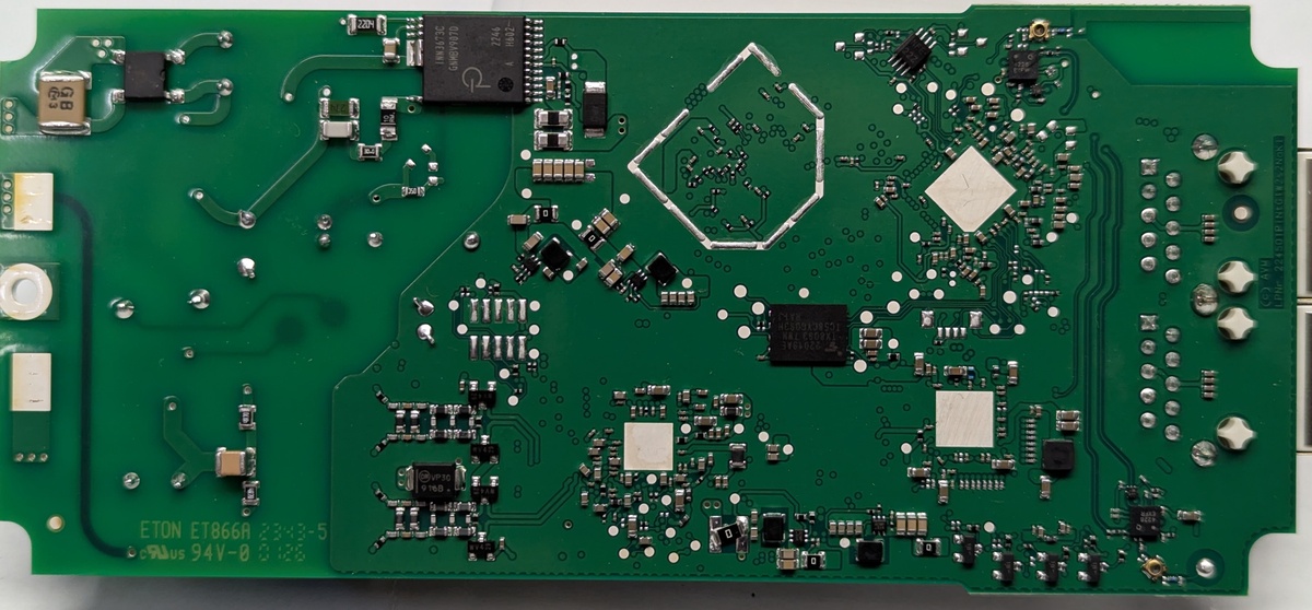

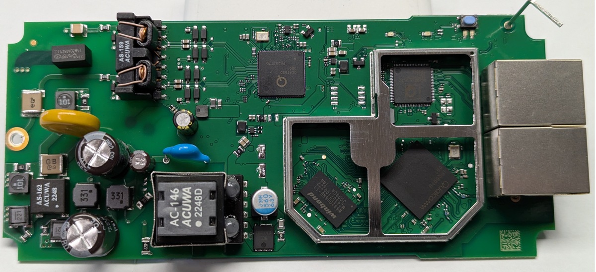

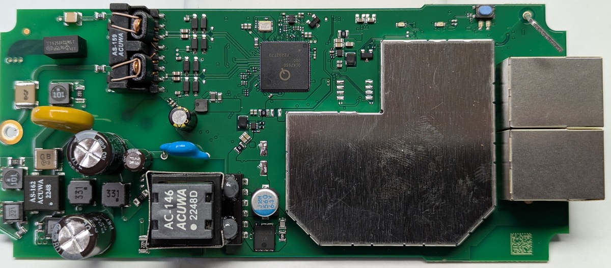

Bei mir ist ein ganz neuer AVM Powerline 1240AX aufgeschlagen, die Innereien und ein paar Details hier mal zur Info:

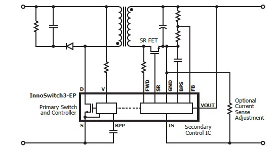

  • AC/DC: bewährte Schaltung aus Powerline 1260E und WLAN-Repeatern 1200/AX mit Power Integrations InnoSwitch3, genauer INN3673C;
  • Eingangsicherung nun 1A statt 2,5A - verhindert bei defektem Brückengleichrichter nun hoffentlich das Explodieren der SMD-Spulen und Elkos, was mit 2,5A Sicherung oft vorkam;

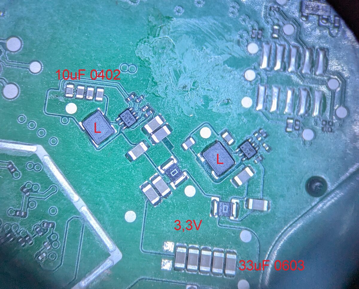

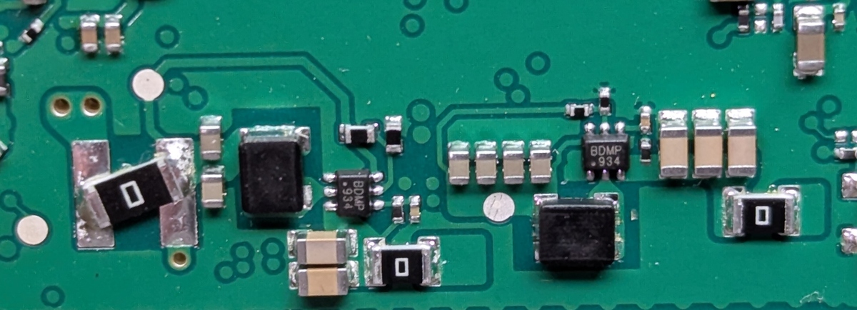

  • sekundär und DCDC: AC/DC liefert 3,3V - danach 5x Stepdown in SOT-563 mit 1,1MHz und ultrakleinen Spulen (IC von MPS - Typ unbekannt, Marking BDM);
  • Cin der DCDC geändert von bisher AVM-standardmäßig 10uF/0603 auf 33uF/0603;
  • Vin der DCDC über 0R-Widerstände statt SMD-Drosseln BLMxx;
  • Cout der DCDC: mehrere 10uF in 0402 wie üblich bei AVM;
  • Chipsatz Qualcomm basiert (IPQ5018, QCA7550, QCA8334);
  • Rest: Winbond DDR3L 2GBit, Kioxia (ex Toshiba) 1GBit 1,8V-Nand-Flash TC58CYG0
  • LP mit Microvias?! zumindest kann ich keine VIAs bei der 3,3V-Zuführung der DCDC erkennen

Lattice Art passt nicht; würde doch MPS vermuten: Pinout ist gleich wie MP2151/2152/2153: 1: GND, 2: VSW, 3: Vin, 4: En, 5: FB, 6: Vout ebenso 1,1MHz und 0,6V Vref; HS-Fet ist P-Channel, braucht also kein Boost mehr
