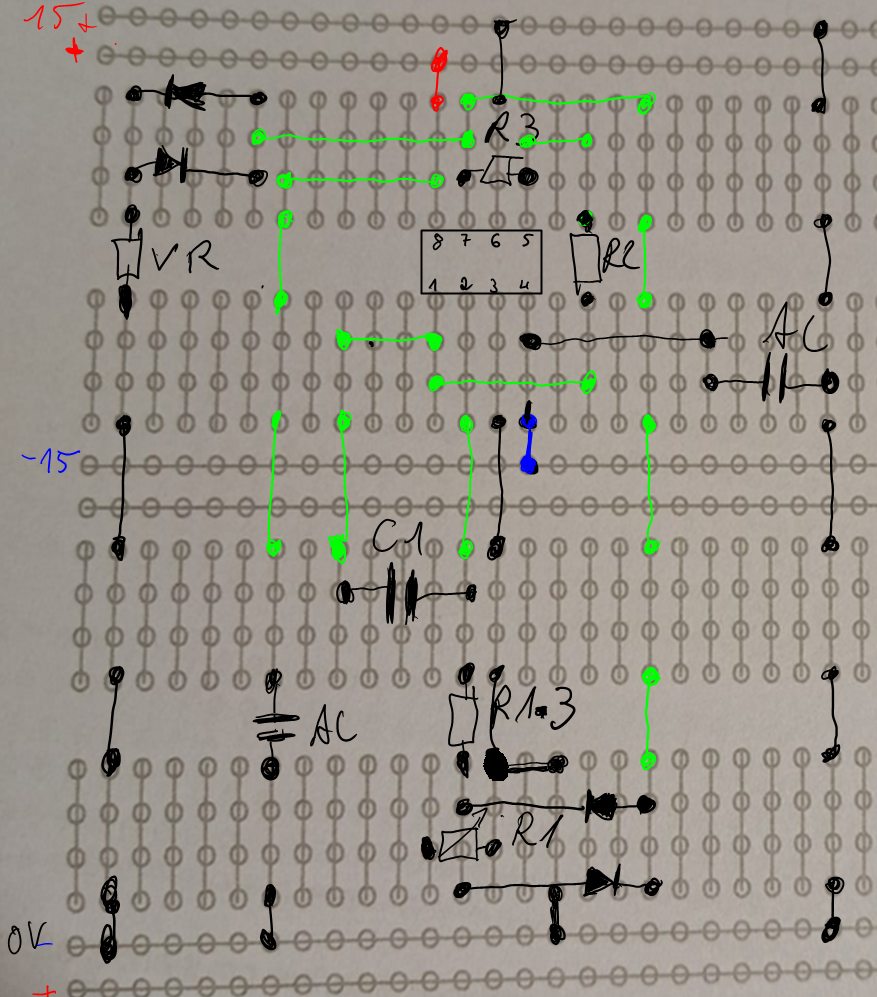

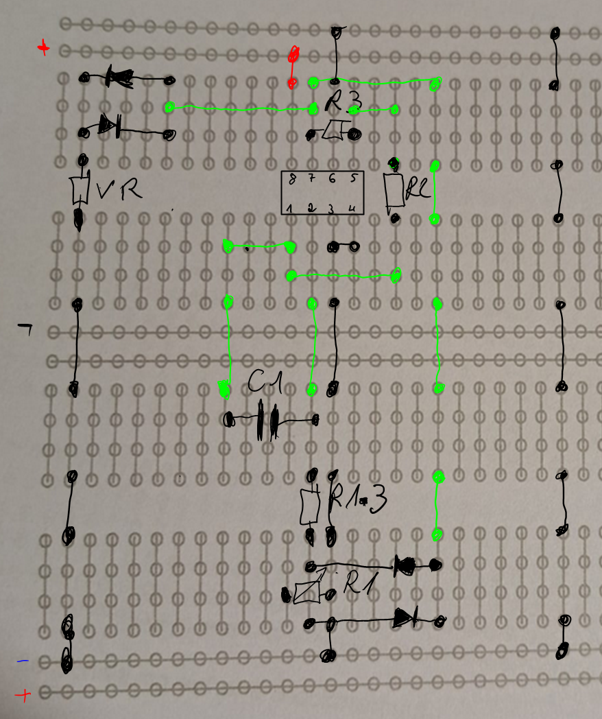

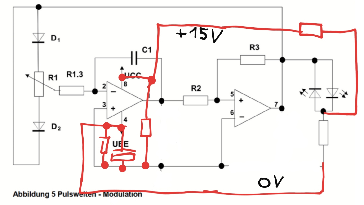

ich arbeite derzeit an einer Aufgabe im Rahmen eines Uni-Projekts, bei
der ich eine Schaltung aufbauen soll. Um sicherzugehen, dass alles
korrekt ist, bevor ich mit der praktischen Umsetzung beginne, wollte ich
euch um Unterstützung bitten.

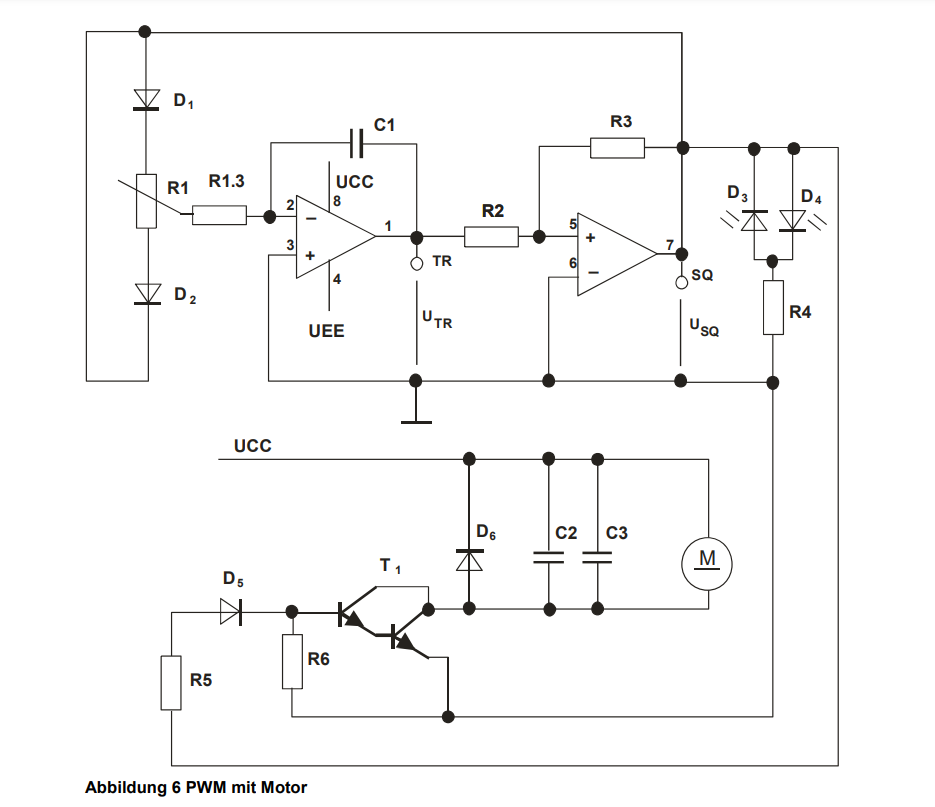

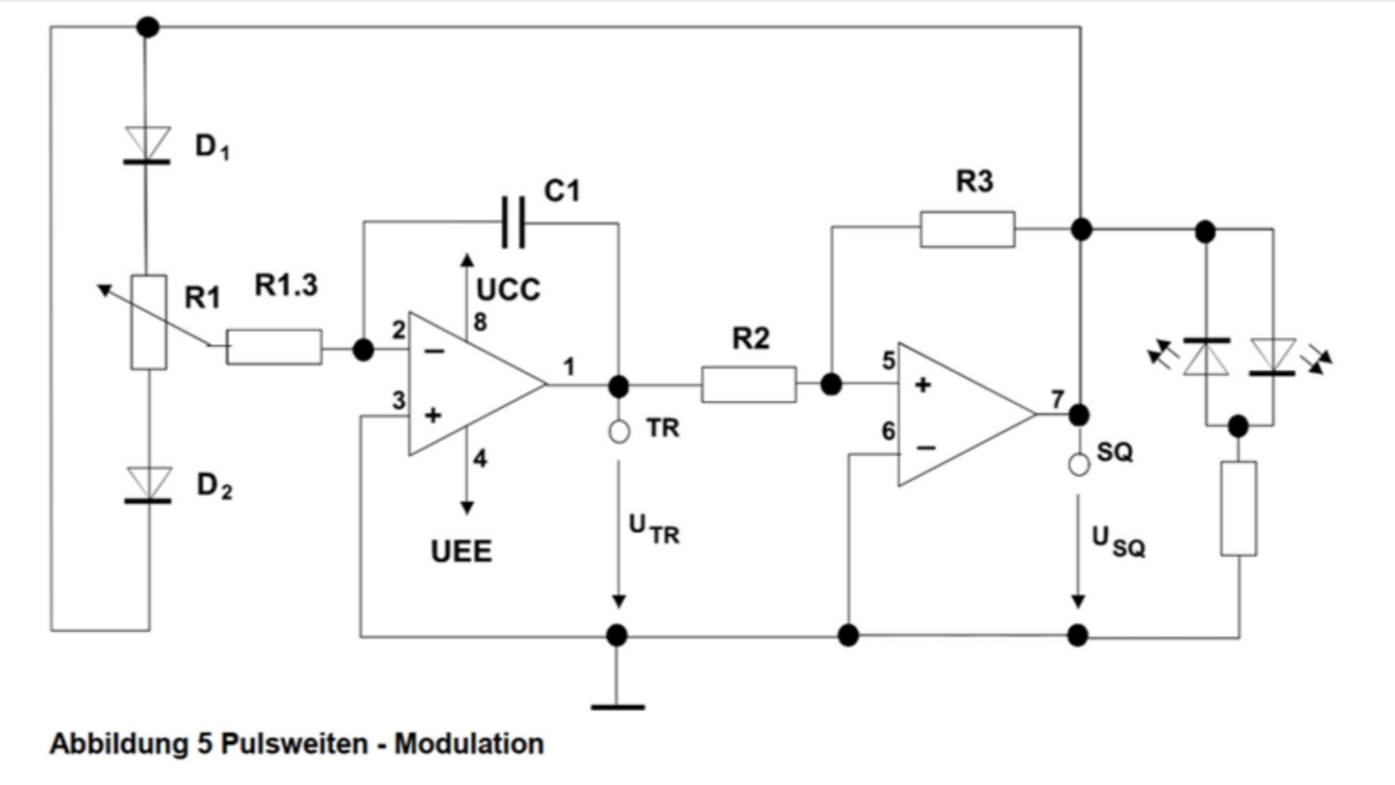

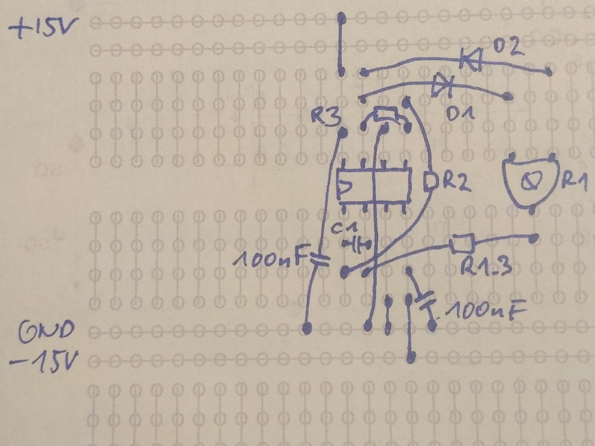

Ich habe zwei Dinge vorbereitet und in der angehängten PDF
zusammengefasst:
    Die theoretische Schaltung: Das Schaltbild, wie ich es aus den
Unterlagen entnommen habe.
    Das Steckbrett-Layout: Eine gezeichnete Umsetzung der Schaltung, wie
ich sie später auf dem Steckbrett aufbauen möchte.
Meine Frage:
Seht ihr Fehler oder Verbesserungsmöglichkeiten bei der Umsetzung? Ich
möchte sicherstellen, dass alles richtig verdrahtet ist, bevor ich die
Schaltung aufbaue.
Ich bin für jede Rückmeldung oder Verbesserungsvorschläge sehr dankbar!
Falls weitere Informationen notwendig sind, gebe ich gerne Bescheid.
Vielen Dank für eure Unterstützung!
von Michael B. (laberkopp)
Ob das funktioniert, hängst stark von den Bauteilwerten, dem OpAmp
Modell und dessen Versorgungsspannung ab.
Ich finde den Steckbrettaufbau extrem in die Fläche gezogen, eigentlich
versucht man die Bauteile kreuz und quer in die Verteiler zu stecken,
weil man damit Kontaktprobleme verringert.
Bei Lochraster oder Streifenrasterplatinen ist dein Steckbrettplan eher
angemessen.
Abblockkondensatoren sind nützlich für betriebssichere Funktion.
Ich würde eine Schaltung vorziehen, die keine positive+negative
Versorgungsspannung benötigt.
Auch ist die Frage, was durch die PWM gesteuert werden soll, dafur kann
halt so eine Schaltung besser oder schlechter geeignet sein.
Die ganze Schaltung um das Poti und die beiden Dioden ist falsch
aufgesteckt. Auf deinem Steckbrett sind die Dioden einfach nur
antiparallel geschaltet.
Weiter habe ich dann nicht mehr kontrolliert...
BTW: du musst nicht zigtausend Brücken stecken. Auf einem Steckbrett ist
jeder Kontakt eine potentiellen Fehlerquelle. Den R1.3 könntest du z.B.
einfach um 90° drehen und hättest 1 Brücke weniger.
von Patrick (just_ricky)
Die Eingangsspannung beträgt 15V, und ich verwende den
Operationsverstärker TL082. Der Kondensator hat eine Kapazität von 10nF.
Die Schaltung soll unter anderem zwei LEDs zum Leuchten bringen
Antiparallel geschalten .
Ich habe die Schaltung bewusst "in die Länge gezogen", um sie zunächst
besser zu verstehen. Falls die Schaltung so funktioniert, wie ich es
geplant habe, kann ich sie vor Ort kompakter gestalten.
Mein Ziel war es, die einzelnen Komponenten (wie den Integrierer, den
Schmitt-Trigger, die Dioden und die LEDs) separat und farblich
voneinander abzugrenzen, um die Übersichtlichkeit zu verbessern.
Der Versuch findet am Montag im Labor statt, und diese Darstellung dient
lediglich als Hilfsmittel, um sicherzugehen, dass die Schaltung korrekt
ist. Es ist wichtig, dass die Schaltung funktionsfähig ist.
Falls nötig, kann ich die vollständige Versuchsanleitung als PDF zur
Verfügung stellen. Die Schaltung, um die es geht, entspricht der aus
Abschnitt 5.4.2.

von Jens G. (jensig)
Und die ganze Schaltung um R2 und R3 an der oberen Pin-Reihe des OPV ist
auch falsch zusammengesteckt.

von Dietrich L. (dietrichl)
Was für eine "Eingangsspannung"?
Wenn du "Versorgungsspannung" meinst: Du brauchst zwei Spannungen: eine
positive für UCC und eine negative für UEE (jeweils bezogen auf GND).

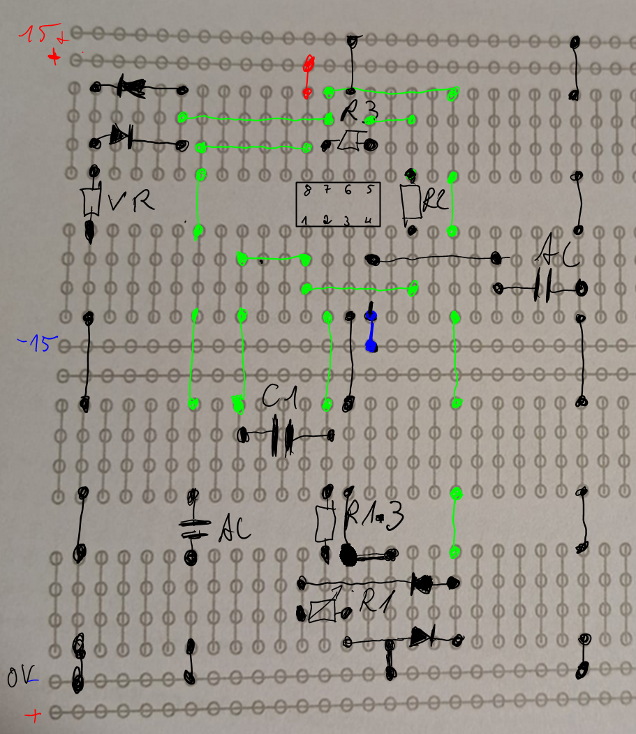

Michael B. schrieb:
> Patrick schrieb:
>> diese Darstellung dient lediglich als Hilfsmittel, um sicherzugehen,
>> dass die Schaltung korrekt ist.
> Na, es ist ja praktisch alles vorgegeben, lediglich die Umsetzung aufs
> Steckbrett solltest du schaffen.
> Und da gibt es prompt mehrere Umsetzungsfehler.
> Wie gesagt: weniger Draht rückem, mehr kreuz und quer verlegte Bauteile
> wagen, und Abblockkondensatoren von den OpAmp
> Versorgungsspannungsanschlüssen nach Masse.
Ich komme langsam nicht mehr klar ... Der Kondensator muss an Masse
verbunden sein? Ich dachte, der geht von Pin 1 zu Pin 2. Wie bereits
erwähnt, habe ich das ganze Wochenende damit verbracht, die Schaltungen
zu verstehen und umzusetzen. Das Resultat ist das, was ich geschickt
hatte – anscheinend alles falsch. Ich bin langsam ratlos, zumal wir
morgen im Labor nur wenig Zeit haben.
Ich habe es jetzt so gedacht:
    R1 ist ja ein Poti, also: mittleres Bein an Pin 2, linkes Bein an
die Versorgung, rechtes Bein an Masse.
    Diode 1 an Pin 7 und das mittlere Bein des Potis.
    Diode 2: ein Bein an das mittlere Bein des Potis, das andere Bein an
(Masse?).
    R1.3 an das mittlere Bein des Potis, dann auf Pin 2.
    C1 von Pin 1 zu Pin 2.
    Pin 3 an Masse.
    R2 von Pin 2 zu Pin 5.
    R3 von Pin 5 zu Pin 7.
    Pin 6 an Masse.
    LEDs antiparallel verschaltet, dann von Pin 7 zum vorwiderstand dann
zur Masse.
Oder habe ich da wieder etwas falsch verstanden?

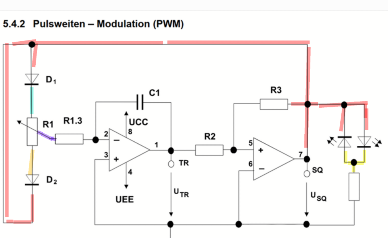

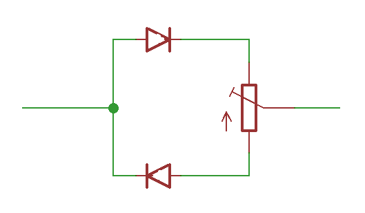

Patrick schrieb:
> ich habe es jetzt so gedacht
Es ist eigentlich ganz einfach: gib jedem "Knoten" im Schaltplan eine
eigene Farbe. Ein "Knoten" ist dabei alles, was mit einem Strich im
Schaltplan verbunden ist (exemplarisch siehe Anhang). Und dann
verwendest du genau diese Farben für genau diese "Knoten" auch auf
deinem Steckbrett. So kannst du ganz leicht kontrollieren, ob die
richtige Anzahl von Bauteilen pro Knoten angeschlossen ist.

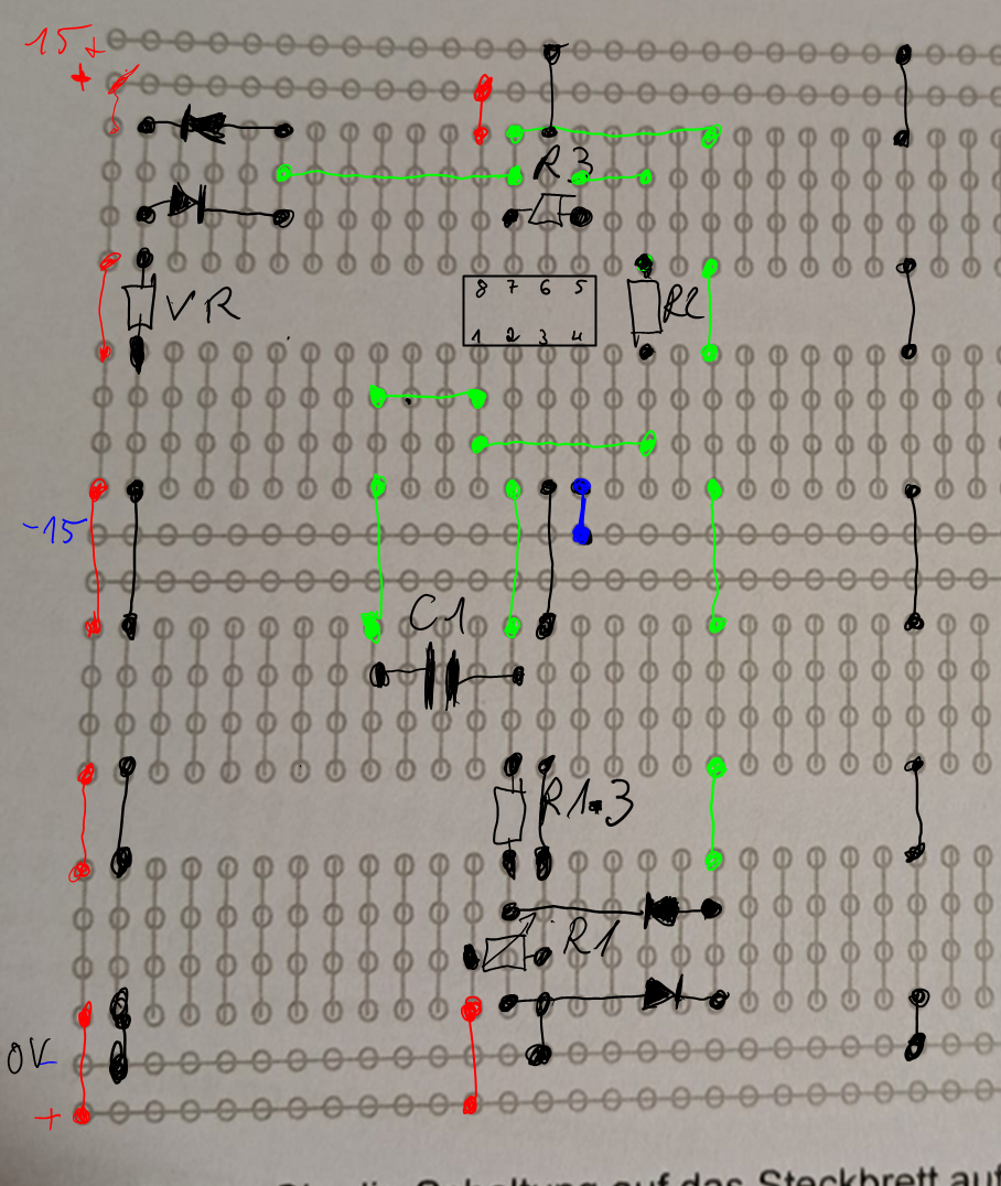

ich bin jetzt nochmal alles durchgegangen, ist das jetzt besser? oder
immernoch komplett falsch? wenn das immernoch komplett falsch sein soll,
dann weiß ich wirklich absolut nicht weiter. ich bedanke mich aber an
alle die mir geholfebn haben und helfen.

von Gregor J. (Firma: Jasinski) (gregor_jasinski)
Ist Dir überhaupt bewusst, dass die Schaltung aus dem PDF mit Deinen
Hausaufgaben eine symmetrische Spannungsversorgung hat? Also drei
Potentiale: VCC(+), VEE(-) und GND oder Masse (0V).

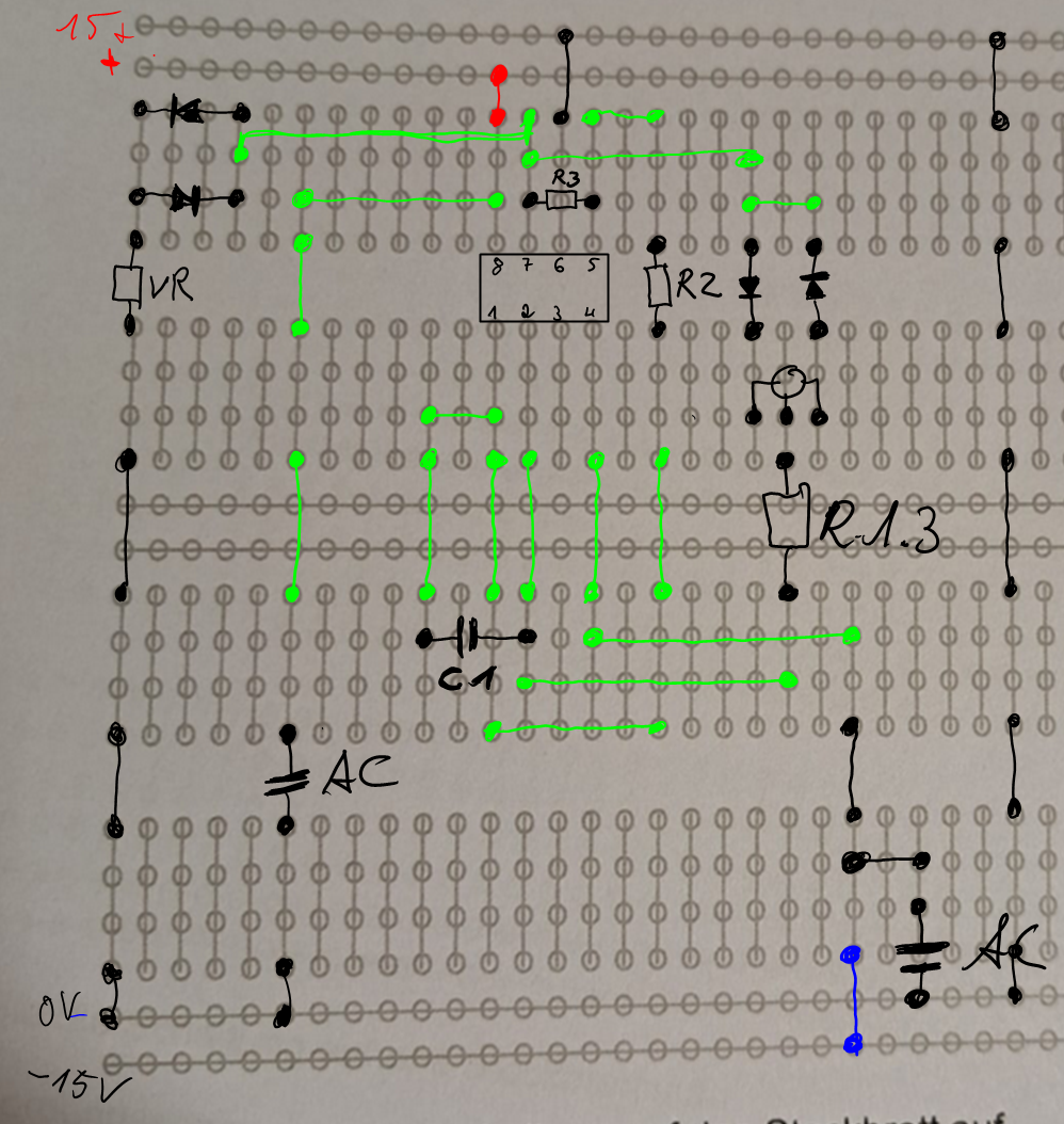

Gregor J. schrieb:
Nein, deswegen brauche ich ja so viel Hilfe aus einem Forum.
wäre es dann so besser?
Und wie die anderen schon sagten, brauchst Du gegenüber Masse noch eine
neg. Betriebsspannung, da die Ein/Ausgänge sonst nicht bis an
Masse-Potential heran steuern können bzw. gesteuert werden können. Ja,
das ist hier der Unterschied zw. Theorie und Praxis - in der Theorie
würde das funktionieren, reale OPV haben da aber so ihre Grenzen ...
Zumindest bißchen. Es fehlen immer noch die Abblock-Kondensatoren an der
Betriebsspannung. Also zw. +15V&Gnd, und -15V&Gnd. 1µF jeweils sollten
ok sein.
Die Poti-Ecke musst Du aber immer noch debuggen ...
Warum verbindest Du das Poti (R1) mit Plus und Masse? Das hängt im
Schaltplan nur an den Dioden und R1.3
Gregor J. schrieb:
Weil der Poti doch ein masse bein hat, ein versorgungs Bein und ein
Signal bein?
Ich bin ehrlich, ich habe das Poti nur auf Fotos gesehen.ich weiß wie es
im Schaltplan aussieht. Ich weiß auch was es macht, aber ich habe noch
nie eins in der Hand gehabt. Dachte, ein Bein für Masse, ein Bein für
Signal, ein Bein für Strom
Also, wenn das nicht so ist.
muss das mittlere Bein vom Potenziometer zu R1.3 und den Dioden und was
ist mit den anderen zwei Beinen des Poti?
> Signal bein?
Das ist einfach nur ein passives Bauteil – ein Widerstand mit einem
Schleifer, der zwischen den beiden Seiten des Widerstandes eingestellt
werden kann und dann als dritter Pin nach Außen herausgeführt wird. Das
ist kein aktives Bauteil mit einer Spannungsversorgung.
____
Das Poti hat drei Anschlüsse – der mittlere Anschluss soll an R1.3, die
beiden anderen Anschlüsse müssen jeweils einzeln an die Kathode von D1
und Anode von D2, exakt so wie man das auf dem Schaltplan sieht – an
VCC, VEE oder Masse wird da nichts verbunden.
Jens G. schrieb:
> ok sein.
ich hoffe so stimmt es jetzt. Und Ja, Mathematik gefällt mir auch mehr
und liegt mir auch mehr. ich bin in meinem MAthematik Studium auch in 4
Semester. Wohingegen ich in meinem Maschinenbau Studium mich noch im
Grundstudium (also 2 Semester) befinde. Ich habe beide Gleichzeitig
angefangen. Es scheiterte immern an Elektrotechnik und zwar die PRaxis
dazu.
Patrick schrieb:
> Okay also jetzt habe ich es denk ich mal.
Ich vermute, mit dem Poti stimmt das immer noch nicht, aber das wirst Du
dann schon im Unterricht feststellen. Vielleicht hilft Dir jemand vor
Ort.

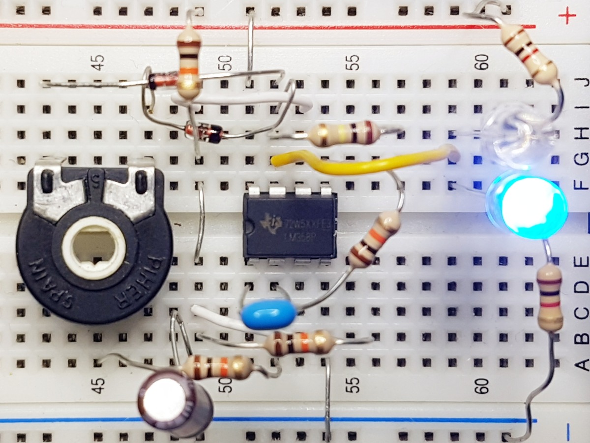

von Marcel V. (mavin)
Ich habe mal eben parallel zum Tatort die Schaltung auf dem Steckbrett
zusammengeschustert. Ich habe insgesamt 6 Brücken benötigt. Laberkopp
hat es sogar mit nur 4 Brücken geschafft. Aber dafür habe ich noch die
beiden LEDs mit drauf.
Die PWM lässt sich prima einstellen. Wenn C1 mit 470nF und R1 mit 250k
veranschlagt wird, dann sieht man sogar noch mit bloßem Auge das
abwechselnde PWM-Flimmern.
Die Dual Power Supply habe ich durch eine Single Supply ersetzt. Einfach
einen Spannungsteiler aus 2 Stück 10k Widerständen an die beiden
Eingänge schalten und mit 10uF abblocken (noch nicht im Schaltplan
eingezeichnet). Fertig!
Aber nicht auf 0 und nicht auf 100%. Zudem gibt es eine kleine
Schaltungänderung bei deinen LEDs wegen GND-Problem.
Marci W. schrieb:
> wieso man so ein Chaos anstreben sollte.
> Da gefällt mir der Entwurf des TO deutlich besser
Er verliert dank seiner tausend Brücken ja offensichlich den Überblick
und ist nicht mehr in der Lage nachzuvollziehen, ob er nun den
Schaltplan richtig umgesetzt hat.

zur Schaltung es ist ejtzt kein richtiges Projekt, wir müssen sie vor
Ort in zweier Gruppen aufbauen, dadurch das mein Gruppenpartner auch
keine Ahnung von Elektrotechnik hat gestaltet sich das dann immer
schwierig da ich dann die Arbeit machen muss und ich oft viel zu lange
überlege was ich machen soll in Elektrotechnik.
Zum Vorgehen:
Bei unseren Schaltungen die wir in der Uni aufbauen dürfen keine Kabel
übereinander kreuzen, oder übereinander liegen. Denn "Zwei kabel
übereinander könnte eine Induktion entstehen" Zitat Prof.
Kabel dürfen nicht über Bauelemente gehen, weil es zu interferenzen
kommen könnte.
es muss genügend Platz für OSzilloskop sein.
er muss direkt auf die Schaltung gucken können und sagen ob sie richtig
ist, sonst ist sie nicht praktisch und später kann man mit solchen
Schaltungen nichts anfangen, somit er auch nicht.
unsere Brücken sind zum Glück aber Isoliert und nicht wie Mavin purer
Draht.
ich habe die Schaltung von Laberkopp mal genommen und sie angepasst,
ohne übereinander, ohne über bauelemente zu gehen oder ähnliches.
Genau! Je nach Endandschlag des 250k Potis, glimmt entweder die eine
oder die andere LED noch ganz schwach.
Michael B. schrieb:
> Zudem gibt es eine kleine Schaltungsänderung bei deinen LEDs wegen
> GND-Problem.
Richtig! Deswegen hier nochmal der geänderte Schaltplan.

Gregor J. schrieb:
Signal bein?
Patrick schrieb:
> ein Bein für Masse, ein Bein für Signal, ein Bein für Strom.
Mit dieser Erklärung stehst du als Elektrotechnikstudent schon fast mit
einem Bein in der Exmatrikulationsliste drin!
Bei dieser Potischaltung ist das anders:
Ein Bein für den positiven Signaleingang, ein Bein für den negativen
Signaleingang und ein Bein als Signalausgang, das zum R1.3 hin führt.
Die letzte Version sieht jetzt brauchbarer aus, allerdings hast Du hier
jetzt den Pin 3 des ICs gar nicht angeschlossen (sollte mit 0V verbunden
werden) und Pin 6 geht nach oben auf die erste Schiene, wo „15+” steht –
rechts gehen aber Drahtverbindungen ganz nach unten auf 0V, was ein
Kurzschluss wäre, wenn Du das Labornetzteil nach dieser Beschriftung
anschließen würdest. Im Klartext – die erste Schiene oben ist auch eine
0V-Schiene und nur die zweite, dadrunter liegende dann die Schiene mit
+15V.
Im PDF ist am Ende noch die Erweiterung dieser Schaltung mit einem
Darlington-Transistor, der einen Motor antreibt – mittels dieser
PWM-Schaltung kann man mit dem Poti dann das Tastverhältnis und somit
seine Drehzahl ändern. Damit wirst Du Dich vermutlich auch noch
auseinandersetzen müssen.

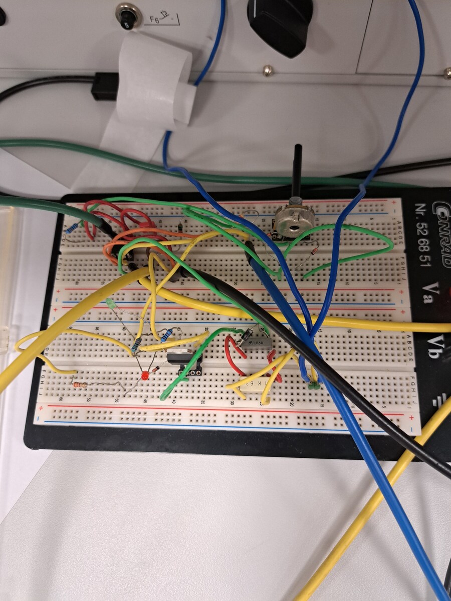

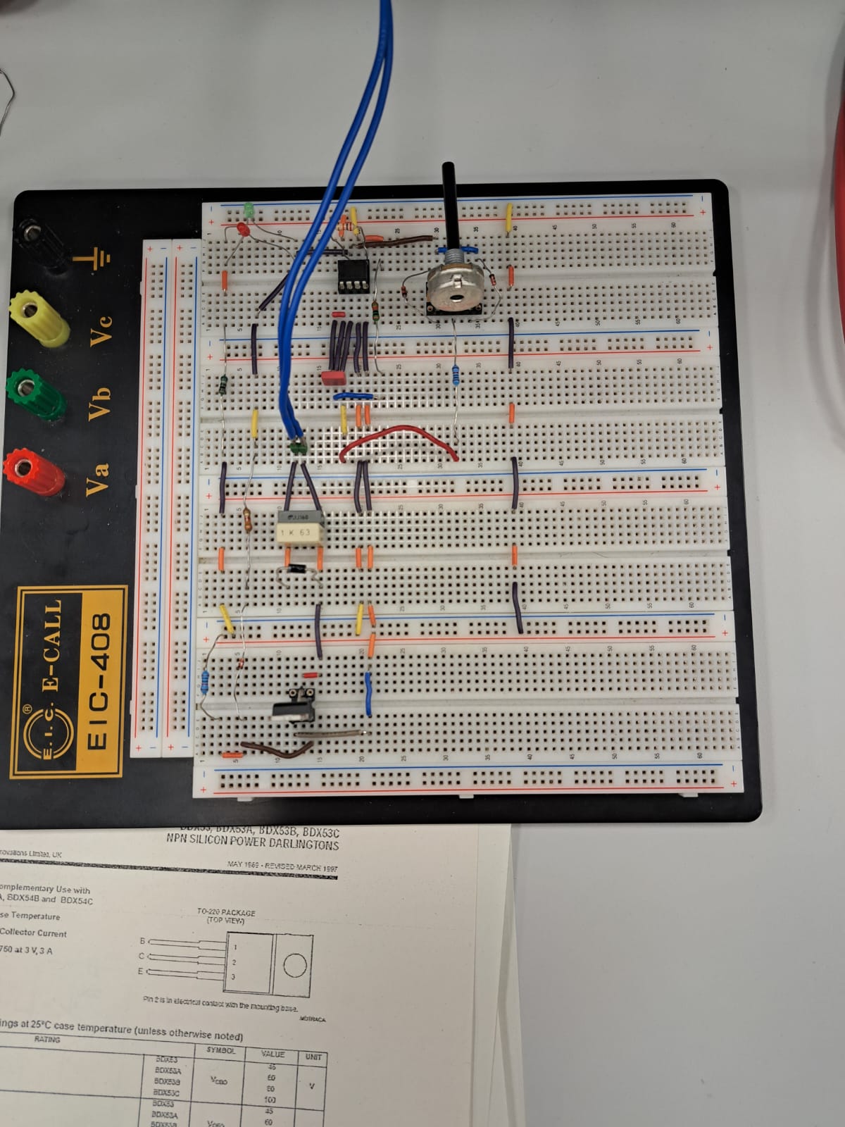

Ich habe jetzt mal ein Bild der kompletten Schaltung gemacht die ich
Heute auch so verwendet habe. Danke an alle.
Ich wollte mich bei allen nochmal bedanken, ich habe mal ein Foto
gesendet wie ich dir Schaltung am Ende im Labor Versuch aufgesteckt
hatte.
Ich werde auch noch ein Foto von meiner Nachbarsgruppe zeigen.
Ich habe bestanden, keine Fehler.
Meine Nachbarsgruppe hat nicht bestanden trotz gleicher Funktionaler
Schaltung. Der Prof hat es einmal angeguckt von weitem, obwohl sie den
Motor genauso steuern konnten wie ich, hat er sie trotzdem durchfallen
lassen.
> lassen.
Du hast ja gesagt, dass den Leuten von vornherein erklärt wurde, wie man
es nicht machen sollte – wer das Gesagte dann nicht ernst nimmt bzw.
beim Aufbau grob verletzt, der hat die Aufgabe nicht gelöst, trotz
richtig funktionierender Schaltung, denn die Aufgabe bestand unter
anderem auch darin, das ordentlich und übersichtlich auf dem Steckbrett
zu platzieren. Ist wie in der Fachpraxis mit Elektroinstallation auf der
Übungswand – hier darf auch nicht alles einfach kreuz und quer verbunden
werden, sondern man folgt beim Verlegen der Leitungen, Dosen, Schalter
und Leuchten bestimmten Regeln – Zollstock und Wasserwaage gehört in der
Regel auch zum Inventar eines Adepten. Ganz einfach – Punkt.
Klasse! Gratulation! 😃👍
Deine Schaltung hat zwar enorm viel Platz verschwendet, sieht aber dafür
sehr übersichtlich aus.
Ich nehme an, das erste Foto ist die Schaltung von der Nachbargruppe?!
Das Steckbrett von der Nachbargruppe ist komischer Weise nur halb so
groß! Wollten die das so, oder gab's kein anderes Steckbrett mehr?

Er hat hatte bei jeder Schaltung was zu meckern gehabt. Bzw. Gab es
Punkt Abzüge. Bei uns hat er zwar gesagt die sei riesig, aber hat sonst
nichts negatives gesagt.
Jeder Platz hat zwei Steckbretter so ein großes wie das, was ich benutzt
habe und ein kleines wie meine nachbarsgruppe, die Gruppe meinte das
kleine passt schon.

Im Schaltplan:
Warun ist der Zweig D1, R1 und D2 kurzgeschlossen?
Frohe Weihnachten,
Uwe
von H. H. (Gast)
Ist nur etwas ungeschickt gezeichnet.
von Uwe E. (uexude)
Verdammt--, ja!
Danke.
Uwe
