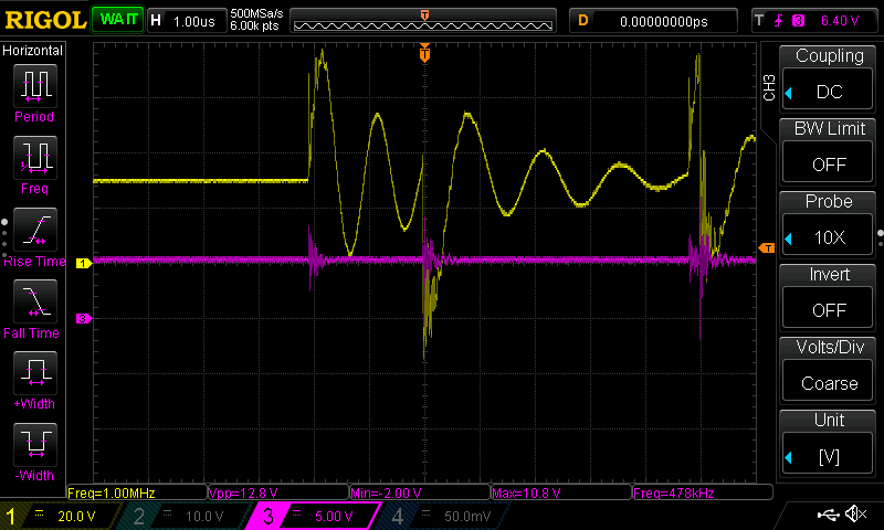

ich habe bei einer Motorsteuerungsschaltung offenbar HF-Probleme.
Ein Synchronmotor an 24 VAC (zieht ca. 200 mA) wird per Relais ein und
ausgeschaltet. Die 24 VAC kommen aus einem Ringkerntrafo. Parallel dazu
hängt ein Meanwell-Netzteil am Netz, das 5 VDC und 24 VDC erzeugt.
Beim Schalten des Motors entstehen starke Störungen auf der
Wechselspannung, die das Netzteil wohl nicht ganz kompensieren kann. In
den Oszillogrammen ist gelb die Wechselspannung und violett die 5 VDC.

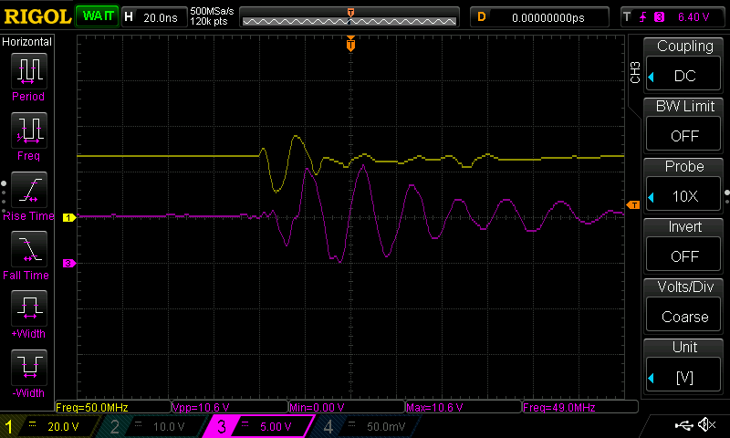

Die starke Oszillation mit ca. 1 MHz bekomme ich über ein RC-Glied (3,3
Ohm / 2,2u) weg (zweites Oszillogramm), aber die ca. 50 MHz nicht. Die
verbleibenden Schwankungen sind für ICs ja immernoch völlig
inakzeptabel.

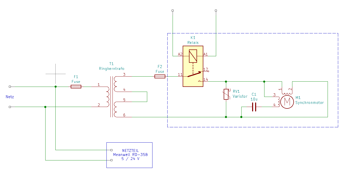

Ich wäre interessiert an Vorschlägen, wo genau ich mit welcher Maßnahme
hier am besten was erreichen kann. Ansätze (Drosseln, RC, LC...) gibt es
ja viele, aber mir fehlt die Erfahrung. Am Ende funktioniert mein
RC-Glied nur teilweise und da ich eigentlich 20 von den Motoren laufen
lassen will wäre das ausdimensionierte RC auch mit ziemlich viel
Leistung beaufschlagt, fraglich ob das dann die sinnvollste Lösung ist.
An sich würde ich auch die 24 VDC des Netzteils nutzen um das Relais zu
schalten. Für die Isolation des Problems habe ich jetzt beim Testen
allerdings das Labornetzteil dafür verwendet.
Ich bin sehr gespannt!
EDIT: Alles im blauen Kasten im Schaltplan ist nicht von mir, sondern so
zu mir gekommen und 20x vorhanden. Selbstredend habe ich da auch schon
mal durchgetauscht, das Fehlerbild ist konsistent bei allen so.
Beitrag #7780623 wurde von einem Moderator gelöscht.
von Sherlock 🕵🏽‍♂️ (Gast)
Scheinbar versagt das Netzteil völlig, es gibt kurzzeitig sogar eine
negative Spannung ab. Bist du sicher, dass das kein Messfehler ist? Hast
du mit HF tauglich Massefeder gemessen? Zeige mal Fotos vom Aufbau.
Als Entstörversuch würde ich mal einen 100nF Kondensator parallel zum
Varistor versuchen.

von Michael B. (laberkopp)
Julian S. schrieb:
> wo genau ich mit welcher Maßnahme hier am besten was erreichen kann.
> Ansätze
Lege einen Snubber über den Relaiskontakt, so 10 Ohm/220nF.
Trenne Trafo und Motorstrom räumlich vom Meanwell mit
Kleinspannungsseite, z.B. verschiedene Gehäuse oder Trennblech, keine
Kabel beider Seiten parallel im selben Kabelkanal verlegen, Kabel kurz
halten, Strom Hin- und Rückführung der jeweiligen Seite aber nahe
beieinander (Zwillingslitze).
Man könnte noch überlegen womit man Minus als Masse der Kleinspannung
verbindet. Per Funkentstörkondensator mit PE, direkt mit PE.
von Julian S. (mrfox)
Ich habe mal mit Massefeder direkt an den Schraubklemmen des Netzteils
gemessen und die Kompensierung der Messspitze nochmal geprüft. In der
Tat sind die Schwankungen dann deutlich geringer, da reden wir nur noch
von 1-2V Vpp. Das ist schon deutlich beruhigender.
Gut aber dann werde ich mit verfeinerter Messmethode nun dem
ursprünglichen Problem, nämlich recht starken Oszillationen im komplett
integrierten Schaltkreis (mit uC und zwei Platinen usw.) vielleicht
besser auf den Grund gehen können in dem Wissen, dass die
Stromversorgung nur wenig schwankt also mithin wahrscheinlich nicht
Ursache der Gesamtproblematik ist.
Die ursprüngliche Problematik ist, dass die Schaltung, die den Motor
ausschalten soll, ihn nicht ausbekommt, weil eben starke Schwankungen
auf VCC auftreten und dadurch das LOW am MOSFET gestört wird. Ein dicker
Kondensator am Gate des MOSFET löst das Problem -- aber das schien mir
halt rechte Symptombehandlung zu sein. Angesichts der starken
Schwankungen auf VCC habe ich dann beschlossen zunächst denen mal auf
den Grund zu gehen. Also ich werde in dem ganzen Komplex auf jeden Fall
nochmal präziser messen.
Problematik sowohl beim Ein- und Ausschalten. Snubber um den
Relaiskontakt und 100nF am Motor kann ich beides versuchen und werde
dann berichten.
Jo, die Kombi aus Snubber über dem Relais und 100nF direkt am Motor
bringt nochmal deutlich mehr Ruhe in den Laden, jetzt sind wir bei 700mV
ppV bei den Schaltvorgängen. (Leider ist der Snubber recht bescheiden in
die bestehende Platine reinzufummeln, na ma kieken)
Vermutlich Zeit, das Ganze nochmal in die Gesamtschaltung zu
integrieren.
Ja, auch in der Gesamtschaltung sieht es so deutlich besser aus. Auch
nochmal gegengecheckt, ohne Snubber und 100n am Motor wird es wieder
schlechter.
Vielen Dank!
