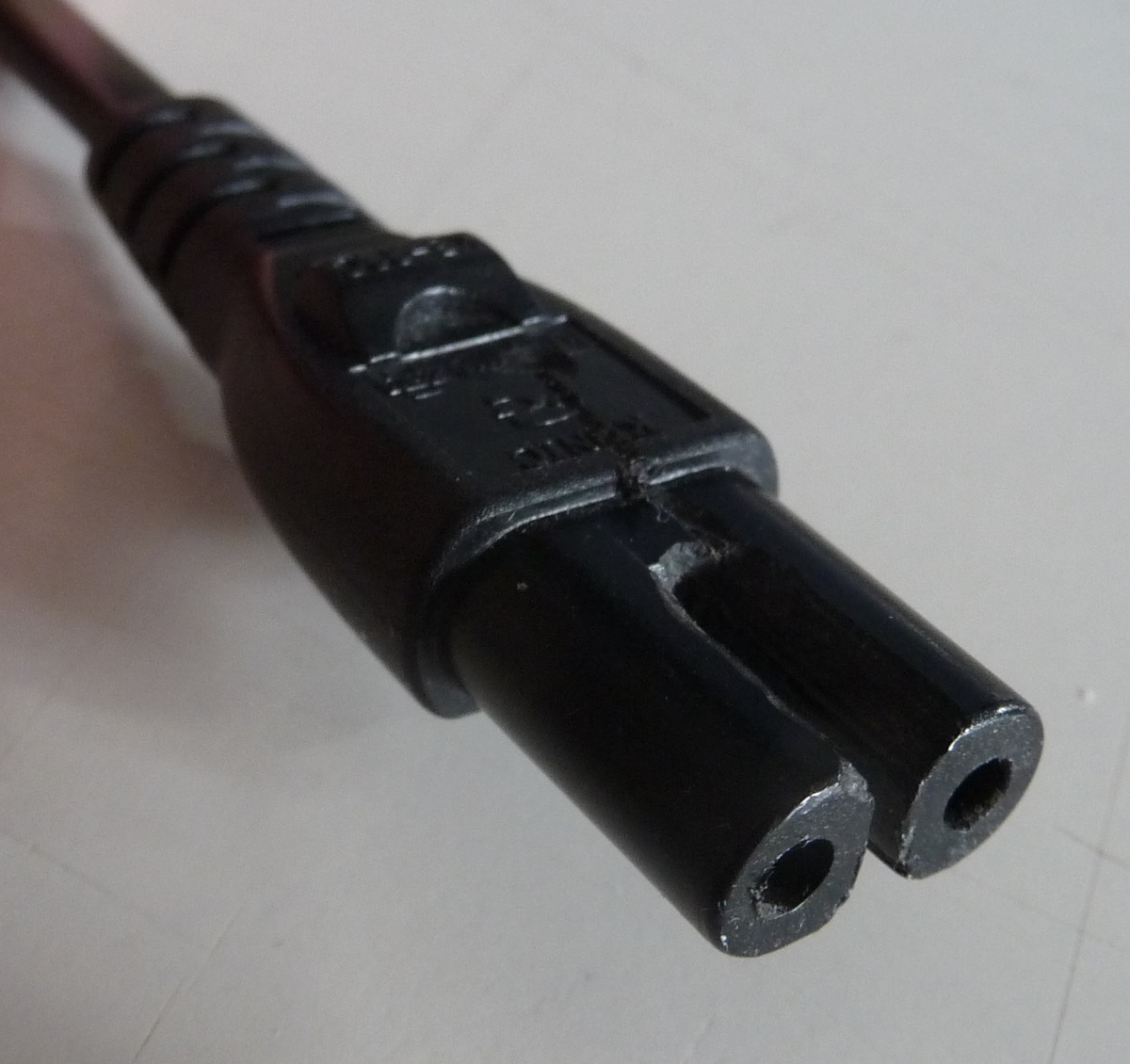

greif zu Säge und Feile und modifiziere ein "Rasierer-Kabel", der
Stecker passt dann auch in die Kleeblatt-Dose am NT
von Rose M. (leromarinvit)
Sowas habe ich auch. Aber elektrisch ist das ja gleich wie die
Adapterlösung des TO, die bei ihm ja Probleme macht. Hängt wohl vom
NT-Design ab - mein 65W (FRU 45N0254) funktioniert damit problemlos mit
einem X270 und einem U430p (das hat sogar ein Metallgehäuse). Auch ein
T61 war mit diesem Kabel (und einem anderen 65W NT) lange in Betrieb,
ohne dass es mich jemals "gewischt" hätte. Möglicherweise ist die
90W-Version aber anders gebaut.
