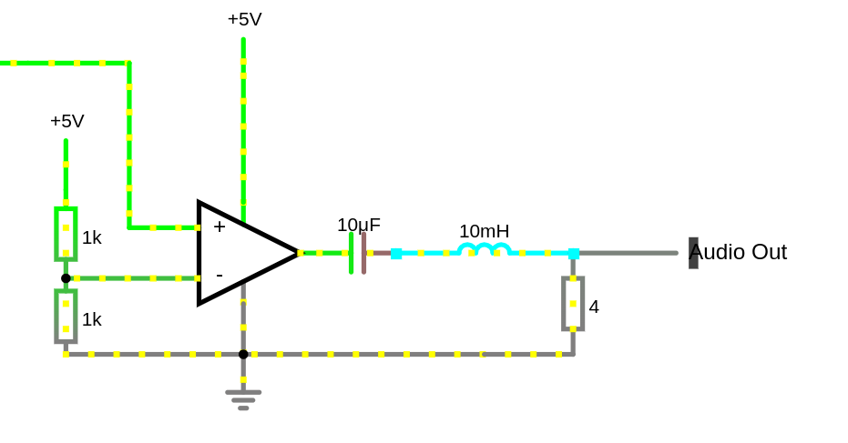

von Silas H. (silas_h670)
Hallo, vielleicht ist das ziemlich dumm, aber würde ein genügend starker
Op-Amp mit mit nachträglichem Low-Pass-Filter nicht aussreichen (siehe
Foto)?
von H. H. (Gast)
Sogar sicher.
von Sherlock 🕵🏽‍♂️ (Gast)
Silas H. schrieb:
> würde ein genügend starker Op-Amp mit mit
Im Prinzip schon, die werden als Audio-Endstufe verkauft.

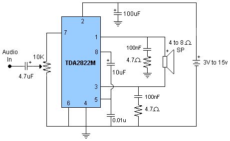

von Marcel V. (mavin)
Ich werfe mal den TDA2822M in den Raum rein. Der macht 1Watt und kann
gebrückt werden.
Marcel V. schrieb:
Ist das Poti am Eingang richtig eingezeichnet? Auf "null" gedreht
schließt es die Quelle kurz.
Uwe B. schrieb:
> Silas H. schrieb:
>> 2. PDM-Ausgang mit Low-pass Filter und analogem Verstärker (z.B.
>> pam8403)
> Liefert der ESP32 tatsächlich ein PDM-Signal (auch Bitstream genannt)?
> Wenn ja, sollte eine digitale H-Brücke ausreichen. In einfachen
> Anwendungen kann man sogar auf den Tiefpass verzichten, der Lautsprecher
> bildet mit seiner Induktivität und seiner Masse schon einen - den Rest
> macht das Ohr.
> Beispiel: Im LM4670 (https://www.ti.com/lit/ds/symlink/lm4670.pdf) wird
> das genau so gemacht, außer dass der schon einen DS-Modulator im IC hat,
> um den Bitstream (aka das PDM-Signal) aus einem analogen Signal zu
> erzeugen.
Soweit ich weiß liefert der esp32 (s3) ein Pdm Signal mit 32x
oversampling.
Bei der Benutzung einer H-Brücke war ich mir nicht ganz sicher, da die
ja normalerweise für Motoren benutzt werden und ich mir nicht sicher
bin, ob die die Höhe Frequenz schaffen.
> gebrückt werden.
Der Verstärker ist cool. Für mich als Mitglied der "Jugend von heute"
sind das aber ziemlich viele analoge Bauteile.
Geht bei Brückenbetrieb leider nicht anders, aber man könnte vorm
Eingang noch das gewünschte Low-Pass-Filter, bestehend aus 1k5 und 10nF
(Fg=10kHz) schalten und gleichzeitig wird der GPIO vom ESP32 nicht
überlastet (ca. 2mA).
