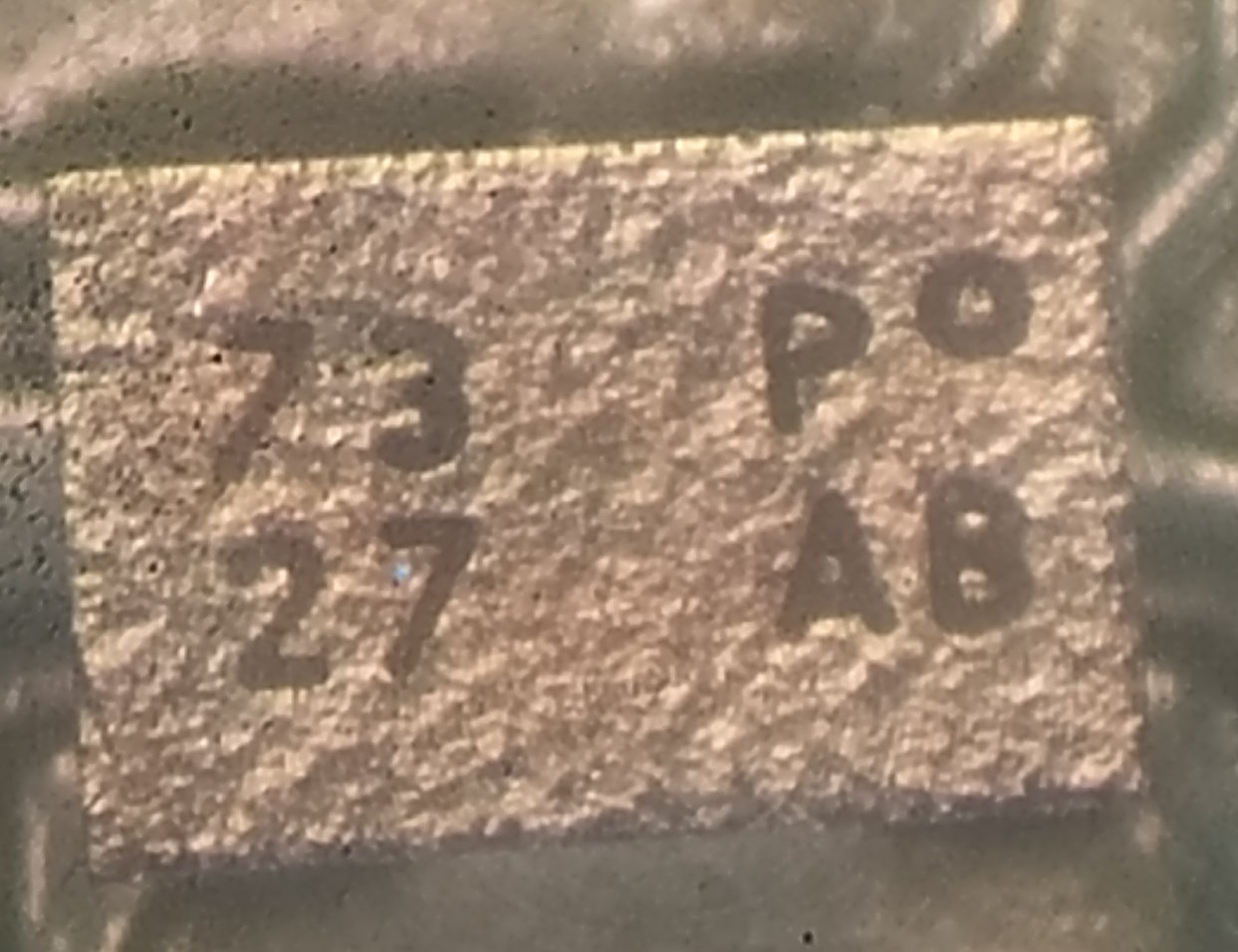

Moin,
kann mir jemand sagen, was der Chip auf dem Bild wohl ist?
Vermutlich (u.a.) ein Magnetsensor, ca. 0,8x1,2mm, BGA o.ä., 4polig.
Sitzt in einem AVM FritzDECT 350 magnetischen Türkontaktsensor.
Jedenfalls habe ich die anderen Chips ausschließen können (Dialog
DECT-Controllerchip, 8MBit SPI-Flash, Skyworks RF-Frontend).
Ein 8poler mit 2 "dicken" Kondensatoren und einer Spule dürfte die
Spannungsversorgung sicherstellen, sonst ist nichts entsprechendes
drauf.

So ähnlich.
> Wenn nichtmal bei dir was dazu klingelt bin ich verloren...
Infineon fertigt was in der Größe, aber 5-BGA (anders benannt), und das
Marking ist anders.

Naja, ich sehe 4 Leitungen, 2 mit einem Kondensator, 2 gehen so
irgendwohin.
Kann natürlich sein, das der Chip unten mehr Kontakte hat, ich vermute
was I²C-mäßiges, wozu sonst 2 Leitungen und Strom.
Da der Sensor insgesamt aber sehr wenig Strom verbrauchen soll trotz
DECT, kann es natürlich sein, das er z.B. einen Messwert autonom erfasst
und dann einen Interrupt auslöst, was weitere Anschlüsse erfordert. Die
kann ich aber nicht sehen, die andere LP-Seite ist bedeckt, auf dieser
sind keine Leiterbahnen mehr. Da alles lackiert ist und BGA, ist messen
auch schlecht.
Könnte also auch 5-oder 6 Pins haben und auch LGA oder was QFN/DFNiges
sein, evtl. auch mit anderem Namen.
Hinweis noch: der Magnet soll mit einem Pol auf den Sensor ausgerichtet
sein, beide Teile sind markiert, der Chip ist also vmtl. 3-achsig.
Aber ich sehe schon, schlechte Chancen die schlechte (bzw. zu gute)
Erkennung zu verbessern...

Kann auch ein einfacher Hallsensor sein, die gibt es auch so klein mit
BGA.

Vielleicht so einer:
https://www.akm.com/eu/en/products/tri-axis-magnetic-sensor/lineup-tri-axis-magnetic-sensor/
Müsste man das Datasheet prüfen was die für Markings haben

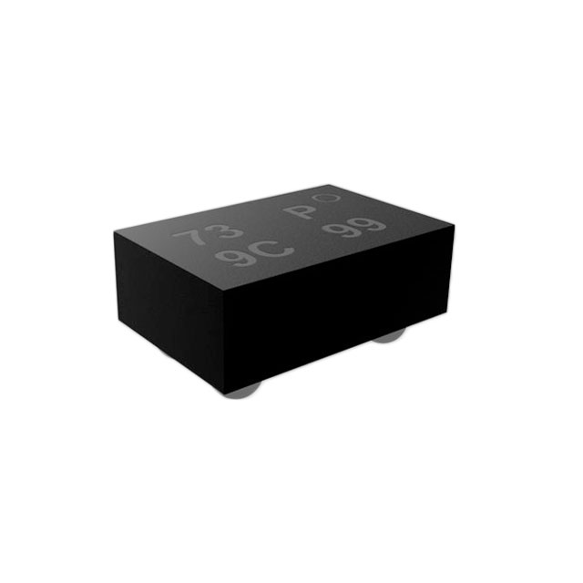

Hab ihn!
AK09973D von Asahi Kasei.
von Ron-Hardy G. (ron-hardy)
AK09973D
