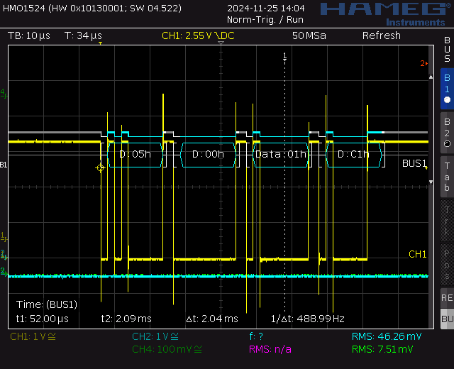

ich versuche, den Schrittmotortreiber TMC5240 in Betrieb zu nehmen, stoße jedoch auf Schwierigkeiten und mir fehlen weitere Lösungsansätze.
Im Anhang findet ihr den Schaltplan, bei dem der TMC5240 mit unserem Microcontroller (ATSAMD21) verbunden ist. IC55 und IC58 sind nicht mehr bestückt. Aktuell sind die Widerstände R60 mit 1 kOhm und R59 mit 0 Ohm bestückt (entsprechend der Schaltung in der PDF "TMC5240-EVAL_V10 - Schematic Drawing.pdf").
Die UART-Nachricht, die vom Microcontroller gesendet wird, schaut für mich korrekt aus, und die CRC-Berechnung habe ich aus dem Datenblatt des TMC5240 übernommen. Das Oszi-Bild findet ihr im Anhang.
Die eingestellte Baudrate beträgt 512 kbit/s, mit 8 Datenbits, einem Stoppbit und ohne Paritätsbit. Die maximale Baudrate, die der TMC laut Datenblatt unterstützt, ist Clockfrequenz/16. Die interne Clock wird verwendet und läuft auf circa 12 MHz. Langsamere Baudraten habe ich ausprobiert, führten aber nicht zum Erfolg.

Sind das auf dem Hameg-Screenshot logische Pegel oder Spannungspegel?
Ich kenne das von früher aus den Modem-Zeiten noch so, dass eine UART auf der TTL-Seite low activ ist. Wenn das hier auch so ist und der Hameg Spannungen anzeigt, kann deine Sequenz nicht funktionieren.
Wulf
OP #7781521
Hi Wulf,
auf dem Bild sind die Spannungspegel der UART-Leitung erkennbar.
A sync nibble precedes each transmission to and from the TMC5240 and is embedded into the first transmitted byte, followed by an addressing byte. Each transmission allows a synchronization of the internal baud rate divider to the UART host clock. The actual baud rate is adapted and variations of the internal clock frequency are compensated. Thus, the baud rate can be freely chosen within the valid range. Each transmitted byte starts with a start bit (logic 0, low level on DIAG1/SW) and ends with a stop bit (logic 1, high level on DIAG1/SW). The bit time is calculated by measuring the time from the beginning of start bit (1 to 0 transition) to the end of the sync frame (1 to 0 transition from bit 2 to bit 3). All data is transmitted byte wise. The 32-bit data words are transmitted with the highest byte first.
Das ist die Stelle im Datenblatt, welche die Kommunikation beschreibt (Seite 26, 1. Absatz). Wenn ich keinen Denkfehler habe, dann sollte mein Bild auf dem Oszi dazu doch passen, oder?
Ja du hast Recht, das passt. Ist mit der UART schon lange her, die Invertierung war auf der V.28-Seite der RS232 und nicht auf der TTL-Seite.
Das Sync und die Adresse müsste zu dem im Schaltplan passen. Es sei denn, dass schon eine 3 im NODEADDR Register steht. Sollte ja eigentlich auf 0 stehen, oder?
