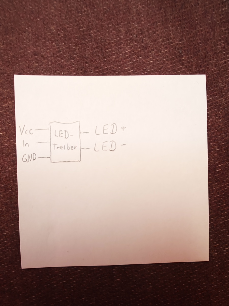

von Florian (lilo23)
Benjamin K. schrieb:
> Hmm, wir wissen das jetzt allerdings immer noch nicht.
OK stimmt, tut mir leid. Ich wollte ursprünglich keine genauen Angaben
weil ich mich in der Hinsicht leider kenne und mir mindestens gefühlt
die ganze Schaltung euch erstellen lasse. Und ich hab das Gefühl das
passiert mir gerade wieder. Die ein oder andere Hilfestellung ist ja ok,
aber wenn ich etwas will muss ich mir die Arbeit auch selber machen.
Einen Schaltplan hab ich noch nicht weil ich noch dabei bin mir Gedanken
zu machen wie dieser aussehen soll. Ich wollte mir nicht 5 Schaltpläne
erstellen um sie dann wieder zu verwerfen.
Ich wollte eine Schaltung erstellen mit der ich eine LED dimmbar
betreiben kann. Meine Leuchte baue ich als Array wobei jede LED ihre
eigene Aufgabe hat und unabhängig von den anderen betrieben wird.
Deswegen hab ich auch meine Augen auf den Platzverbrauch und der
Effizienz. Eingänge mit verschiedenen Kenngrößen (automatisierte wie
Chip-Temperatur und ein manuelle Dimmung) die die Helligkeit steuern
habe ich mehrere, die ich in der PWM zusammenfügen kann.
Wenn ich aber nicht wieder etwas übersehe kann ich mir die
Strombegrenzung aber sparen. Meine Eingänge liefern präzise Werte
wodurch ich mit der PWM nach der Glättung eine sehr genaue Spannung
habe. LEDs besitzen ja einen temperatur- und spannungsabhängigen
scheinbaren Widerstand, wodurch der Strom ja automatisch begrenzt wird.
Mir kann jetzt doch nicht wieder irgendwo ein Flüchtigkeitsfehler
unterlaufen sein 🤔
Zum Kondensator, tut mir leid,aber da setzt mein Kopf gerade wirklich
irgendwie aus. Das Oszillogramm eines Kondensators kenne ich, aber
theoretisch liegen ja 2 verschiedene Spannungen an, einmal die der PWM
und einmal die, zu die der Kondensator sie glättet.
Im Nachhinein, ja bei meiner ursprünglichen Frage hatte ich 2
Kondensatoren geschrieben. Ich weiß dass das so Quatsch war, deswegen
bitte an der Stelle keine blöden Antworten, aber einfach geschrieben
diente darin der kleine (erste) dazu "Energiepakete" zu erzeugen und der
große Kondensator sollte im gegenläufigen Takt diese Peaks zu glätten.
Sagte ja manchmal schaltet mein Kopf bei einem "eigentlich kleinen"
Problem so ab das nur noch ein undefinierbares irgendwas dabei heraus
kommt.

von Benjamin K. (bentschie)
Du schreibst aus Sicht diesen Endes des Internets leider
unverständliches Zeugs.
Was ist bitte das OSzillogramm einen Kondensators?
Und nein, an dem Kondensator liegen keine zwei Spannungen an. Der hat
genau zwei Anschlüsse und somit immer nur eine Spannung.
Ich vermute ja, das du das Prinzip eines Tiefsetzstellers/Buck noch
nicht verstanden hast.
Der benötigt zwingend eine Form von Speicherdrossel. Ansonsten ist das
nur ein geschalteter Längsregler, mit vielen zusätzlichen Nachteilen.
Mal das ordentlich auf, oder benutze ein Simulationsprogramm, z.B.
LTSpice.
Du kannst gerne Schaltungsteile hier reinstellen. Denn selbst wenn die
Simulation anscheinend funktioniert, muss das in der Realität nicht der
Fall sein.

von Sherlock 🕵🏽‍♂️ (Gast)
Dann melde dich am besten wieder, wenn du ihn erstellt hast. Deine
Beschreibung ist nämlich sehr wirr.
Was jetzt, Strom oder Spannung? Für den Kondensator ist die Spannung
kritisch, für deine LEDs die Stromstärke. Beides muss im zulässigen
Rahmen liegen.
Ausgänge liefern etwas, Eingänge empfangen Signale.

So, ich hab mir noch ein, zwei Gedanken zu meiner Schaltung gemacht.
Leider musste ich sie verwerfen, nicht weil sie nicht funktionieren
würde sondern einfach weil mir der nötige Platz fehlt. Über 10cm² hätte
ich definitiv gebraucht, mehr als ca 5cm² Fläche kann ich für die
Schaltung nicht zur Verfügung stellen. Die alternative Ansteuerung die
mir einfällt, die einen Teil der Steuerung auf eine andere Platine
auslagert ist leider auch nicht umsetzbar, weil ich eine Steckverbindung
mit mehr Pins und wegen der geringeren Spannung teils mit deutlich
höheren Querschnitten benötige.
Deswegen die Frage, könnt ihr mir ICs empfehlen und welche Schaltung ich
damit erstellen kann die den Anforderungen entsprechen (der Platz und
Effizienz sind definitiv wichtig)?
 Eigentlich hätte ich meine ursprüngliche Steuerung mal mitgeschickt
damit ihr zumindest mal seht was gedacht war, aber da ich mich jedesmal
mit den Potenzen verhaspel bräuchte ich eine ¾Stunde um einen Schaltplan
mit den richtigen Verhältnissen zu erstellen weil ich alleine gut eine
halbe Stunde mit rechnen beschäftigt wäre. Ich schlaf momentan eh schon
nur höchstens 3h pro Tag, da kann ich die Zeit nicht erübrigen 🙈
Zu den genauen Daten: Die Spannungsversorgung ist ein 14s Li Ion Akku,
also gute 50V. Der Steuereingang wird von einer externen Platine
angesteuert (automatische und manuelle Dimmung und Chip-Temperatur
erzeugen eine Steuerspannung). Im Idealfall kann der LED-Treiber, was
das ja mehr oder weniger ist worum ich euch bitte, eine lineare
Steuerspannung verarbeiten (ist aber nicht zwingend nötig). Also 30% des
Steuerspannungsbereichs = 30% Ausgangsstrom (ja, hier arbeite ich jetzt
mit Stromwerten). Die Skizze hoff ich unterstützt noch was ich meine.
Vcc sind die gut 50V, In = Steuerspannung. LED verbauen ich folgende:
https://www.leds.de/cdn/shop/files/65493_de_Hersteller_Datenblatt_Nichia_NVSWE21AT_5000K_R8000_ohne_Platine_Emitter.pdf?v=9379546234282273633
Wenn die maximale Steuerspannung anliegt soll der Ausgangsstrom 1400mA
betragen (wobei das nur in den seltensten Fällen der Fall sein wird.
Normalbetrieb liegt vielleicht bei 30%). Eine Frage an der Stelle zum
Datenblatt, da ich nur selten mich damit befassen. Warum werden die
Diagramme mit 2000mA Maximalstrom erstellt wenn der zulässige
Maximalstrom 1400mA beträgt? Lese ich das Datenblatt falsch?

Ich hoffe ihr erlaubt mir meinen Beitrag mit dem Anhang nochmal zu
entwirren. Ich hab mich nochmal mit Grundschaltungen auseinandergesetzt.
Wenn die Spannung an Konstantstromquellen so weit hochgeregelt wird bis
der eingestellte Strom fließt, soll das eine regelbare
Konstantstromquelle darstellen, die an den gut 50V anliegt. Der
Vollständigkeit halber schreib ich das nochmal. Die Stromstärke am
Ausgang der KSQ möchte ich mit einer von einer anderen anderen Platine
gesteuerten Steuerspannung regeln.
Als ICs konnte ich sie auch schon finden, allerdings waren die, die ich
nach kurzer Suche gefunden habe in ihrer Leistung zu schwach. Richtig
zum suchen komme ich nicht, mir kommt immer was dazwischen. Finden werde
ich mit der Zeit bestimmt was passendes, aber vielleicht kennt ja jemand
zufällig was geeignetes und ich kann mir eine weitere Suche sparen.

von Michael B. (laberkopp)
Florian schrieb:
> Warum werden die Diagramme mit 2000mA Maximalstrom erstellt wenn der
> zulässige Maximalstrom 1400mA beträgt?
Pulsbetrieb.
Florian schrieb:
> könnt ihr mir ICs empfehlen und welche Schaltung ich damit erstellen
http://www.alfa-mos.com/datasheet/IC/AF1860.pdf
Michael B. schrieb:
> Pulsbetrieb
Danke, ich dachte wenn eine LED für den Pulsbetrieb ausgelegt ist dieser
seperat spezifiziert wird, das fehlt entweder oder ich hab das mangels
Interesse überlesen.
Super, genau sowas hab ich gesucht 👍
Leider hab ich dazu trotzdem noch eine Frage. Mit dem IC und den paar
Bauteilen die ich dazu brauch reicht mein Platz aus. Der Wirkungsgrad
ist mir allerdings noch so ein kleiner Dorn im Auge, ich würde gerne
doch ein Stück höher kommen als zwischen grob 67% - 75%. Die Leuchte ist
für den Outdoor Bereich bestimmt. Lademöglichkeiten habe ich keine und
alles was die Akkulaufzeit begrenzt spüre ich deutlich.
ICs mit einem höheren Wirkungsgrad hab ich zwar schon gesehen,
allerdings würden die auch mehr zusätzliche Bauteile erfordern für die
mir der Platz dann nicht mehr reicht.
Eine andere Frage noch, gibt es sowas wie einen "IC-Finder" oder wie
findet ihr ICs die ihr noch nicht kennt? Datenblätter aus einer ganzen
Kategorie zu wälzen wäre doch nicht ganz so praktikabel. Ich suche noch
für eine andere Schaltung nach ICs. Ihr habt alle gesehen wie verwirrend
ich zu erklären versucht habe was ich realisieren will. Es war
letztendlich einfach nur eine Konstantstromquelle.
Für komplexere Schaltungen muss ich ICs selbst suchen können. Für mich
wäre es einfach irgendwo die interne Logik anzugeben und dafür eine
Auswahl an ICs zu bekommen, davon hab ich auch noch nie was gehört.
