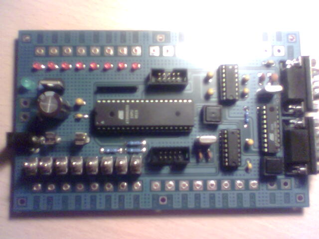

Verstanden, also brauche ich für meinen Laptop einen USB-Parallel
Adapter...
Ich habe ein Bild von meinem Board angehängt. Wo kommt da der Dongle
dann dran?

von Lars (Gast)
Hallo 8253,
die infos stehen auch im 8253 Datasheet. Anbei das Pinout der DIP
Version.
Du brauchst die Pins MOSI,MISO,SCK und Reset.
Ich würde schon fast auf Grund deines Bildes vermuten, das diese
Leitungen zu dem kleinen Atmel auf der rechten Seite führen.
Hast Du den SUBD Anschluß unten rechts bisher zum programmieren genutzt
Gruß Lars
von 8252 (Gast)
Hallo!
Ja, die Schnittstelle wurde bis jetzt zum Programmieren verwendet.

von 8253 (Gast)
Das Problem ist, dass ich noch ziemlich neu auf dem Gebiet bin.
Also um das ein bisschen näher zu beschreiben:
Das Board besitzt eine RS232 Schnittstelle an dem ich mich mit meinem
Laptop gehängt habe.
Ich vermute das folgende Bausteine für die Programmierung zuständig
waren:
AT89C2051-24PU
MAX323N
Benutzt wurde ein einfaches Programm, ich konnte lediglich die COM
Schnittstelle auswählen und das HEX File damit runterspielen, wird eine
Version gewesen sein, die nur auf den alten Baustein zugeschnitten war.
Vermutlich ein altes Projekt eines Schülers.
Aber nun zu meinem Problem, das Programm von Ulrich Bangert habe ich.
Ich werde am besten gleich mein Board durchmessen und alles manuell
konfigurieren. Aber welcher Pin gehört invertiert und welcher nicht, das
habe ich nicht ganz verstanden.
Falls sich das Problem wirklich so lösen ließe, wäre ich schwer
beeindruckt... :-)
MfG

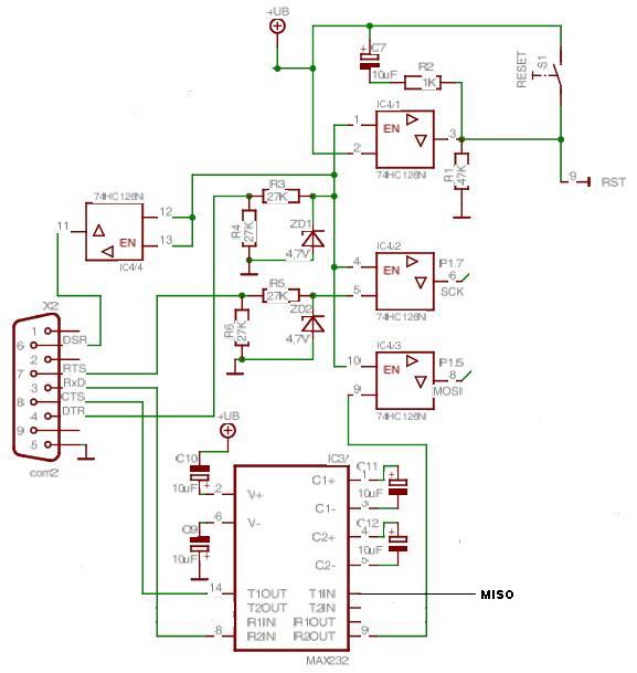

von studi (Gast)
Hallo
Also ich betreibe nen AT89s8253 mit nem Max232N. Programmiert wird über
die Serielle Schnittstelle mit dem AtmelISP von Ulrich Bangert.
Die Einstellungen, die beachtet werden müssen sind.:
Device:89s8253
!!! Clockdelay:0,010
Hardware Compatibility: DK7JD
Dann sollte es in dieser Konfiguration eigentlich funktioneren
JAN
von 8252 (Gast)
Hallo Studi!
Hast du auch den Schaltplan zu deiner Schaltung?
MfG
von studi (Gast)
Hallo
Anbei der Schaltplan
JAN
von 8252 (Gast)
Ich weiß zwar grob welche Schaltungsteile ich exakt brauche, aber kann
mir jemand bei der Sondierung helfen??
Ich wär euch dankbar.
MfG
von Lars (Gast)
@Studi: viel weniger Bauteile als ein LPT Adapter sind das aber auch
nicht.
@8252 oder 8253:
Du brauchst nur die Bauteile (und Verbindungen) zwischen COM2 und den
oben beschriebenen Controllerpins (MISO,MOSI,SCK und RST).
Gruß lars
von Studi (Gast)
@Lars
Das sollte eigentlich nur zeigen, dass der 8253 mit dem AtmelISP an COM
Programmiert werden kann, wenn man mit nem Max232N als Pegelwandler
arbeitet.
@8252
Das also die Voraussetzungen bei dir eigentlich erfüllt sind und du nur
die Einstellungen beim AtmelISP wie geschrieben ändern muss.
Insbesondere das Clockdelay. Ohne das Clockdelay hatte ich nämlich beim
Umstieg von 8252 auf 8253 auch keinerlei Datenübertragung
JAN
von 8253 (Gast)
So kleine Richtungsänderung: verwendet wurde früher der AT89S53
verwendet. Wird aber glaube ich nicht viel an der Problemstellung
ändern...
Ich habe jetzt den Schaltplan vereinfacht und nur mit den beiden
Bausteinen und dem COM-Port "gezeichnet", würde die Schaltung so

Ich habe nun jedenfalls die Schaltpläne zu dieser Platine gefunden
(leider nur als PDF verfügbar).
Vielleicht kann ja einer von euch damit herausfinden, wie diese Platine
zu programmieren ist.
Ihr würdet damit einer ganzen E-Abteilung weiterhelfen lol (und die
Lehrer bloßstellen - aber das geschieht ihnen schon recht).
Ich weis jedenfalls nicht wie diese Platine zu programmieren ist, da es
mir einfach noch an Erfahrung fehlt.
Ich hoffe ihr blickt euch da durch.
Liebe Grüße
Schüler der HTBL Pi.
von C. W. (htbl)
Hallo!
Nur zur Info: Ich habe mir nun ein Programm für den AT89C2051 (bei mir
AT89S2051) geschrieben. Und auch ein passendes Programm für den PC. Mir
ist es nun möglich, den AT89S8253 ohne Probleme ISP zu programmieren.
lg
