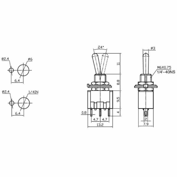

Hab hier so Heschen Miniatur-Kippschalter MTS-103 aus China.
https://www.amazon.de/dp/B07H5PWWJM
Klar wird ins Schaltpult ein Loch mit 6mm gebohrt und das Gewinde
durchgesteckt und die Mutter angezogen. Soweit klar.
Würde aber gerne wissen, wie sich der Hersteller das genau gedacht hat,
zwischen welche Muttern/Ringe die Platte des Schaltpults kommt.
Folgendes Sandwich ist auf dem M6 Gewinde (von oben)
Mutter - Springring -  große Scheibe mit Nase -  Mutter.
Denke mal die Nase soll in ein Loch als Verdrehsicherung (laut DaBla).
Die Nase zeigt aber auf der herstellerseitig montierten Scheibe nach
unten. Dann wäre aber als Konter von unter der Platte des SChaltpults
nur die Mutter. oben wären eine Mutter, der Sprengring und die
Nasenscheibe. Dachte eigentlich die die Platte des Schaltpults kommt
zwischen Sprengring und dieser Scheibe mit der Nase, so dass oberhalb
und unterhalb der Platte je eine größere Scheiben sind und je eine
Mutter wäre (Auflagefläche größer).
Ich weiß  - dumme Frage, aber wundert man sich über solche Dinge eben.

Auf dem Bild ist die Nase schon richtig abgebildet. Die Scheibe mit der
Nase kommt auf die Rückseite der Frontplatte. Die Nase arretiert dann
von hinten in die Frontplatte, in eine dafür vorgesehene Senkbohrung.

Stimmt. In der technischen Zeichnung ist es "richtig". Bei Amazon
(zweites Bild in der Artikelbeschreibung) und so wie sie ankamen ist die
Nase aber nach unten zeigend. Deshalb meine Verwirrung.

Wenn du vernünftige D-Löcher/Nasen in deine Frontplatte
fräst/stanzt/feilst ist das für viele Schalter auch ok. Bei der
Zeichnung fehlt leider die Draufsicht, um zu sehen, was bei der
Gestaltung der Frontplatte sonst noch als Verdrehsicherung in Frage
kommt.

Für die korrekte Montage:
Schalter - Mutter_optional  - Zahnscheibe - Scheibe_mit_Nase -
Frontplatte - Mutter_frontseitig
Ich schreibe Mutter_optional weil Du je nach Dicke der Frontplatte
und/oder gewünschtem überstand des Schaltergewindes frontseitig diese
Mutter entweder einbaust. Oder nicht.
