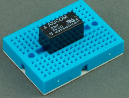

von Karsten M. (abantu)
N'abend!
Danke für die vielen und schnellen (meist) guten Antworten! :-)
Ich hatte schonmal nach DIL-Relais geschaut, meine aber (hab jetzt nicht
nochmal geschaut), dass da die Abstände der Füße nicht mit denen eines
Breadboards übereinstimmen. Müsste ich mir morgen nochmal genauer
anschauen, bin jetzt grad zu müde. 8-|
Transparente Relais hatte ich auch überlegt, damit die Kids sehen, was
passiert. Dachte zB an etwas in der Art, wobei ich es besser fände, wenn
es nur zB fünf Anschlüsse gäbe:
https://www.reichelt.de/printrelais-2-wechsler-5-a-12-v-dc-g2r-2w-12dc-p168480.html?PROVID=2788&gad_source=1&gbraid=0AAAAADwnxtYFnMgr0BozoCBFpvpG9GIId&gclid=Cj0KCQiAgJa6BhCOARIsAMiL7V-VAFRxypweXOqHATzhkSejxOFQSJUyDmO6C9SAqcX7BCdgB1itZsoaAo9bEALw_wcB
Niedrige Spannung sollte auch klar sein, und eben nix zum Löten.
Da meine Idee noch nicht ganz klar zu sein scheint, hier (siehe etwas
weiter unten auf der Webseite) hat das schonmal Jemand so ähnlich
gemacht (hab's eben online gefunden), sogar mit einem Relais auf
Breadboard. Leider kann ich nicht erkennen, welches Relais das ist...
https://www.weltderfertigung.de/suchen/lernen/elektronik/logische-funktion-via-relaistechnik-realisieren.php
Ich hoffe, jetzt ist mein Wunsch etwas verständlicher.
Bin weiterhin für gute Ideen/Tipps sehr dankbar!

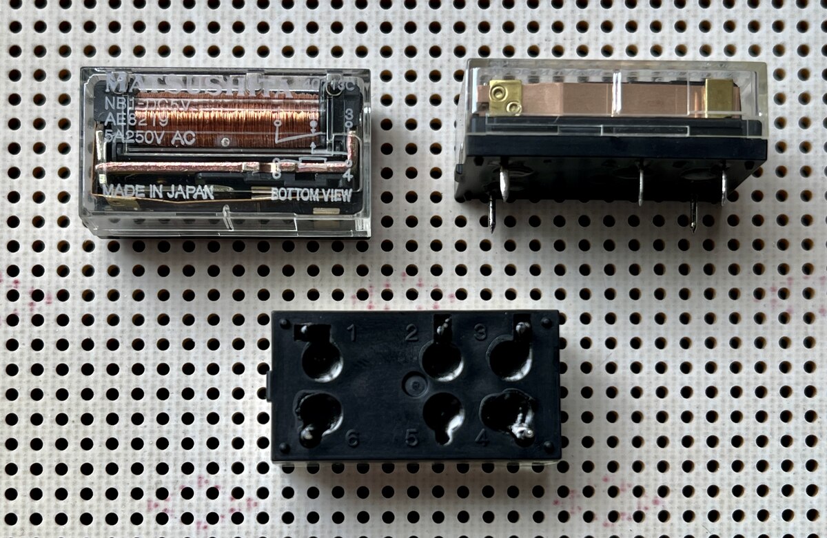

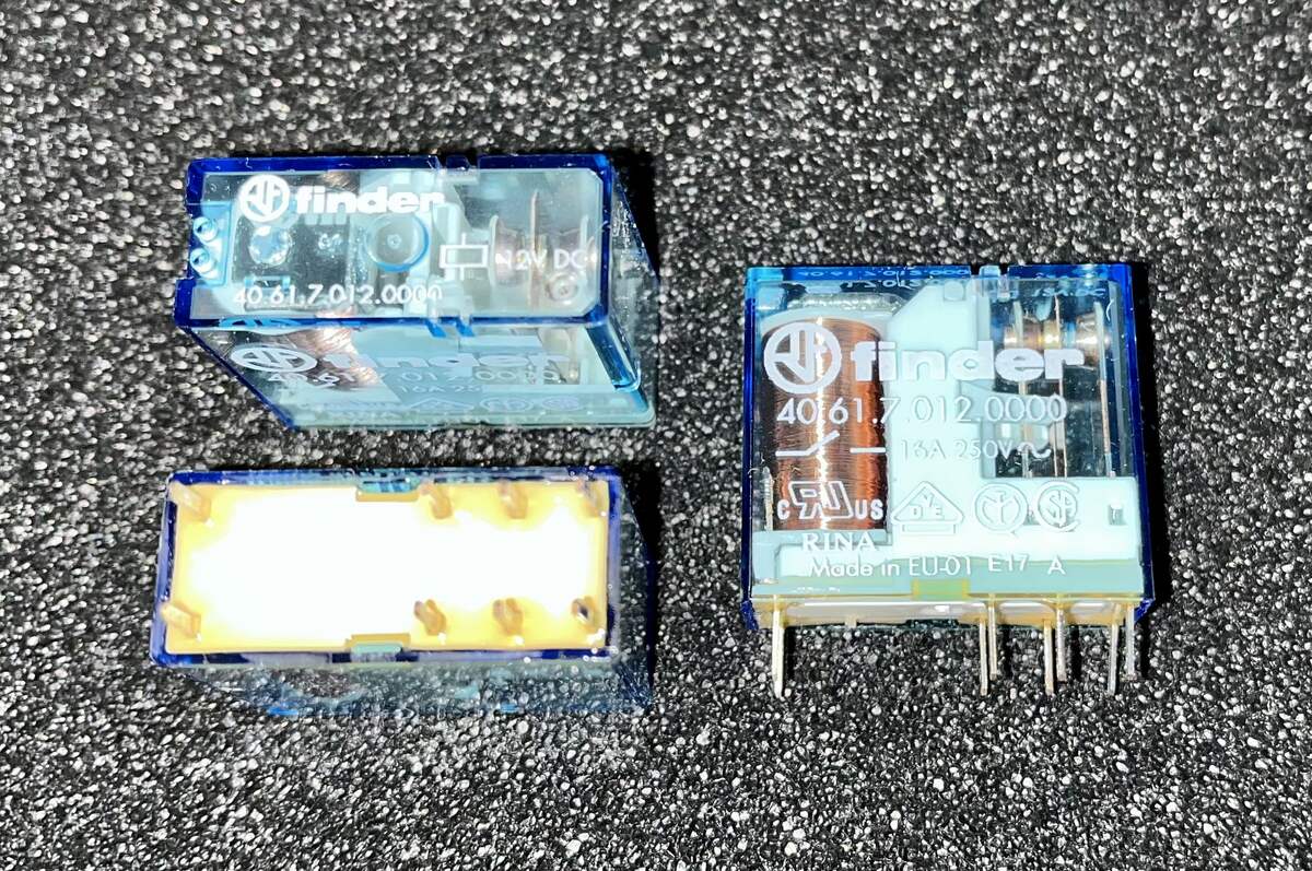

von Jörg R. (solar77)
Karsten M. schrieb:
> Moin!
> Ich vermute, ich habe etwas übersehen, kann jedoch nicht finden was ich
> suche:
> In meiner Schule würde ich gerne mit Schülern Logikgatter mit Relais
> nachbauen. Ursprünglich nahm ich an, dass es dazu Baukästen gibt… nix
> gefunden. Dann wollte ich nach Lösungen im Netz suchen, auch nix.
> Schließlich dachte ich an Relais aufs Breadboard und selber basteln…
> gibt keine passenden Relais.
Schönes Projekt:-)
Karsten M. schrieb:
> Jetzt habe ich jedenfalls das hier gefunden; könnte, wenn ich das
> richtig überblicke, für meine Zwecke klappen. Bestell mir morgen mal n
> paar zum Ausprobieren, es sei denn, ihr habt ne bessere Idee (dann jetzt
> laut schreien). :-)
> https://www.ebay.de/itm/254816696691
Das Relais ist nur bedingt geeignet. Es hat nur einen Schließer-Kontakt.
Die Form der PINs wurde schon genannt.
So etwas könnte ich Dir anbieten, hab Dir mal eine PN geschickt.
https://www.mikrocontroller.net/attachment/653319/Finder.jpeg
https://www.mikrocontroller.net/attachment/653320/Matsushita.jpeg
