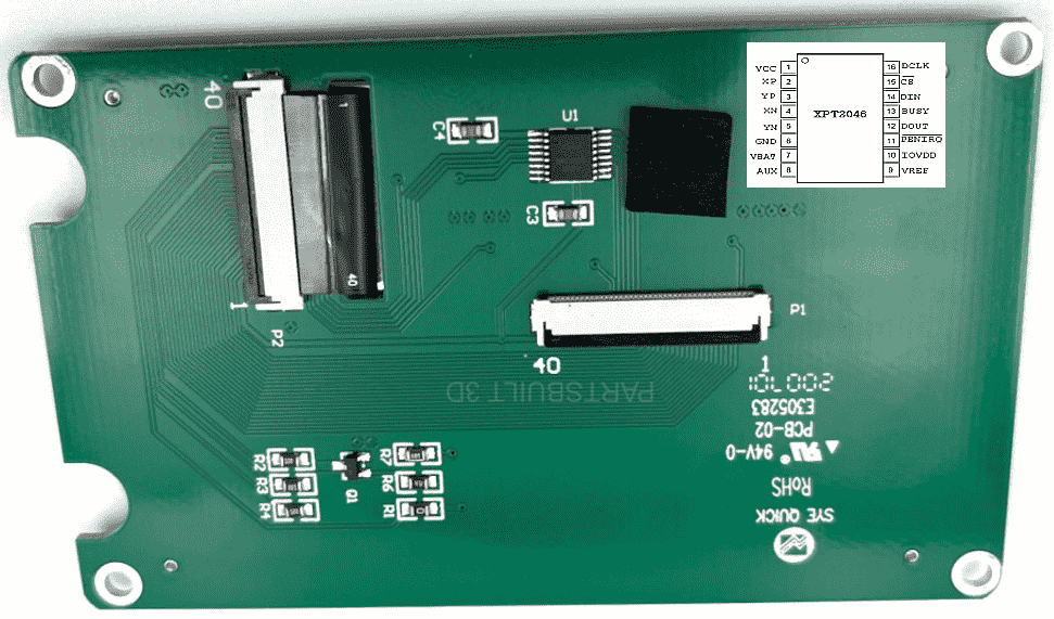

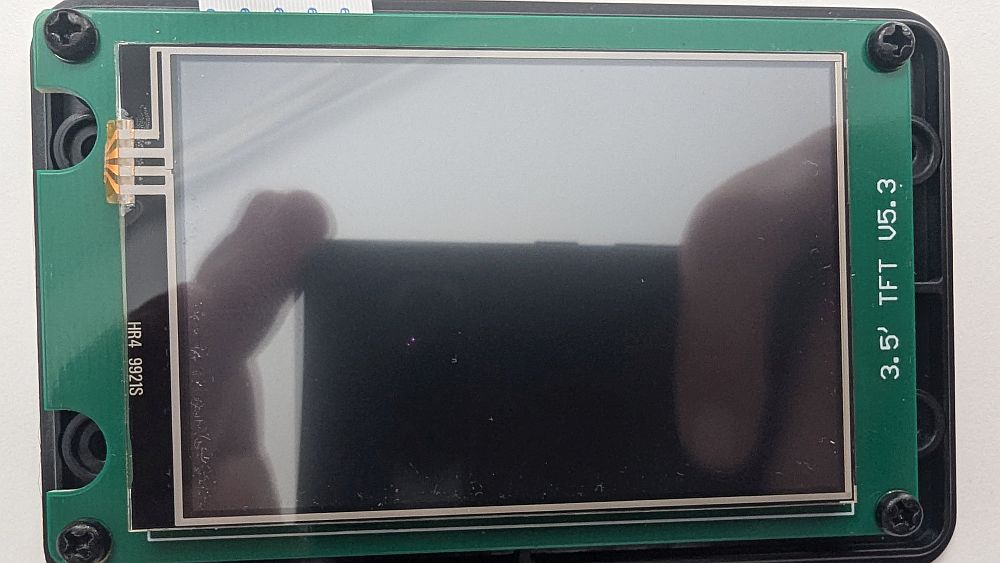

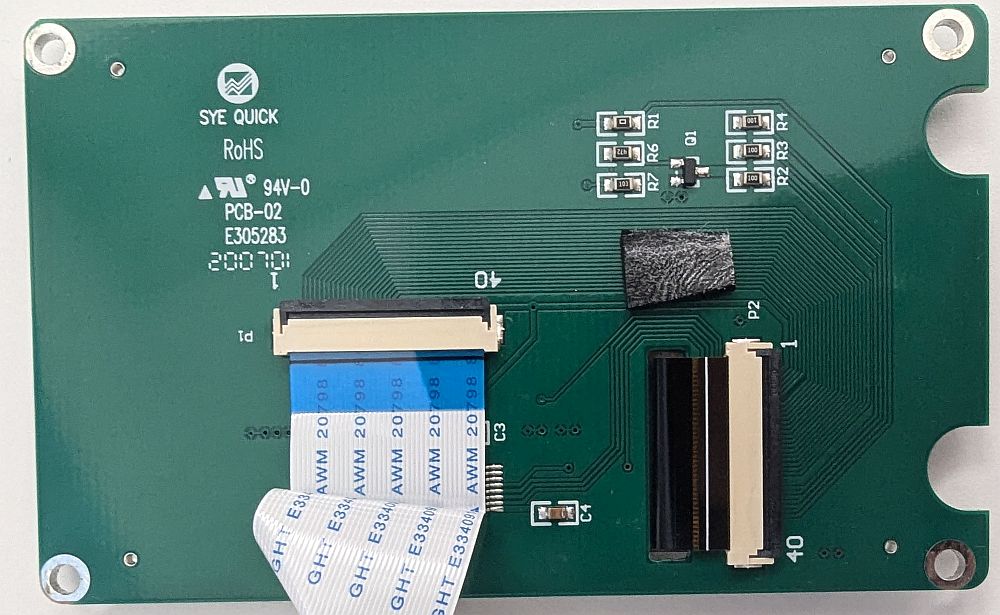

Hallo, ich habe aus einer Elektro-Müllbox drei TFT-Display-Module gerettet, die ich gern verwenden würde (der genaue Zweck ist noch offen, weil ich zuviele Ideen für den Einsatz habe). Es handelt sich um dieses Teil: https://www.partsbuilt.com/touch-screen-dreamer-dreamer-nx-flashforge-used/, offenbar der Touchscreen des 3D-Druckers "Flashforge Dreamer NX" (https://www.amazon.de/dp/B0B5KNLL6B).
Ich suche nun nach einer Ansteuerungselektronik, mit der ich zumindest das Display zur Anzeige nutzen kann (Support für die Touch-Funktion wäre das Sahnehäubchen, aber nicht zwingend). Ob ich das ganze dann am PC, Arduino, Raspi oder ESP8266 oder sonstigem anschließe, lasse ich noch offen - irgendein Anschluss wäre schon OK.
Da ich absolut kein Elektronik-Crack bin, stehe ich gerade ziemlich hilflos da und bräuchte einen Tipp, wie ich das für den Müll viel zu gute Display noch weiter nutzen kann. Sollte es möglich sein, bspw. direkt ein Raspi anzuschließen, wäre das natürlich super und dann wäre gleich die nächste Frage die nach einer Software-Bibliothek dafür ;-)

Wenigstens die Anschlussblegung solltest du (und wir) schon kennen, denn ohne die kann man nur raten ob auf dem Display schon ein Controller (Low Level) drauf ist oder nicht.
Ausserdem braucht man die sowieso um das Display anzusteuern. Mach dir keine Hoffnungen wenn dir das Display am Anschluss nur die nackte TFT Matrix liefert.

Leider kann ich nicht mehr liefern als die Identifizierung, woher das Teil stammt sowie die Bilder - das Display sitzt bombenfest auf der Platine. Ich hatte auch nicht erwartet, dass jemand hier Kraft seiner Gedanken die Details erspürt ;-) Meine Hoffnung war (bzw. ist noch), dass jemand diesen Drucker bzw. das Display-Modul kennt und daher sachdienliche Hinweise geben könnte.
Du könntest aber messen, ob die Versorgungsspannung des Displays und der Hintergrundbeleuchtung auf den Pins 1 - 4, die touch-Folie an den Pins 37 - 40 und die Signale Hsync, Vsync und/oder DE an den erwarteten Pins liegen. Auf den Fotos kann man nichts erkennen, aber bei genau 40 Pins ist die Chance hoch, daß es paßt. Als Hersteller wird man bei kleineren Stückzahlen auf 'second source' achten und keine inkompatiblen Exoten verbauen.
Von einer anderen Seite betrachtet, kosten 4,3" WQVGA TFTs nur wenige Euro. Und die haben die passende Pinbelegung.

Das 16-polige IC auf der Unterseite könnte der Touchcontroller sein. GND, VBAT und AUX liegen auf GND, wenn ich recht sehe, das könnte passen. Die Zahlen 1 bis 40 sind in umgekehrter Reihenfolge gezeichnet.
