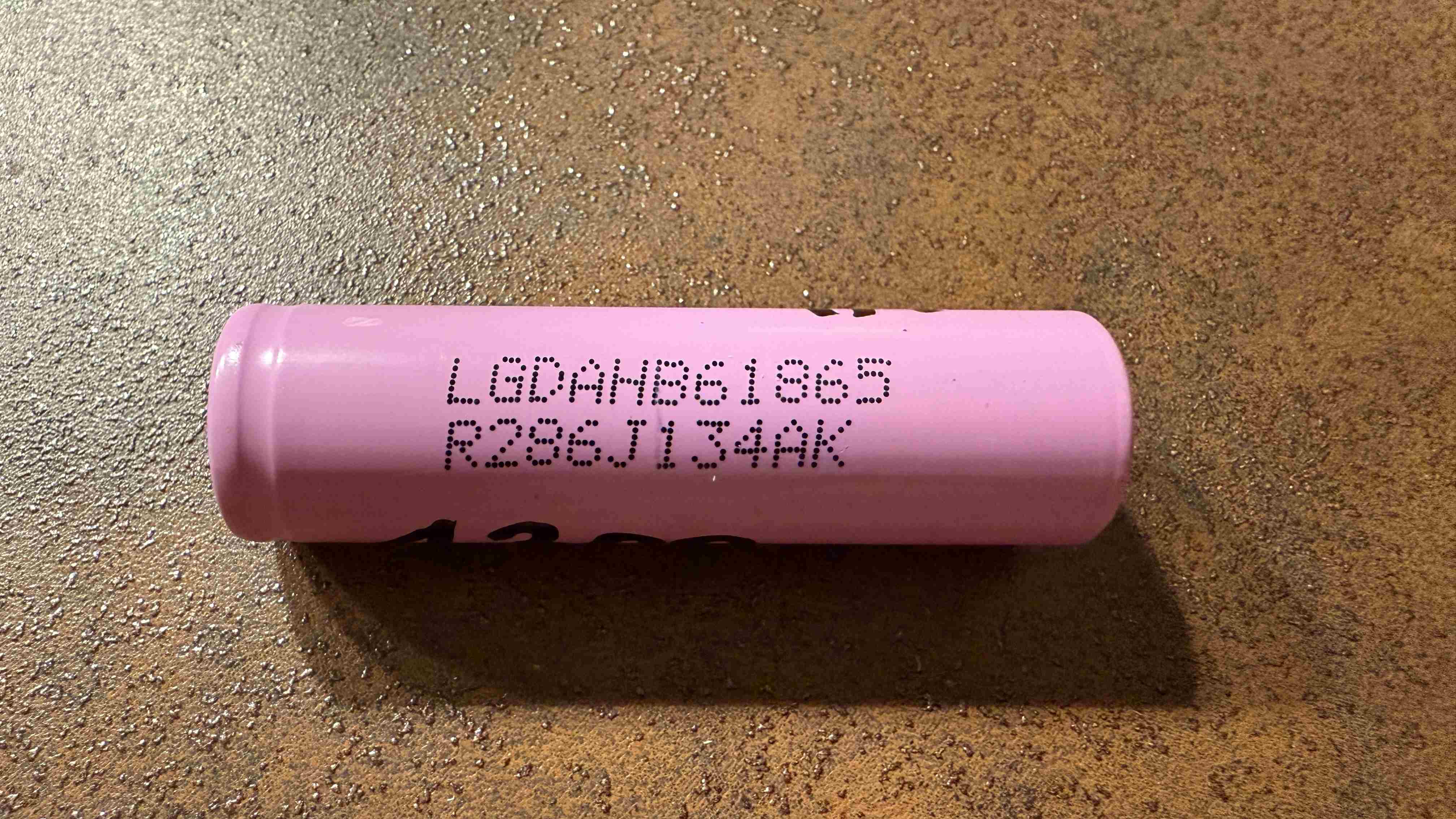

Bevor ich schlechte 18650 Zellen entsorge, werden die einmal tiefentladen so daß sie im Sammelbehälter keinen Schaden anrichten können. Dafür erhalten die bis zu 24 Stunden einen 4 Ohm/50 Watt Widerstand als Last. Das ganze auf einer feuerfesten Unterlage/Blech.
Bei manchen Hochstromzellen (meist LG) führt das ohne drastische Erwärmung oder Ausdehnung des Gehäuses zu einem plötzlichen internen Abschalten. Das ist deutlich als "Knack" hörbar.
Das sind natürlich nackte/ungeschützte Zellen, nicht etwa mit BMS. Und 4 Ohm sind weniger als 1A, das ist keine Überlast.
Was geht da vor sich? Was löst das Abschalten aus?
#7781960
Hallo Thomas,
bei Tiefentladung findet an der Anode eine elektrochemische Zersetzung der Solid-Electrolyte-Interphase (SEI) und des Elektrolyten statt. Dabei entsteht eine große Menge Gas und dementsprechend ein Überdruck in der Zelle. Die Current-Interrupt-Devices (CID) in Rundzellen lösen typischerweise nicht nur bei hoher Stromstärke aus, sondern auch bei Überdruck in der Zelle, daher wahrscheinlich deine Beobachtung.
Viele Grüße, Simon

Und wieder ein "Knack". Es scheint immer derselbe Zellentyp zu sein, die stammen aus einem Werkzeugakku.
Tatsächlich bauen die meisten entladenen Zellen nach einiger Zeit wieder eine Spannung auf, sogar bis zu 4,1 Volt!, aber die bricht bei geringster Belastung zusammen. So ist den entladenen Zellen die "Startenergie" für ein Feuerchen genommen, rein chemisch dürfte das bei Raumtemperatur nicht starten können.
DIESE Zellen bauen aber gar keine Spannung mehr auf, exakt 0,0 Volt eben weil die innere Verbindung weg ist.
