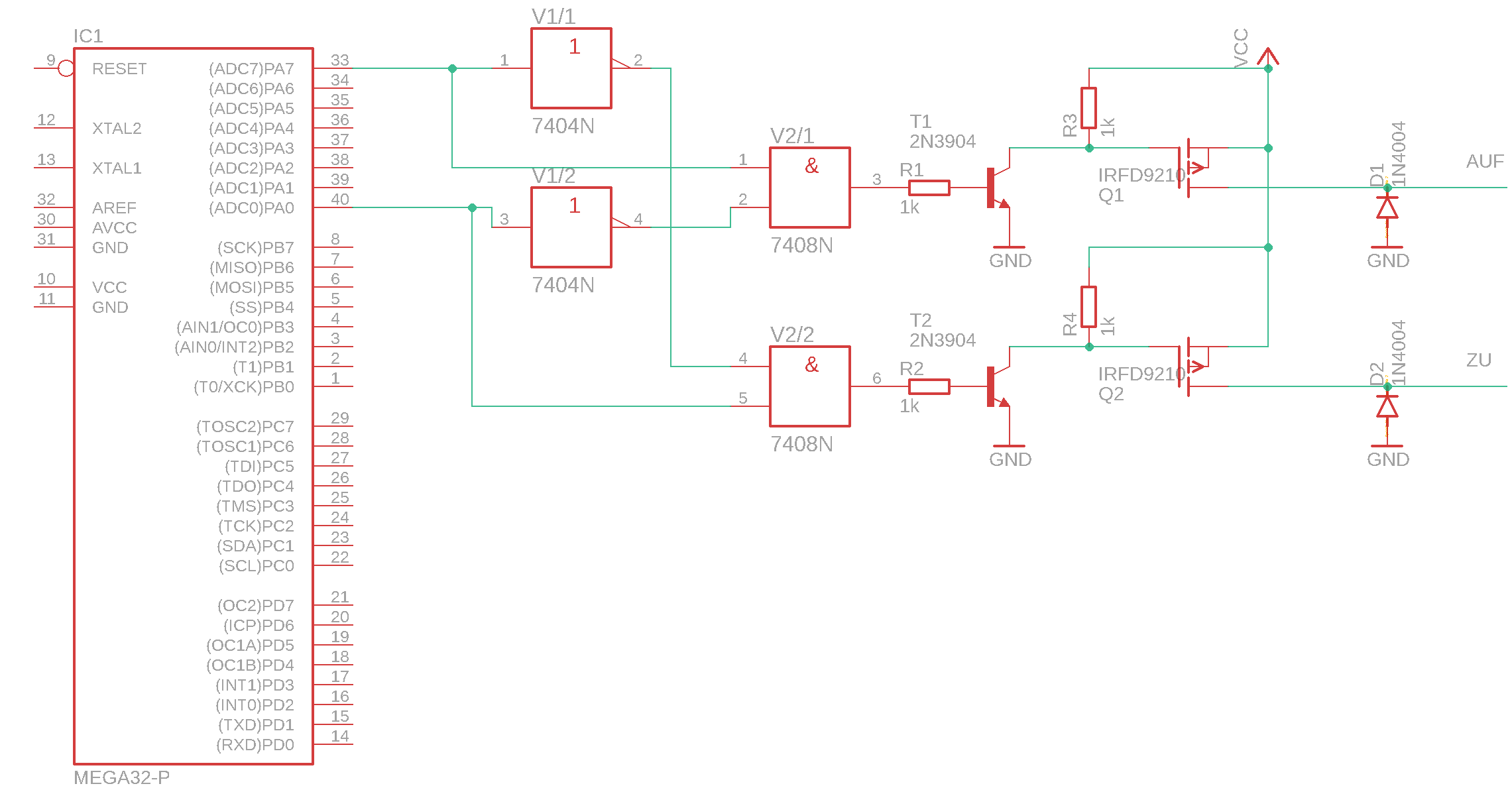

ich möchte die Temperatur eines Tanks mit einem Controller regeln.
Hierfür soll kaltes Wasser bei Bedarf durch einen Kugelhahn (diesen:
zieht bei 12V im Betrieb knappe 50mA -
https://ussolid.de/motorized-ball-valve-1-2-stainless-steel-electrical-ball-valve-with-full-port-9-24v-ac-dc-and-3-wire-setup-by-u-s-solid.html/?gad_source=1&gclid=EAIaIQobChMI6oPN6PT6iQMV2ZmDBx2u1gYhEAQYAiABEgIz5fD_BwE
) fließen.
Es müssen also 12V auf den einen oder anderen Anschluss geschaltet
werden. Aktuell mache ich das über einen P-Kanal MOSFET angesteuert über
einen NPN Transistor, funktioniert auch. Ich sorge mich allerdings um
einen Programmierfehler, sodass beide gleichzeitig schalten.
Mit einer H-Brücke komme ich gedanklich auch nicht weiter, ich muss ja
keine Richtung ändern.
Welche Variante fällt mir nicht ein?

Zeige einen ordentlichen Schaltplan. Dann können wir gucken, wie sich
das per Hardware verriegeln lässt, zusätzliche Diode(n) /
Transistor(en). Je nach Anwendung bin ich auch mechnischen Relais nicht
abgeneigt, das eine in Reihe zum Öffner des anderen.

Du könntest den zweiten MOSFET durch einen Inverter aus dem Steuersignal
des ersten MOSFET steuern lassen, dann schalten sie immer alternativ und
Programmierfehler sind nicht möglich.
Beide Leitungen abzuschalten geht dann nicht, dafür müsste der Inverter
ein NAND werden.
Die logische. Ob nun als Gatter oder diskret.
Y1 = A & !B
Y2 = !A & B

Viel zu viel Logik, denn es müssen bei einer Fehlansteuerung nicht
unbedingt beide Kanäle abgeschaltet werden, um das Ventil zu schützen.
Deshalb stellt sich die konkrete Frage: was würde denn in diesem Fall
passieren?
Es gibt 2 Möglichkeiten:
1. es passiert gar nichts. Der Hersteller des Ventils hat diesen Fall
bereits bedacht und eine entsprechende Fehlertoleranz eingebaut. Das
wäre der Fall, wenn ich die Elektronik dafür entwickelt hätte.
2. das Ding ist Schrott und raucht ab. Dann sollte der Hersteller das
unbedingt in die Anleitung rein schreiben.
Und wenn du dann trotzdem "zur Sicherheit" eine Verreigelung einbauen
willst und "zu" Vorrang haben soll, dann mach es so:

Wen  jetzt "auf" und "zu" gleichzeitig angesteuert werden, schaltet "zu"
über den T1 den T2 und damit den "auf" Pfad aus. Die T2..T5 hast du eh
schon in deiner Schaltung, du brauchst alo nur noch den T1 und seinen
Basiswiderstand.
EDIT:
es geht noch deutlich einfacher mit 1 Schottkydiode D1.
                          T4 |-|
µC Pin                   .---|>
                    T2 |/    |-.
    auf ----1k---o-----|       '--------------- AUF
                 |       |           T5 |-|
                 '->|----+---------o----|>
                  D1     |         |    |-.
                         |    T3 |/       |
    zu  -----------------+---1k--|        '----- ZU
   GND  -----------------o---------o------------
Resultat: wenn der T3 leitet, wird der T2 abgeschaltet, auch wenn der
"auf"-Pin high ist.

von Tobias (schmoove)
Guten Abend,
vielen Dank für die zahlreichen Antworten und Ideen!
Tatsächlich ist dem Auftraggeber (mein Bruder) lieber, dass der Hahn im
Fehlerfall an der zuletzt eingestellt Position verharrt - in der
Hoffnung, dass der PID-Regler dann schon einen halbwegs stabilen Zustand
hat. So ist halbwegs sichergestellt, dass die Temperatur im Tank nicht
zu stark ansteigt. Es geht letztlich um Gärtanks für Bier.
Ich arbeite mich mal durch die Vorschläge durch und versuche einen
halbwegs gescheiten Schaltplan zu erstellen.
Guten Abend,
hab Eagle auf Linux jetzt zum Laufen bekommen. Muss mich auch erstmal
wieder einarbeiten.
Die Variante mit Logik schien mir am sinnvollsten.
Habe folgende MOSFETs im Einsatz: IRFD9024
VCC bei +12V.
Freilaufdiode (verwendeten Typ nicht beachten) einbauen oder nicht?
Erstmal sollen 5 Stück entstehen, später wahrscheinlich nochmal 5. Es
soll also auch noch eine Leiterplatte entstehen.
Danke und Grüße,
Tobias
von Michael B. (laberkopp)
Die Frage ist, ob man da wirklich 2 IC und einen Haufen Bauteile für
braucht.
Wie wäre ein MCP14E6, der ersetzt deine ganze Schaltung inklusive der
Transistoren.
von N. M. (mani)
> Transistoren.
E6 ist dual inverting. Aber das ist vermutlich nicht Mal schlecht wegen
Default Zustand der uC Pins.
Wobei der ENA-Pin dann evtl noch einen Inverter braucht.
Das Modell ist nötig, damit Enable die Dinger gegenseitig sperren kann,
es kommt also EN_B an IN_A und umgekehrt.
Sonst bräuchte man ja noch Logik.
