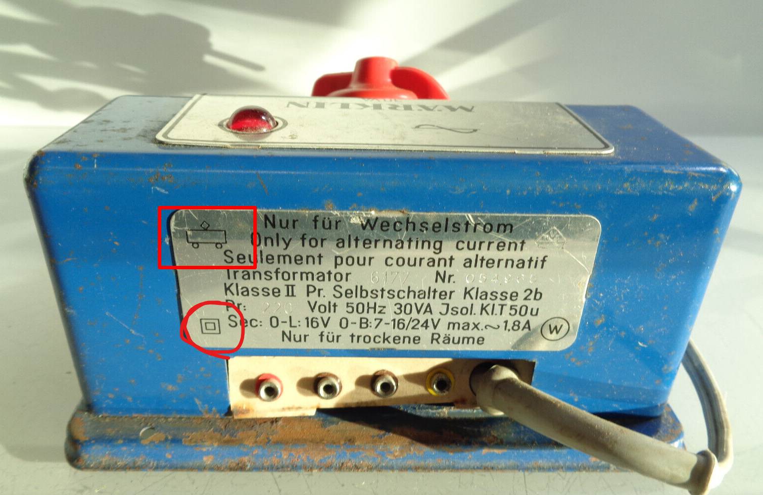

von Timo N. (tnn85)
Ok, dachte sobald Metallgehäuse > Schutzklasse I.
Spielt aber keine Rolle. Doppelt oder verstärkte Isolierung ist nicht
gegeben. Die Versorgungsleitung ist an die Trafokontakte gelötet. Da ist
ist zwischen Metallgehäuse und der Lötfahne nur ein wenig Luft.

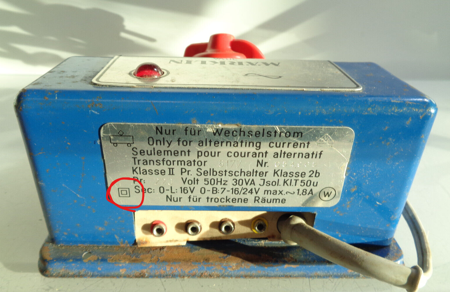

Google Bildersuche meint: auch alte Märklin-Fahrregler können schon SK
II sein

von Andrew T. (marsufant)
> schon SK
> II sein
Sind sie, schon damals war Märklin auf sinnvolle Sicherheit bedacht .-)
Doch.
Da ist an wesentlichen Stellen doppelt isoliert.Z.B. zusätzlicher
Isolierschschluch um die gummi-isolierte Einzelader gezogen. U.s.f.
Passte damals an die damaligen SK II Forderungen.
Wenn Du heute mehr tun willst, schadet das nicht. Aber es ist auch nicht
nötig

von Timo N. (tnn85)
Es ist natürlich ein Trafo mit Gehäuse gemeint. Fast der, den Sebastian
R. gepostet hat. Auch SK2 steht drauf. Vielleicht hat aber schon jemand
die doppelte Isolierung entfernt. Keine Ahnung. Mir gings um die
Wirbelströme :)

von Rainer D. (rainer4x4)
Nach DIN VDE 0100-410 darf an einem Schutzklasse II Gerät kein
Schutzleiter angeschlossen werden.

Laut Märklin-Sicherheitsvorgaben:
"Die Netzleitung und das Anschlusskabel zur Anlage dürfen nicht
verändert, ersetzt oder verlängert werden."
Bei Geräten der Schutzklasse II handelt es sich i. d. R. um Geräte, die
der Nutzer in der Hand hält, oder die mit der Hand bewegt werden. Die
leitfähigen Teile sind bei Geräten der Schutzklasse II im Inneren des
Arbeitsmittels durch eine besonders starke Isolation nach außen hin
abgeschirmt. Deshalb führt auch kein Schutzleiter in das Innere dieser
Geräte, sie sind also schutzisoliert.
Das nachträgliche anbringen eines Schutzleiters an Schutzisolierten
Gehäusen ist nicht erlaubt. (Erneute Abnahme, Änderung der
Kennzeichnung)
Bei einem Kabel mit Stecker und Schutzkontakt den im SK II Gerät
isoliert abgelegt und nicht anschließen.
> Was ist der Grund?
Ein solcher Trafo kann beim Spielen gefahrlos mit den Kleinspannungen in
Berührung gebracht werden (Trafo an die Schienen halten).
Verwendet man zwei Trafos und zwei Schienenkreise ist das ebenfalls
gefahrlos.
Sind die beiden Trafos geerdet (untereinander verbunden) können die
Spannungen sich zusammen zu gefährlichen Körperströmen summieren (größer
50Volt)
>Fremde nicht geerdete Spannungen in den Schutzleiter einbringen<

Timo N. schrieb:
> Beide Trafos sind aus Metall und haben keinen Schutzleiter.
Dann bohrt man ein Loch ins Gehäuse und schraubt / nietet eine
Anschlußfahne für den Schutzleiter an. Früher im Prüfmittelbau haben wir
das gerne per Kupfer-Blindniete gemacht.
Nee, meine Brotschneidemaschine und der Grundig-Trenntrafo sind trotz
Metallgehäuse als SKII gekennzeichnet.

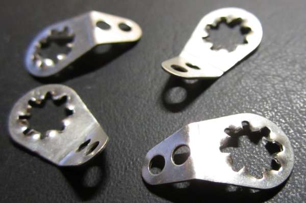

Diese angebliche Regel geht mir am Arsch vorbei. An der
Brotschneidemaschine war mir das Netzkabel zu kurz, zweipolig mit
Konturenstecker hatte ich nicht greifbar. Loch gebohrt, eine verzahnte
Lötöse* drangeschraubt und dort den PE aufgelegt. Dann soll sie nun von
mir aus SKI sein, das ist auf keinen Fall eine Verschlechterung.
*) Die hatten wir genau dafür in Serienprodukten.

von Timo N. (tnn85)
Was bewegt Märklin dazu den Trafo als SK2 Gerät auszuführen und nicht
ein SK1 daraus zu machen? Vermutlich weil früher Schutzleiter in
Hausinstallationen eher nicht die Regel waren, sondern die Ausnahme.
Heute ist es umgekehrt.
Gefühlsmäßíg finde ich SK1 Geräte sicherer, da wenn sich intern die
Phase von der Lötstelle löst und ans Gehäuse kommt, hab ich bei SK2 mit
Metallgehäuse ein Problem. Bei SK1 mit angeschraubter Erdung weniger. So
mein Gedankengang.
Dürft mich gerne eines Besseren belehren.
Und irgendwelche Märklinregeln aus Bed-Anl. von 1960 sind mir völlig
Wurst, es sei denn, jemand kann mir eine nachvollziehbare Begründung
liefern.
Vom SK1-Anschlusskabel die Erdung nicht auflegen wäre von außen für den
Laien auch eher falsche Sicherheit vortäuschend, da er die Symbolik auf
dem Typenschild eh nicht versteht und beachtet, aber sieht, dass das
Kabel einen Schuko-Stecker hat.
Dann ist der Trafo halt jetzt ein SK1-Gerät. Fertig.
von Dieter W. (dds5)
> mein Gedankengang.
Das ist im Prinzip richtig und deshalb gelten für SK2 auch entsprechende
Vorschriften bzgl. der schon genannten doppelten bzw. verstärkten
Isolation und der Ausführung von Klemm- und Lötstellen.
Viele Kleingeräte von brauner und weißer Ware und auch elektrisch
betriebene Handwerkzeuge sind SK2 und haben Kontur- oder Eurostecker.
Die Sicherheit! Die Unsicherheit gibt es nur in Deinem Kopf. In der
Ausbildung nehmen Schutzmaßnahmen und Schutzklassen einen breiten Raum
ein. Offensichtlich bist Du keine Fachkraft, also lass Deine Finger aus
den Geräten!
Spannungsverschleppung heisst das Zauberwort. Das Gerät muss überall
sicher einsetzbar sein. Egal ob, wie früher mal üblich, in zweiadrigen
Netzen, später an Netzen mit Nullung, oder aber in Schutzleiter
geführten Netzen. Schutzleiter können zB unterbrochen sein ohne das es
jemand merkt, ein FI würde nicht auslösen. Heute gibt es immer mehr
elektrisches Zubehör zweifelhaftester Herkunft.
Mehrfachsteckdosenleisten in Schukoausführung, aber mit fehlendem
Schutzleiter usw usw. All diese Mängel führen bei einem Schutzisolierten
Gerät nicht zur Gefährdung. Bei Sk1 Geräten jedoch schon.
Eine Schutzisolierung ist bei derartigen Kleingeräten recht einfach
durchzuführen. Deshalb wird es gemacht. ZB bei Elektrowerkzeugen, el
Bohrmaschinen: das Gerät hat heute idR ein Kunststoffgehäuse, aber von
der Ankerwelle bis zum Bohrer besteht eine metallene elektrische
Verbindung. Die Isolierung der Ankerwicklungen bringt die Sicherheit.
Bei Großgeräten ist das kaum möglich.
Die die VDE Richtlinien generierenden Gremien haben offensichtlich
weiter gedacht als Du.
Wichtig ist auch die Markierung der Geräte. Siehe:
https://industry-electronics.de/glossar/schutzklassen
Schön dumm! Selbst nach x Jahren kann man Dir im Fehlerfall noch was ans
Zeug flicken. In der E-Technik beginnt bei Personenschäden die
Verjährung erst nach 30 Jahren, das Thema hatten wir hier schon öfter.
https://kanzlei-herfurtner.de/elektroinstallation-haftung/
https://www.elektrofachkraft.de/qualifikation/haftung-elektrofachkraft-schadensfall

Warum ich das Metallgehäuse des alten Märklintrafos nicht erden würde...
Die alten Trafos hatten ein blau lackiertes Metallgehäuse, einen
flachen, roten Drehknopf, unter diesem eine Aluminiumskala, fest mit dem
Gehäuse verbunden. Schutzklasse 2, zusätzlich das
Spielzeugeisenbahn-Symbol, manchmal auch das Trafosymbol für
"schutzgetrennt, sekundärseitig dauerkurzschlussfest".
Dem spielenden Kind wird nun mit der zusätzlichen Erdung dieses Gehäuses
eine ständige Erdung der einen Hand "angeboten" - die Aluminiumplatte
rund um den "Fahrregler".
Beim Auftreten des bereits sog. "Ersten Fehlers", einem Feinschluss
zwischen Primär- und Sekundärseite durch Rostpartikel, Kriechstrecke
Kellerfeuchtigkeit bei jahrelanger Lagerung ohne Ausheizen, einem
Drahtbruch der stets durch den "Schleifer" abgewetzten Sekundärwicklung,
vorherigem Fall aus grösserer Höhe, ... ...
...liegt nun Netzspannung an der bisher völlig potentialfreien
Sekundärseite, den daran angeschlossenen Gleisen, der Oberleitung.
Linke Hand am Trafo, Zug anhalten, rechte an den Gleisen, gerade
entgleisten Waggon (aus Blech) wieder auf die Gleise stellen, fertig ist
die gefährliche Durchströmung von Hand-zu-Hand übers Herz.
Bei einem nach wie vor Schutzklasse 2 isoliertem, aber ebenso
teildefekten Trafo (Materialermüdung, roher Umgang, Weitwurf) stünde
zwar ebenso die Sekundärseite "unter Dampf", erfahrungsgemäss "bitzelt"
das bei Berührung mit etwas Glück aber nur "deutlich", so denn die
übliche, wohnliche Behaglichkeit dafür sorgt: Teppichboden, keine Hand
oder Fuss "direkt" an Erde.
Bei dem umgebauten Trafo wird aber genau dem "Handbereich"
(Fachausdruck) ständig eine direkte PE-Verbindung angeboten. Auch noch
grossflächig, auch noch metallisch blank: Die silberne Skala hinter dem
roten Drehknopf.
Nebenbei: Ich bin Handwerksmeister in einem der gefahrgeneigten
Elektroberufe.
Ja das leidige Thema mit den Hobbyjuristen in diesem Forum. Wenn einer
durch Anbringung des PE an das Gehäuse eines SK II Gerätes die
Sicherheit erhöht, wird ihm kein Richter einen Strick drehen. Die hier
im Forum erfundenen Fälle gibt es schlicht nicht. Es stimmt auch nicht,
dass das Gerät durch die Modifikation die Zulassung verliert. Dazu muss
man nämlich die VDE verstehen. Die verbietet nämlich nicht, die
Sicherheit zu erhöhen, sondern gibt nur die Empfehlung eines
Mindestschutzes.
Viele Elektromeister verwenden dashalb den PE, auch wenn er vom
Hersteller des Gerätes nicht verlangt wird.

So wie ich es verstanden habe ging es um das "Ändern" der Schutzklasse
eines geschlossenen zertifizierten Trafos (also mit Gehäuse) durch
anbringen einer internen zusätzlichen Schutz- oder Funktionserde, nicht
um das Erweitern von Sicherheit durch Erdung im Allgemeinen.
von Alex (alex_k2)
Andreas B. schrieb:
Ob Trafo oder Leuchte, ist ja wohl egal.
