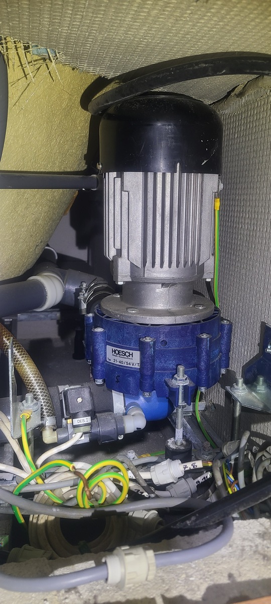

Ich habe hier einen Whirlpool (Elektronik evtl. defekt, anderes Thema)
und möchte gerne den Pumpenmotor testen. Leider ist dieser sehr
unzugänglich eingebaut. Er wird von der Elektronik (230 V Netzanschluss)
dreiphasig drehzahlgeregelt.

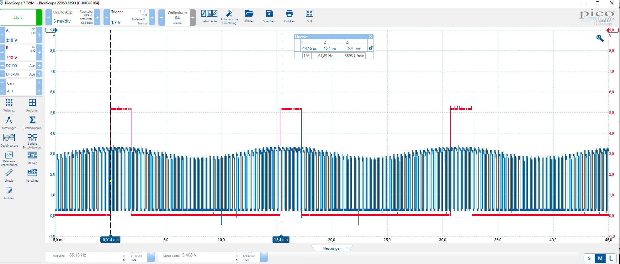

messen wäre ein einfacher Versuch der Fehlersuche. Stromlosen Motor
drehen und mit Oszi Wicklungen ansehen wäre auch eine Variante.

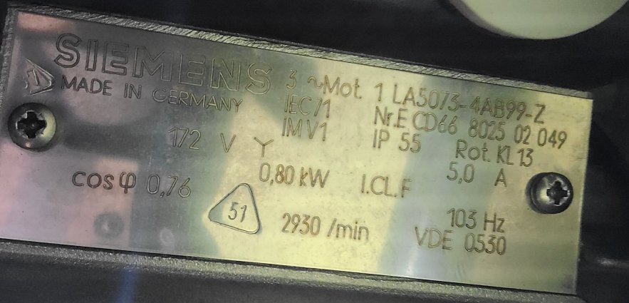

von H. H. (Gast)
172V bei 103Hz!
Betrieb mit 80V Trafo oder mit 230V FU (auf 172V/103Hz parametriert).

Der Tipp mit dem Oszi ist gut, das kann ich auch versuchen.

Hinz hat es wohl mal nachgerechnet und dir 80Volt Testspannung bei 50Hz
empfohlen (weil 172 Volt bei 103 Hz eine ganz andere Impedanz der
Wicklungen ergibt als 172 Volt bei 50Hz).

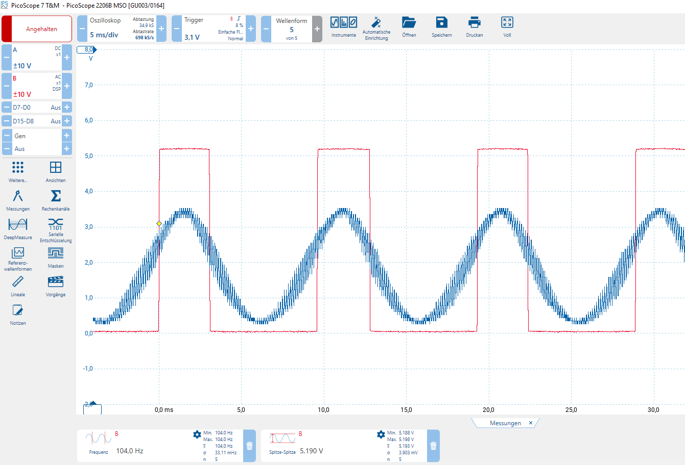

von Stefan B. (stefan_b278)

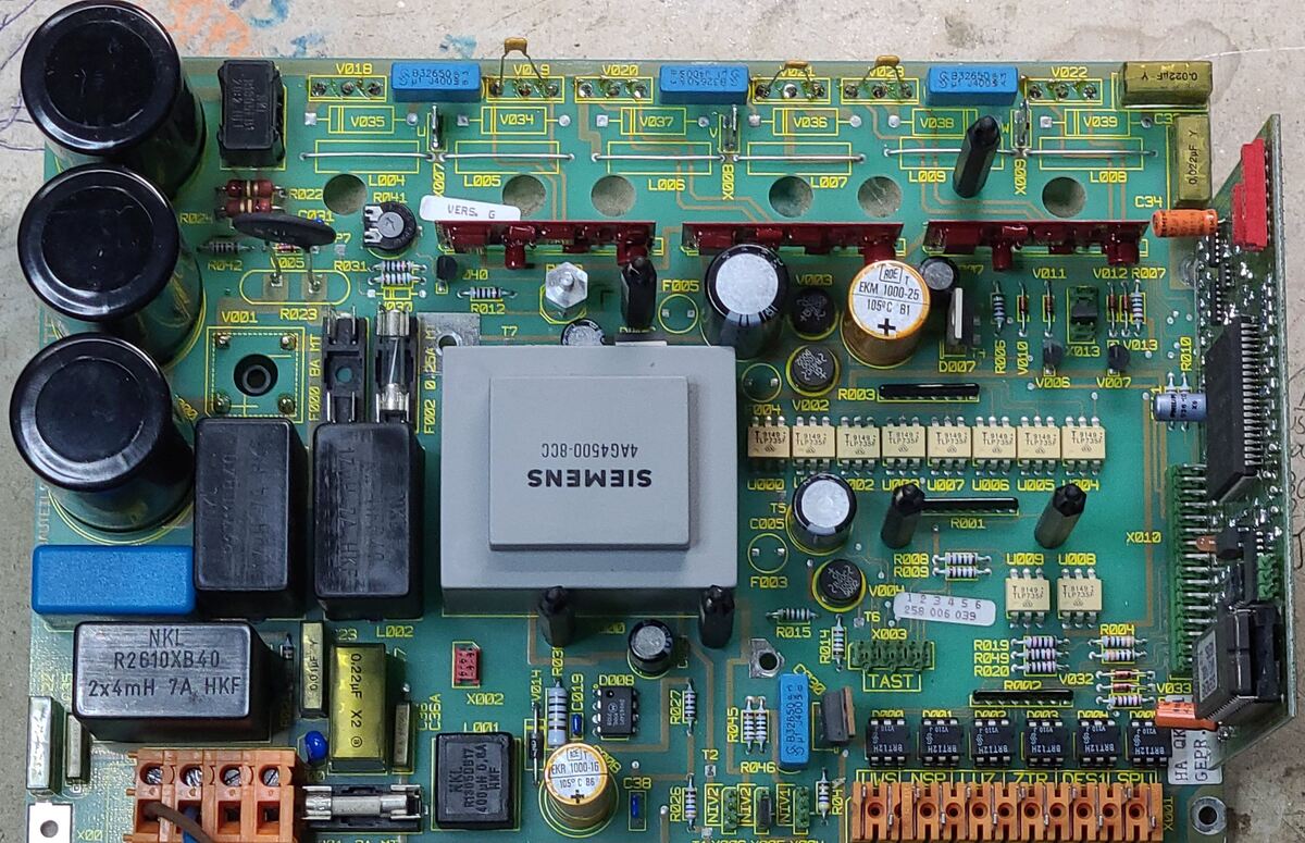

Ich habe jetzt mal den Motor ausgebaut und die Platine genauer
untersucht.
Der Motor scheint in Ordnung zu sein, lässt sich leicht drehen und die
Wicklungswiderstände sind auch i.O.
Auf der Platine ist die Sicherung F000 mit 8A defekt, die anderen nicht.

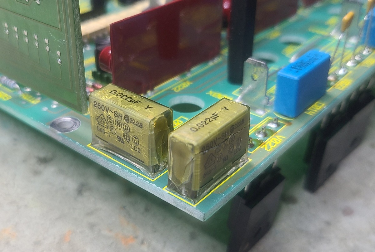

Das einzige was mir auffällt sind die eckigen Y-Kondensatoren, die haben
Risse aber keinen Durchgang.
Nach ersten Messungen ist schonmal der Trafo hinüber:
https://forum.electronicwerkstatt.de/phpBB/Bauteile/siemens_printtrafo_4ag4500_8cc-t140916f30_bs0.html
Gibt nur ca. 9 Volt aus.
Printtrafo hat eine Primärsicherung, die ist wohl hinüber:
Dieser Kondensator hat 0 Ohm

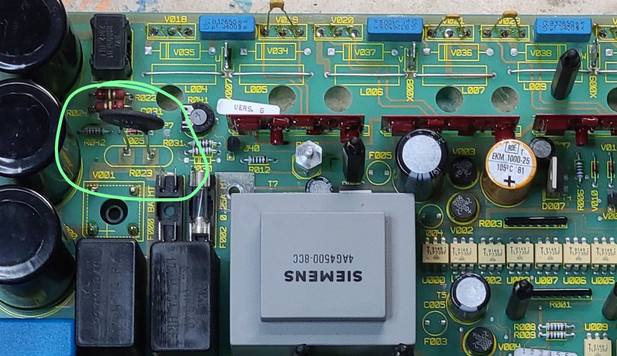

Der NTC hier in schwarz hat wohl sein Gehäuse geöffnet und nur 8.5 Ohm.
Müsste der im kalten Zustand nicht hochohmig sein?
Edit: Grad getestet, funktioniert. 10 Ohm bei 25 Grad, 0 Ohm bei >50
von H. H. (Gast)
Nö, der hat kalt nur 8,5 Ohm, und warm dann noch viel weniger. Der dient
zur Einschaltstrombegrenzung.

von H. H. (Gast)
Und die drei MP Entstörkondensatoren setz gleich mal auf die
Austauschliste. Funktionieren sollte die Elektronik aber auch ohne sie.

Kondensator ist schon ausgetauscht.

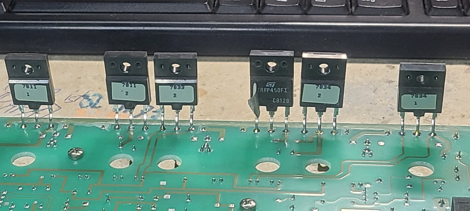

H. H. schrieb:
> Der wird nur überlastet sein.
Hat leider keinen Widerstand an der Primärwicklung. Thermosicherung
erneuern.
Zwei Mosfets haben Durchgang, deshalb fliegt die Sicherung wenn der
Motor dran ist.

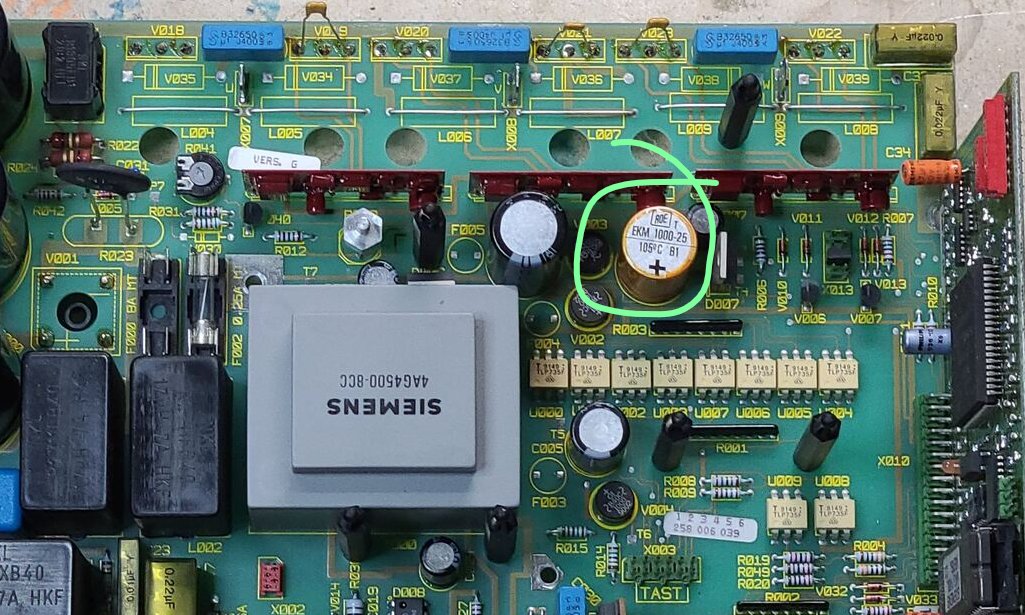

So, habs tatsächlich hinbekommen, die Kiste läuft wieder.
Ersetzt:
Fast alle Kondensatoren, die Y-Dinger auch
drei Mosfets
die Temperatursicherung im Trafo -> in den Backofen gesteckt, zähe Masse
entfernt, Sicherung 100° erneuert, mit Epoxy wieder vergossen
und das defekte Magnetventil

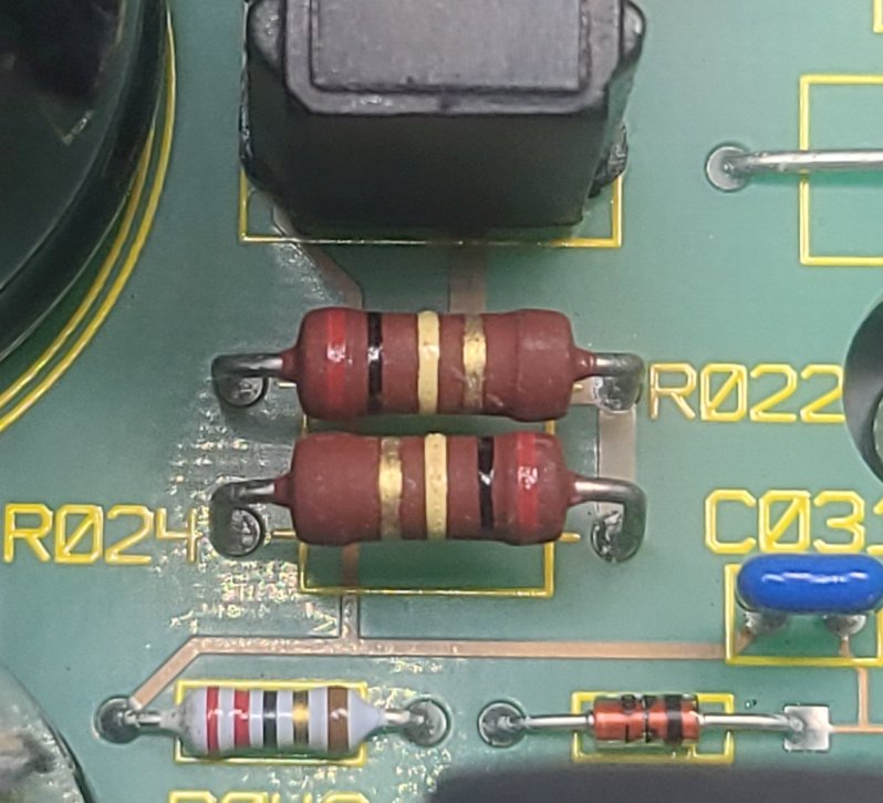

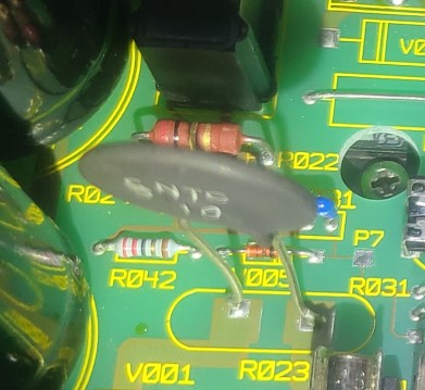

Auch ohne Betrieb werden die zwei Widerstände im Bild ziemlich heiß, bis
zu 90 Grad. Scheinen für die großen Kondensatoren zu sein und sind
parallel geschalten. Nach den Ringen Rot-Schwarz-Gelb-Gold haben die 20
kOhm? Kann man das so lassen oder soll ich die gegen größere ersetzen?
Der NTC wird auch jetzt schon ohne Last 100° heiß, scheint normal zu
sein.
Könnte aber auch einen Ventilator mit 12 Volt in das Gehäuse bauen der
immer läuft wenn das ganze Strom hat (hintendran ist ein riesiger
Kühlkörper). Es wird auch immer die Sicherung ausgeschalten wenn der
Pool nicht gebraucht wird.
von Thomas R. (thomasr)
Diese beiden Widerstände sehen verdächtig nach "Sicherungswiderständen"
aus. Die haben oft seltsame Farben. Das wird Hinz aber besser wissen.
Und NEIN, die würde ich schön so lassen sonst erfüllen die ggf. ihre
Aufgabe nicht mehr.
von H. H. (Gast)
Bleeder lassen wie sie sind!
> sein.
Ganz normal.

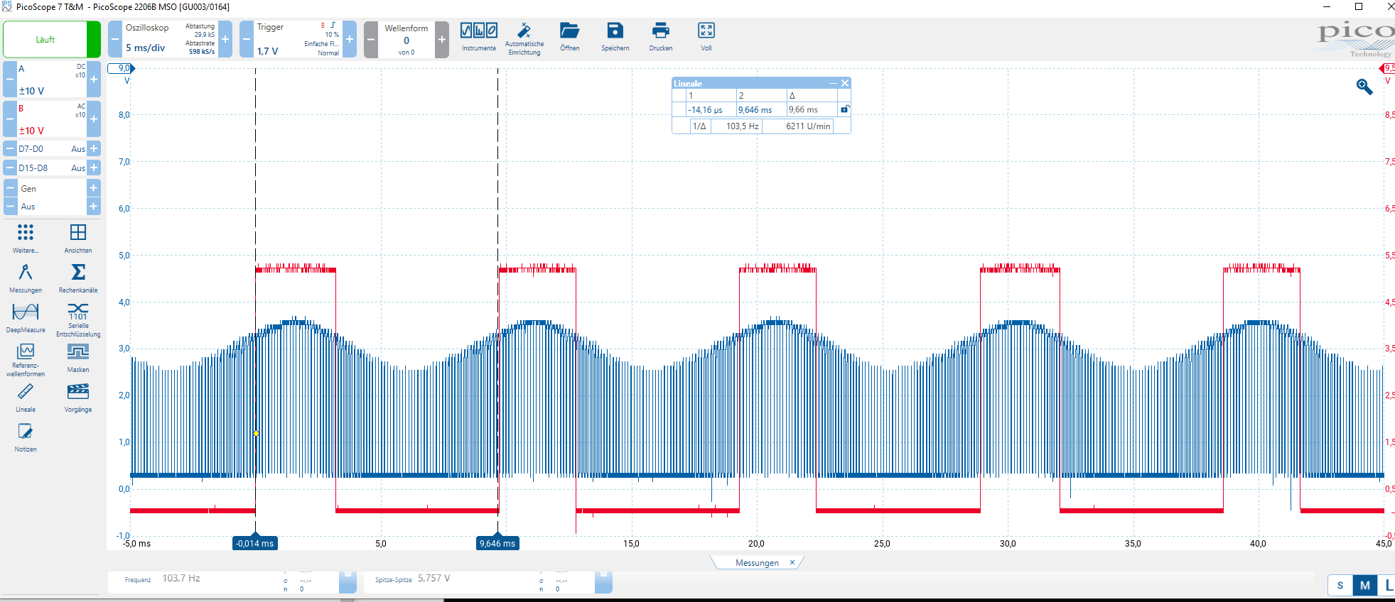

Leider hat die Reparatur nicht lange gehalten, jetzt gibt es immer einen
Knall und mindestens ein Mosfet verabschiedet sich.

https://www.kleinanzeigen.de/s-anzeige/vlt-2800-danfoss-frequenzumrichter-inverter-230v/2866056981-168-1442
Wenn auf dem Motor 103 Hz steht (siehe Typschild oben), ist das die
Maximalfrequenz?

von H. H. (Gast)
Das kann auch am Motor liegen. Man sollte eine Isolationsmessung machen.
Ansonsten wird ein 230V/1,5kW FU reichen. Man muss aber darauf achten,
dass man ihm parametrieren kann. Bei vielen FUs ist dazu ein extra
Bedienpanel oder ein Adapter und PC-Software nötig.

1. Falls Du die rissigen Kondensatoren nicht getauscht haben solltet,
wird eine böse Spannungsspitze Deine schönen MOSFETs beerdigt haben?

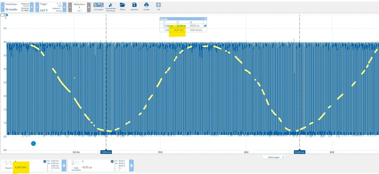

Ok, ich habe jetzt von der Steuerkarte drei Signalausgänge mit 0-4 Volt
Rechteck ca. 8 kHz und sich ständig verändernder Pulsbreite.
Daraus müsste ich z.B. mit einem kleinen Atmega die Frequenz (also die
Resultierende für den Motor) messen und in 0-10 V für den externen FU
verwandeln..
Ich hab mal in dem Screenshot den Sinusverlauf eingezeichnet, der aus
dem Rechtecksignal entsteht und die Frequenz dieses Signals müsste ich
nun messen mit einem µ-Controller, wie geht man das an?
Der Motor wird nur mit 22 Hz (langsamlauf) und 60-100 Hz (mit ca. 10
Stufen) angesteuert.
Kondensator anschliessen und den Effektivwert messen geht nicht.
Einen Timer laufen lassen und die Impulsbreite messen, wenn diese wieder
abnimmt geht die Kurve wieder nach unten also zweiten Timer laufen
lassen und bis zum nächsten mal mitzählen lassen?
von Armin X. (werweiswas)
Einen passenden Shunt in eine Motorleitung einschleifen und den
Motorstrom "messen" ?
Achtung! Beide Oszianschlüsse haben Potential! Mit einem normalen Oszi
knallt es wenn Du die Masse anschließt.
von Carypt C. (carypt)
Von einem Unbedarften : Also da kommt ein 8kHz Takt raus, der 4V hat.
Die Pulsbreite ist aber nur einmal in der Spitze der Sinuskurve am
breitesten. Könnte man nicht über Ladezeit eines Kondensators an einem
Komparatoreingang dieses Ereignis detektieren ? Dann hätte man schon mal
Frequenzpulse
von Achim M. (minifloat)
Gib dieses 8kHz Signal auf ein RC-Glied mit f_g << 8kHz. Das glättet es
dir bis auf fast einen Sinus. Dessen Frequenz kannst du einfacher
vermessen als das 8kHz PWM-Signal.
Daraus machst du mit einem Mikrocontroller z.B. mit einen R2R-DAC ein
zur Frequenz proportionales Spannungssignal 0...5V. Das würde ein
kleiner Industrie-Frequenzumrichter bereits verdauen können.
Optional könntest du das mit einem Opamp mit gain=2 auf 0...10V
verstärken.
mfg mf
Das hab ich jetzt versucht und war erfolgreich, vielen Dank!
R=470 Ohm und C=200 nF gibt 1,7 kHz
Das ganze dann in einen Schmitt-Trigger SN74LVC2G17 gibt mir schönes
Rechteck Signal raus.
Leider geht das nur im Bereich 60-103 Hz da der Signalpegelhub dann zu
niedrig wird, aber das macht nix da dies genau der Steuerbereich vom
Motor im Betrieb ist. Nur die Spülung beim Start mit 22 Hz kann ich so
nicht detektieren, das geht aber über die Led am Wannenrand.
Jetzt fehlt nur noch die Ansteuerung des FU über USS-Protokoll (RS485).
