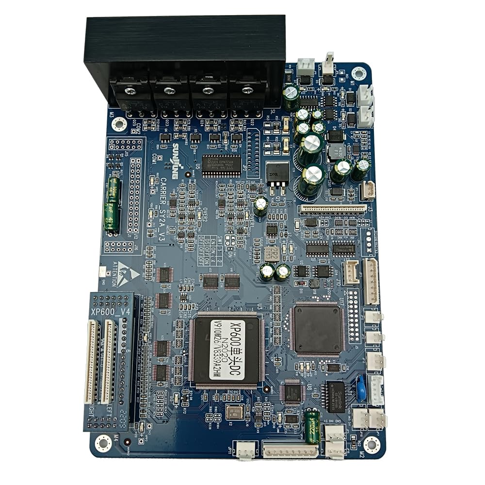

Elektriker mit dem Wunsch zur Weiterbildung. Einer meiner Kunden hat sich seinen neuen T-Shirt Drucker zerschossen . Der Vorbesitzer hat am Ausgang der Zirkulationspumpe den Schwimmerschalter angeschlossen und die Pumpe am Knopfzellen Modul des Schwimmerschalter :( Dadurch hat die Hauptplatine einen schaden erlitten wodurch die Ausgänge der Zirkulationspumpe und der Reinigungspumpe zerstört wurden . Durch die zerstörte Hauptplatine ist beim Reinigen des Druckkopfes dann der Druckkopf im Reiniger ertrunken, da dieser nicht mehr abgepumpt worden ist, durch die Defekte Hauptplatine.

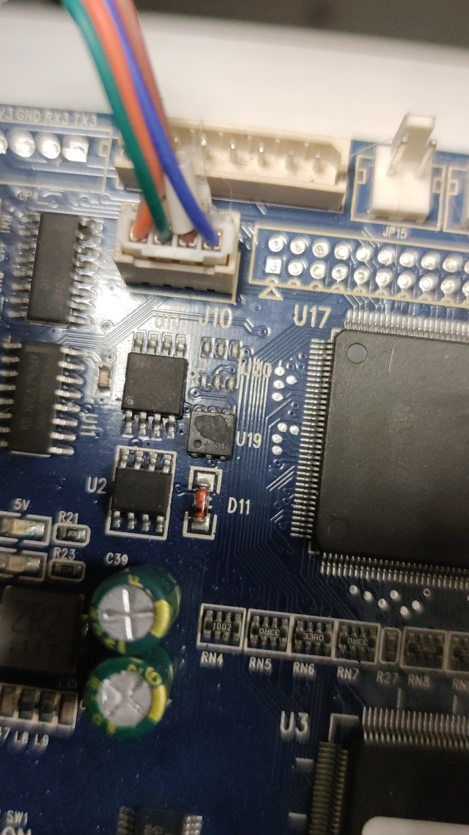

Dadurch hat wohl zusätzlich die Kopfplatine einen schaden erlitten und jetzt weiß ich nicht so genau, was ich für ein Bauteil vor mir habe .Die Hauptplatine bekomme ich wieder hin, da sind r100 Wiederstände kaputt .
Nur was kann das auf der Kopfplatine sein ? Ich lese +50 oder +S50 da drauf .

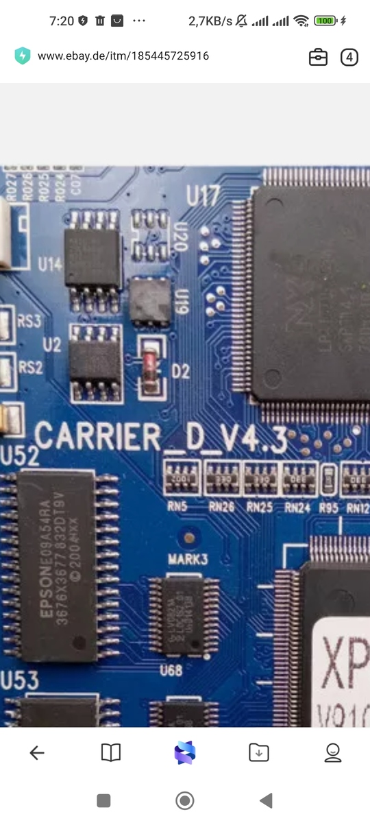

Auf U19 kann ich gar nichts lesen. Das Kreuz (+) ist nur eine Markierung, z.B. für den Herstellungsort.
Warum gehst du davon aus, dass dieses Teil kaputt ist?
Gibt es ein besseres Foto?

Die Platine ist von senyang und der Drucker Hersteller heißt Kingjet .Das ist ein China Kracher . Das Gerät nutzt originale Epson x600 Druckköpfe.
Ich bin mir auch nicht sicher, ob das durchgebrannt oder abgeschliffen ist .Ich suche einfach nur ein defektes Bauteil, da ich nicht einen neuen 250€ Druckkopf einbauen möchte, der dann nachher kaputt geht, da die Farbe eintrocknet .
Laut Internet sollen wohl auch gerne bei einem kurzgeschlossen Kopf der Transistor kaputt gehen. Ich bin am überlegen den Drucker mal laufen zu lassen, um dann mit einer Wärmebildkamera den Transistor anzugucken

Das was man auf dem ersten Bild noch sieht, sieht Verdächtig nach Dallas/Maxim aus wenn man sich ICs TSOC6 anschaut. Die Teile haben meist ein DS+ eingelasert. Aber ich glaube auch nicht das genau das Bauteil defekt ist.
Wenn man wüste wo was angeschlossen war sollte sich das besser eingrenzen lassen und der defekt dann wohl auch eher im Leistungsteil zu finden sein.
Vielleicht mal ein Bild von deiner Platine machen. Zumindest sind da auch ein paar SMD Sicherungen verbaut.
