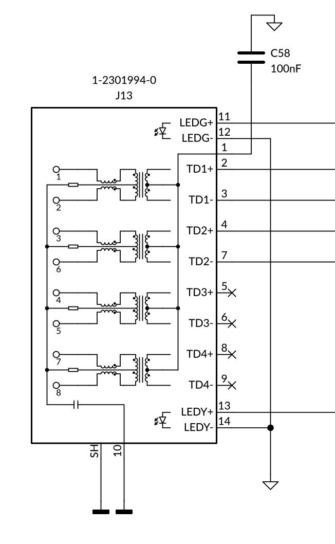

Ich möchte den DP83826 mit einem RJ45 Stecker mit eingebauten
Transformatoren nutzen (TE 1-2301994-0). Der Mittelabgriff der
Transformatoren für TD/RD sind alle miteinander verbunden und der
DP83826 ist ein Voltage mode line driver. Muss ich dann nochmal für TD
und RD Gleichtaktdrosseln vorsehen? Im Eval Board des DP83826 sind die
Mittelabgriffe getrennt voneinander.

Angehängt das Schaltbild des Steckers. An Pin 1 hängen jeweils alle
Mittelabgriffe der Transformatoren zusammen. Meine Frage ist nun ob sich
TX und RX gegenseitig stören wenn es sich bei dem PHY um einen Voltage
Mode Driver handelt. der PHY kann seine Ausgänge nur zwischen 0 und 3.3V
schalten (oder einem anderen Pegel). Wenn jetzt aber ein Pfad durch den
Mittelabgriff von TD1 nach TD2 vorhanden ist würde sich das doch
beeinflussen.

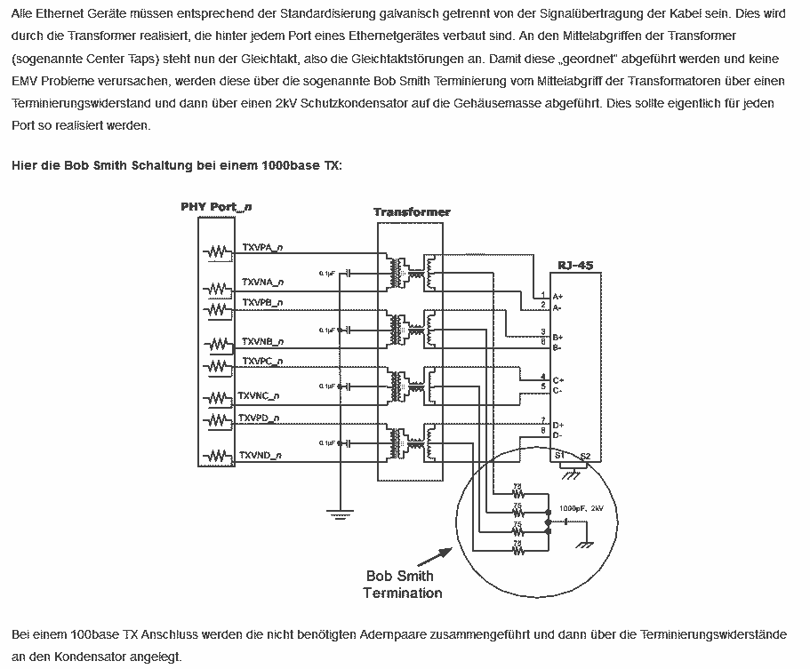

IMHO sind beide Varianten (Mittelabgeriffe (engl. center tap magnetic)
verbunden, offen zulässig). Es gibt etliche PCB-guidelines/checklists
dazu.
Schau mal in die:
https://electronics.stackexchange.com/questions/637179/what-to-connect-to-center-taps-of-ethernet-magnetics
https://www.we-online.com/components/media/o721295v410%20RD016%20EN-GB-Ethernet%20Front%20End.pdf
Wenn man was falsch gemacht hat, erkennt man das erst spät daran das
hohe speeds (1GB+) nicht stabil laufen und man durch die EMV-Prüfung
fällt.
Wobei, der DP83826 ist doch PHY für langsames (100M) Ethernet im
Industrei-Bereich ? Also nicht sonderlich kritisch hinsichtlich EMV und
speed.
Beim Entwurf der Schaltung hier sollte man natürlich auch an die
Terminierung denken, Stichwort Bob-Smith Termination:
https://ethernet-sound.com/bob-smith-terminierung-hintergrund-und-modifikation-am-beispiel-tp-tl-sg105e-und-tp-wr902ac/
(siehe Anhang).
Bei dieser werden gerade die center Taps beschaltet.

Die Bob-Smith Terminierung ist bei dem Jack schon integriert. Es geht ja
explizit um die Frage, ob der PHY bei zusammengelegten Center
Anschlüssen noch funktioniert. Das hat mit der Sekundärseite erstmal
wenig zu tun.

Also das Design hat bereits mit verbundener Mittelanzapfung für diesen
PHY funktioniert. Meine Frage war hinsichtlich der Gleichtaktdrosseln
auf der PHY Seite bezogen. Kann man das ohne betreiben?
