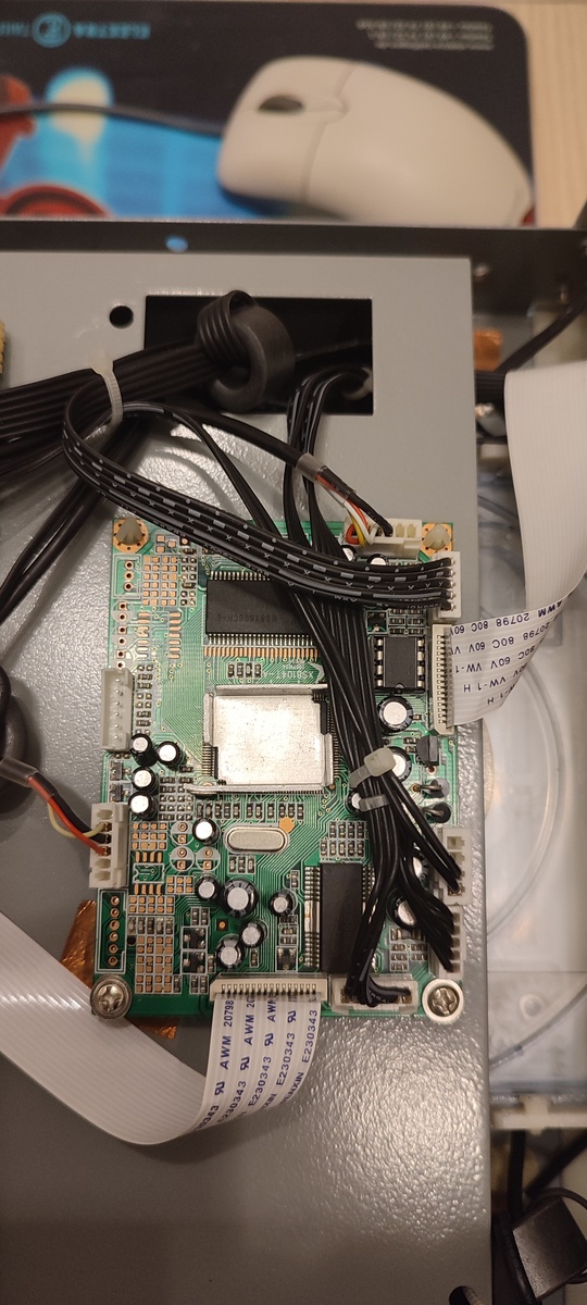

Hallo zusammen Mein Audio-Gerät, Baujahr etwa 2010, hat die letzten 10 Jahre im Schrank verbracht. Nun habe ich es getestet und festgestellt:
  1. Radio funktioniert
  2. CD/USB/MP3 funktioniert aber ist kaum zu hören (ganz leise am Kopfhörer)
  3. Lautstärke Regelung manuell: funktioniert nicht richtig; in eine Richtung wird es leiser oder lauter. Das lässt sich nicht einstellen. Regelung mit Fernbedienung: funktioniert korrekt. Zu Punkt 2. muss ich noch darauf hinweisen, dass die Lautstärkeregelung mittels Fernbedienung zwar funktioniert aber die Musik ebenfalls kaum zu hören ist. Ich vermute zwei Fehler: A. Der Inkrementalgeber für die Lautstärkeregelung ist defekt. Hier gehe ich zunächst mit Kontaktspray Teslanol T6 ran. B. Die Modulation/Verstärkung des Bereichs CD/USB/MP3 ist gestört/defekt. Ein Schaltplan liegt mir nicht vor. Die Suche im Netz war erfolglos. Kennt jemand das Problem und weiß Rat? Lieben Gruß Günter

Dann fang doch mal mit etwas einfachen an: Wenn das Ding 10 Jahre im Schrank gestanden und vorher funktioniert hat, würde ich zuerst einfach mal alle Steckkontakte abziehen und wieder aufsetzten. Manchmal fehlt halt einfach der rechte Kontakt.

Da bin ich schon weiter. Inzwischen sind beide Geräteteile (Verstärker und CD-Player) offen, und ich prüfe gerade die Platinen im Verstärker mittels DMM. Dabei beginnen ich mit den Kondensatoren. Wegen fehlender Schaltpläne notiere ich mir die Werte und gleiche sie mit der Farb-Codierung ab. Grundsätzlich erwarte ich im Verstärker aber keinen Fehler, weil das Radio ja funktioniert. Kompliziert wird es im CD-Gerät. Hier befindet sich eine Platine mit Digital-Schaltungen (s. Foto). Wichtig ist, dass mir jemand hilft, die mögliche Ursache für die oben unter "B" beschriebene Fehlfunktion einzugrenzen, damit ich mein Augenmerk nur auf bestimmte Bauteile/-Gruppen auf den Platinen richten kann. Alle weiteren Kontrollen sind dann für mich als Laie eher Lern-Übungen.
