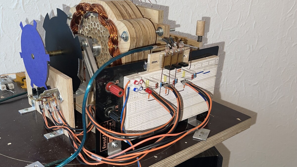

Da ich mich mittlerweile im eigenen Saft drehe und nicht mehr weiter weiß komme ich heute mit meinen Gedanken zu euch. Hoffentlich könnt ihr mir weiterhelfen.
Ich habe einen E-Motor gebaut und getestet, wie es mit der Effizienz aussieht. Ich vergleiche hierbei den elektrischen Eingang mit dem mechanischen Ausgang. Der Eingang ist demnach das Produkt aus Spannung und Strom. Der Ausgang ist 2π M n. Ein besonderes Merkmal des Motors ist die nicht konstante Spannungsversorgung. Pro Umdrehung sind die einzelnen, eisenlosen Pulen 6 mal ein und ausgeschaltet. Im Stromkreis befindet sich ein 0,25 Ohm shunt Widerstand der über ein Oszi Hameg HM303-6 abgegriffen wird. So kann ich über den Spannungsabfall am bekannten Widerstand  den Strom berechnen. Doch das ist mir in der aktuellen Phase dieses Projekts nicht mehr präzise genug. Denn am Oszi kann ich die Fläche unter der Kurve des Graphen, der hoch anfängt, abflacht und wieder ansteigt, nur annähernd gut ablesen, schätzen und mitteln.
Jetzt denke ich über die Verwendung von parallel geschalteten Kondensatoren nach. Die lade ich bei bekannter Kapazität auf 30 Volt auf um sie dann wieder über einen einstellbaren Spannungsregler LM317 bei 4 Volt zu entladen. Doch der LM317 kann das nicht. Bei dem sinkt die Ausgangsspannung wenn die Eingangsspannung sinkt.
Doch für mich sollte diese Methode die Beste sein. Ich lasse den Motor z.B. 4 sec über den Kondensator laufen und erhalte die Restspannung mit der bekannten Kapazität. So kann ich ich genau berechnen welche Energiemenge entnommen wurde.
Das geht aber nicht mit dem LM317. Jetzt denke ich über einen DC DC Wandler nach, der eine einstellbare, annähernd stabile Ausgangsspannung liefert auch wenn die Eingangsspannung kontinuierlich von 30 auf 5 Volt absinkt.
Was meint Ihr dazu?

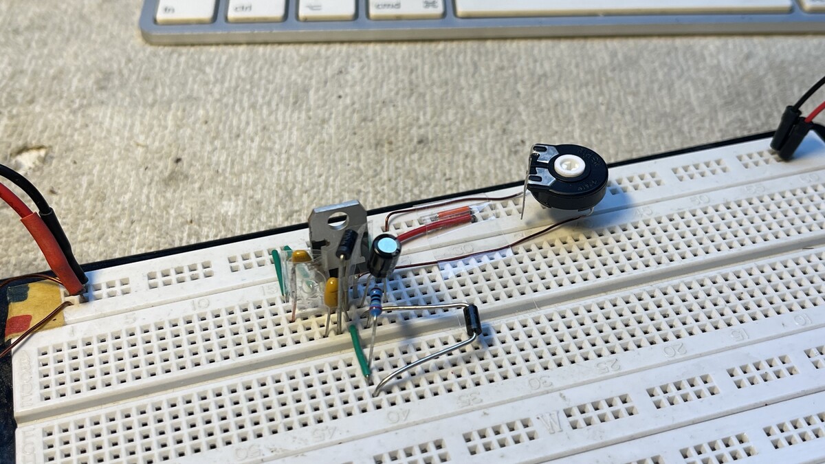

Das im Bild ist die Schaltung vom LM317, die ich auf dem Steckbrett aufgebaut habe. Der funzt bestens. Doch sobald ich die Eingangsspannung, bei eingestellter Ausgangsspannung von 4 Volt, erhöhe, erhöht sich auch die Ausgangsspannung. Das ist meine Erfahrung.

Marcel V. schrieb:
Kleiner Tipp: Adjust ist nicht in der Mitte!
Alter, alter, alder. WTF. Deshalb liebe ich Kommunikation. ... Adjust ist nicht in der Mitte! .....
Das stimmt sehr wohl. Ich nix gut. Aber immer besser, Dank Dir Marcel. Ich noch mal aufbauen auf Steckbrett. Tatsächlich Adj. mit Output vertauscht.
Vielen, vielen, multo Dankeschön an dich Marcel.

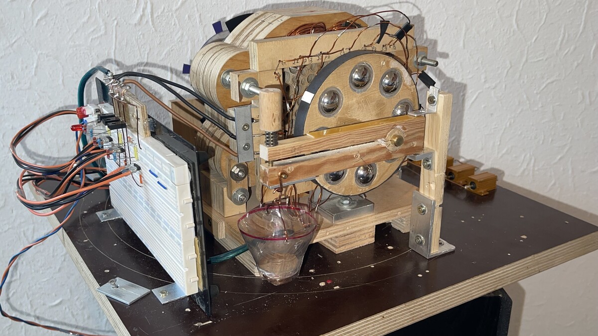

Mit Holzblech wird er keinen guten Wirkungsgrad haben. Wie ist eigendlich der Läufer, sind daß Dauermagnete? Als Anschauungsobjekt ganz gut gemacht, aber antreiben kann man damit nicht viel.

Habe es noch mal, jetzt aber richtig gepolt, aufgesteckt. Peak Tech Netzteil steht auf 3 Volt. Geht in LM3317 rein. Ausgang auf 2 Volt mit Podi geregelt. Und sobald ich am netzteil die Spannung erhöhe, erhöht sich auch die eingestellte 2 Volt Ausgangsspannung. So komme ich nicht weiter.

Also, dieser Aufbau ergibt einen bisher ermittelten Wirkungsgrad von 55 % bei entsprechender Leistungsaufnahme. Verbaut sind handelsübliche Neodym Magnete.
Bei einem anderen Aufbau ermittle ich einen bisherigen WK von 92%. Und das wäre ein Knaller. Das will ich jetzt genauer Untersuchen. Aber dafür brauche ich die excate Leistungsaufnahme. Der Input muss genauer besimmt werden.

Hallo, Stephan S. schrieb im Beitrag #7783054:
Was passiert wenn du die Spannung am Netzteil auf z.B. 10V einstellst? Folgt dann die Ausgangsspannung immer noch der Eingangsspannung?

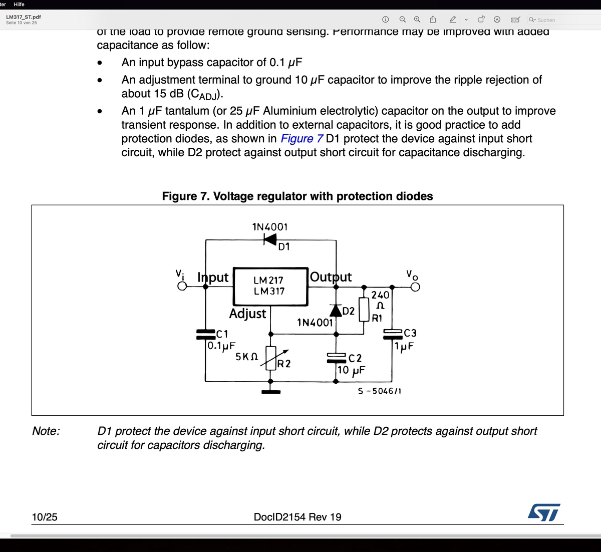

Yess sir. Das habe ich im Blick. Doch vor dem Löten erst mal aufm Brett testen ob überhaupt Funktion gegeben ist. Genau so wie heute. Erst Adj. mit Output vertauscht und jetzt auch noch eine Diode falsch eingesteckt.
Jetzt funzt alles auch mit Dioden. Einfach perfekt durch Eure Unterstützung.
Vielen Dank für alles. Schaltplan laut Datenblatt operabel.

Ich habe nur die Freilaufdioden entfernt.
Dann waren die falschrum angeschlossen.

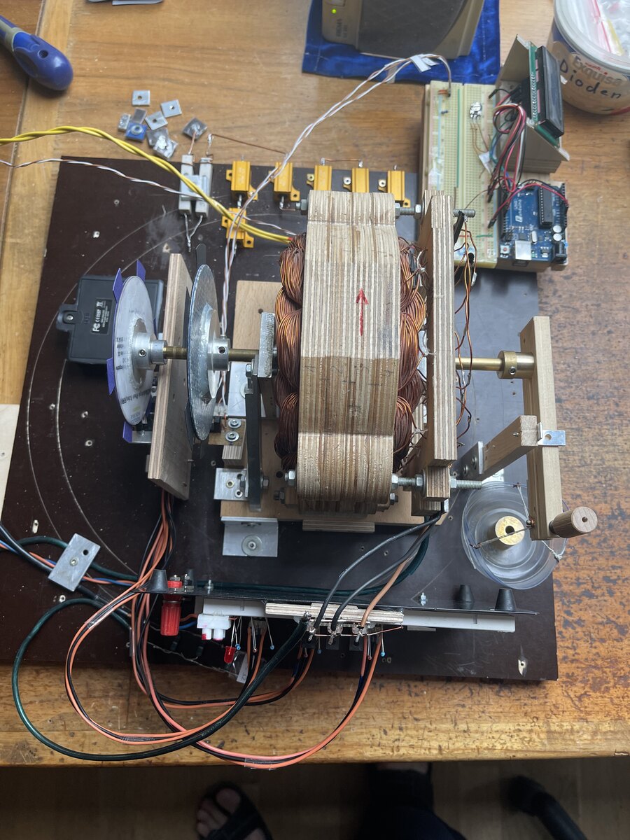

Nein, nicht für mich. Ich brauche ein Bremsdrehmoment und eine Drehzahl der belasteten Welle um die mechanische Ausgangsleistung zu bestimmen. Drehzahl macht der Arduino und das Drehmoment macht die Bremszange, wie im Bild oben zu sehen. Nur der Eingangsstrom ist das knifflige, wenn man den Wirkungsgrad ermitteln will. Und das Problem ist im ersten Text beschrieben.
