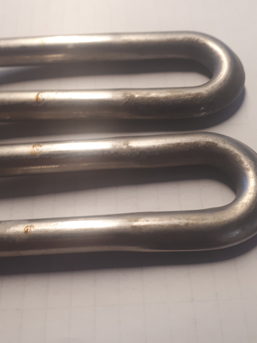

Bild kann ich liefern, irgendwo !iegt der noch rum, knappe 20 Jahre.
Nach Entkalkung (leichter weisser Film) sah der fast aus wie neu.
Kupfer? Ob das unbedingt erste Wahl wäre in der Waschmaschine incl.
diverser Waschmittel und Reiniger? Das ist schon ein Unterschied zum
reinen Wasserboiler.

19 Jahre, ca.12°dH.
Praktisch keine Schäden.

H.Joachim S. schrieb:
> 19 Jahre, ca.12°dH.
Das heißt, mit Calgon wäre das wie klatschen gegen Elefanten gewesen. :)
(Paul Watzlawick)
Die Kupferröhren waren halt noch aus der Guten Alten Zeit (tm), und für
Heißwasser ist Kupfer ja auch eines der empfohlenen bzw. zulässigen
Materialien. In Waschlauge wird es sich nicht so toll verhalten.
Beim Edelstahl wird dagegen die Haltbarkeit sehr davon abhängen, wie
dick die Wandung ist und wieviele alte Leitplanken und Bratpfannen der
Chinese zusätzlich zum Rezept in den Schmelzofen geworfen hat.

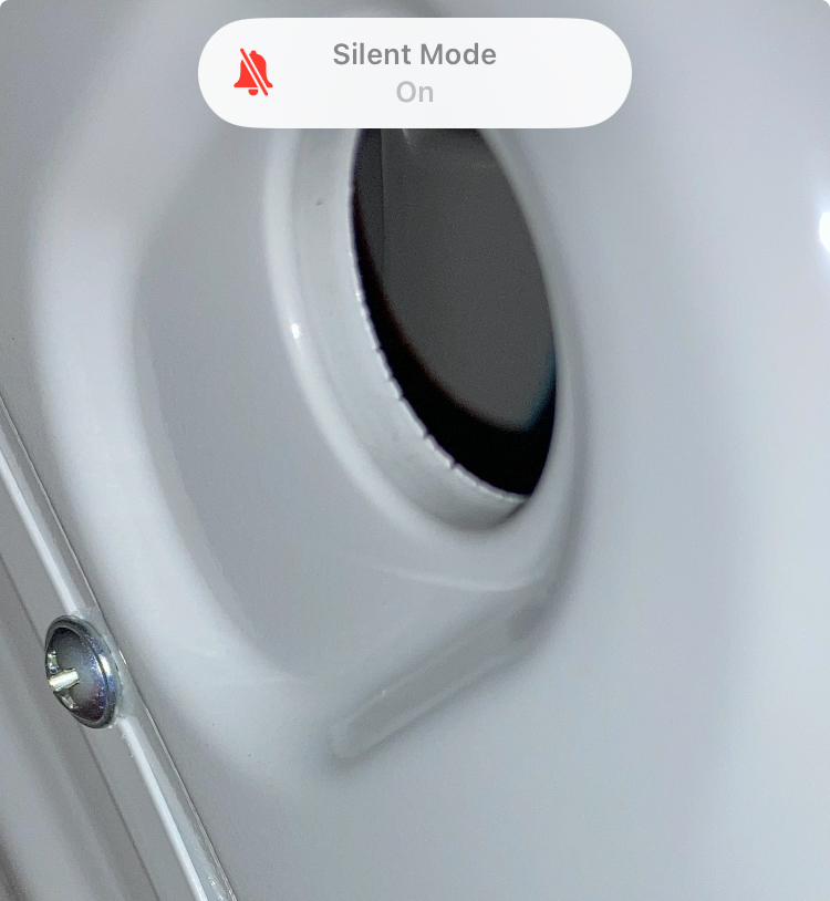

So sehen alle vier Löcher aus.

von H.Joachim S. (crazyhorse)
Das sieht völlig i.O. aus.
von H. H. (Gast)
Naja, die Stöpsel hätte man schon verwenden können.
Aber die Unwucht ist schon arg heftig, und das bei nur 1000 Upm.
