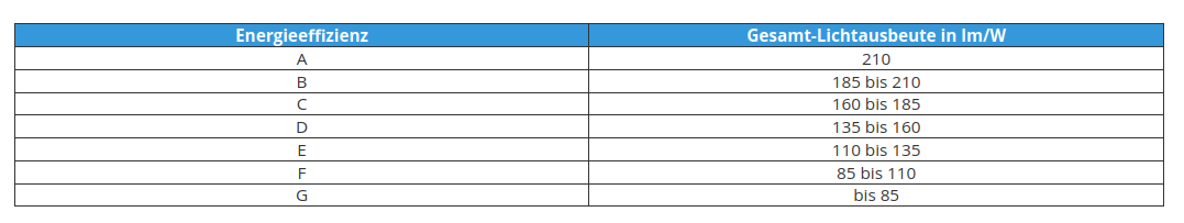

von Sherlock 🕵🏽‍♂️ (Gast)
Marcel V. schrieb:
> Du hast meine Einstufung bei A oben in der Energieeffizienzklasse
> gesehen?
Harald W. schrieb:
> Bei ~70lm/W dürfte das eine veraltete Einstufung sein.
So ist es. Wie gesagt seit 2021.
270 Lumen bei 3,5 Watt sind nur 77 Lumen pro Watt. Als meine inzwischen
erwachsene Tochter geboren wurde, war das normal und da war das Stufe A,
weil damals noch mit (inzwischen verbotenen) Glühlampen verglichen
wurde.
Aktuell sind bei Billigware um 130 Lumen pro Watt und Ra >90 üblich.
Der Screenshot kommt von
https://www.beleuchtungdirekt.de/blog/energielabel
Das Foto von der Verpackung kommt von dir (Marcel).
von Rainer W. (rawi)
Wie wäre es, wenn diese europäischen
EnergieklassenErfinderLabelVorschreiber wenigstens auch festlegen
würden, dass auf ihrem Label stehen muss, nach welcher Festlegung die
Buchstaben zugeordnet sind.
So ist das, wie Beispiel zeigt, je nach "Glück" ein Vergleich von Äpfeln
mit Birnen und man kommt trotz eines vorhandenen Energielabels nicht
umhin, selber zu rechnen, was durch Einführung der Label genau vermieden
werden sollte.
Statt dessen verkünsteln sie sich bei der Beschriftung mit sprachlichen
Eigenheiten, um auch bloß nicht jemand zu benachteiligen.
