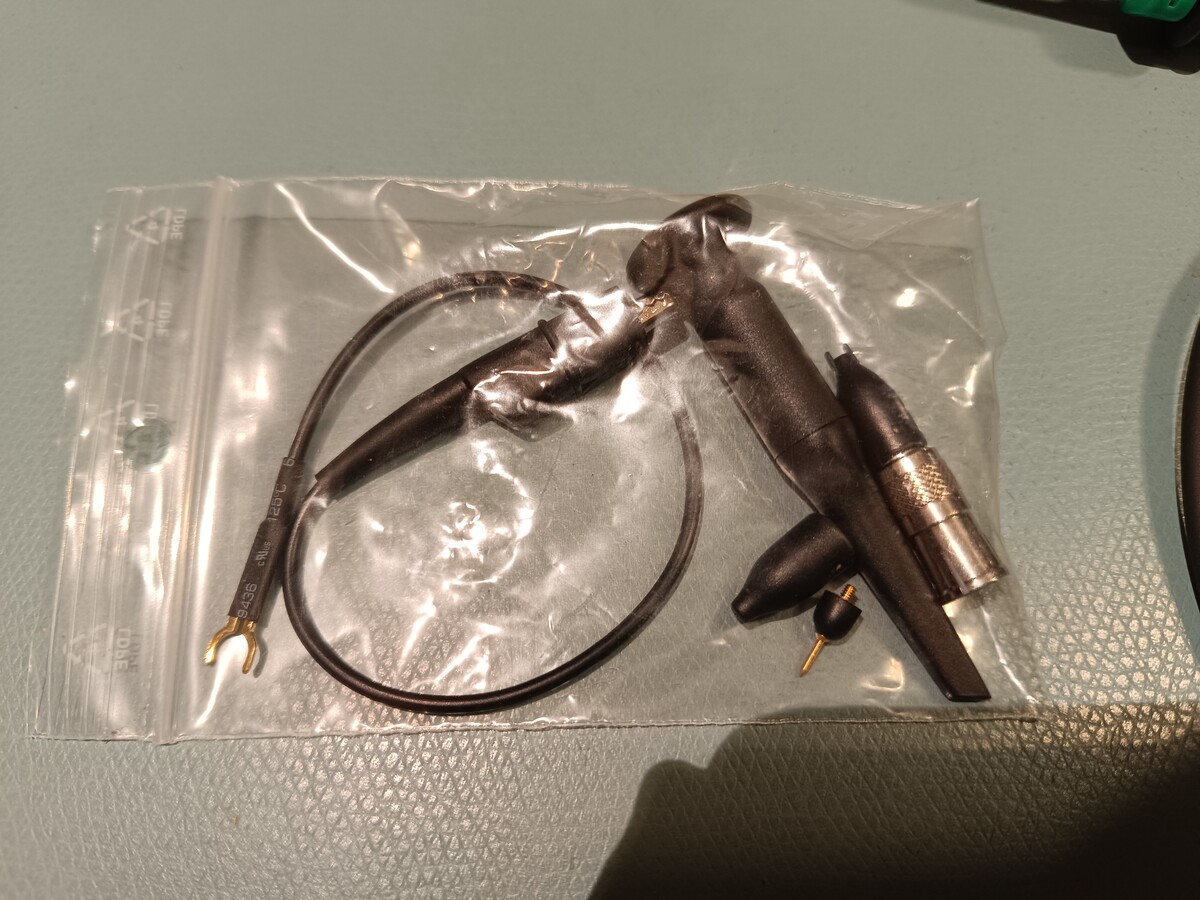

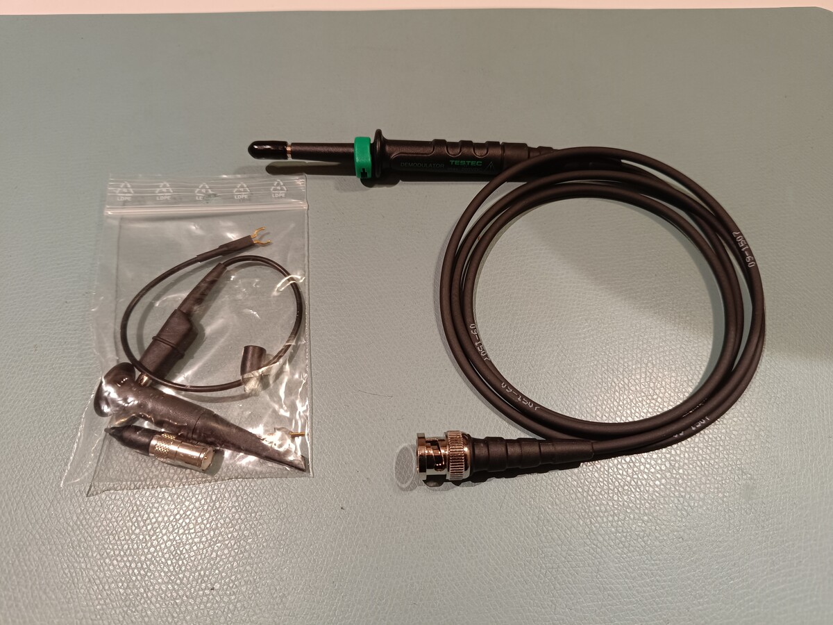

Ich verkaufe hier einen völlig unbenutzten HF-Tastkopf (RF Detector / Demodulator) von Testec inkl. vollständigem Original-Zubehör.
Frequenzbereich: 0.1 bis 950MHz Ansprechspannung: 250mV max. Eingangsspannung: 50VAC, 200VDC
Kurze Erklärung: In dem Tastkopf befindet sich eine Diode zur Gleichrichtung und ein Tiefpassfilter. Damit können HF-Signale zumindest auf Vorhandensein überprüft und bei amplitudenmodulierten Signalen die Hüllkurze angezeigt werden, auch wenn die Bandbreite des Oszis deutlich unter der Signalfrequenz liegt.
Preisvorstellung: 60€ inkl. versichertem Versand innerhalb Deutschlands.
Bezahlung per Paypal oder Überweisung
