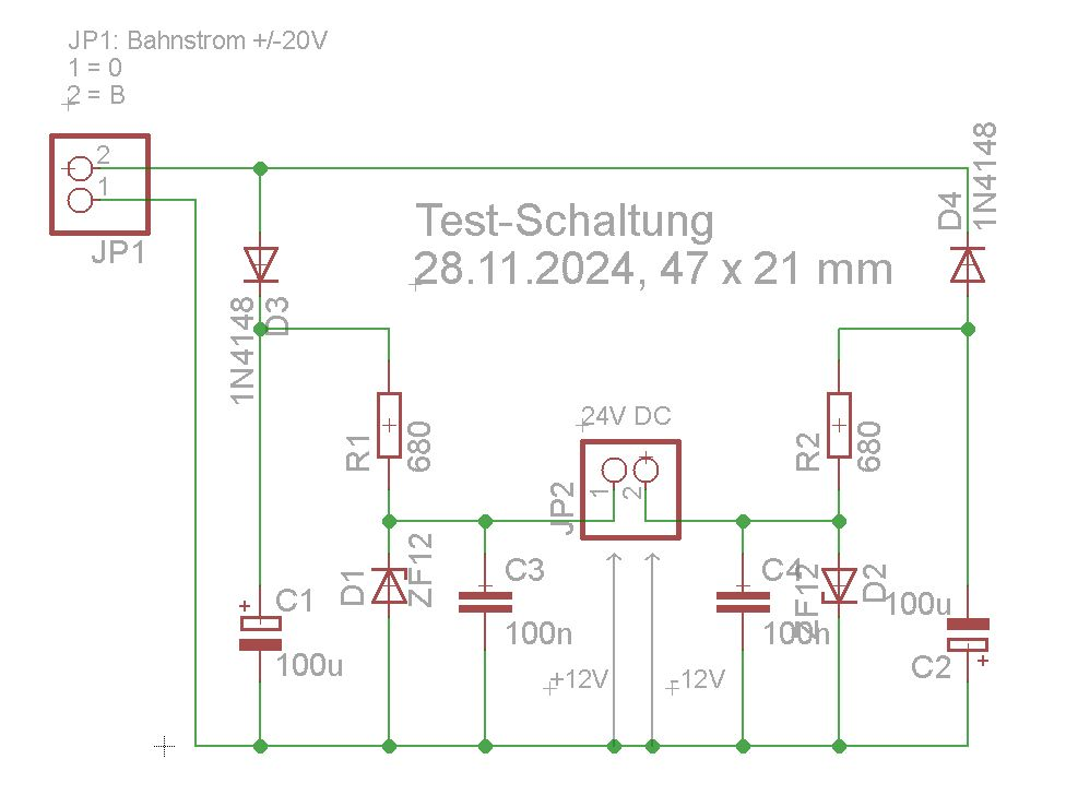

ich habe ein Problem mit einer MoBa Schaltung, siehe angehängtes Bild.

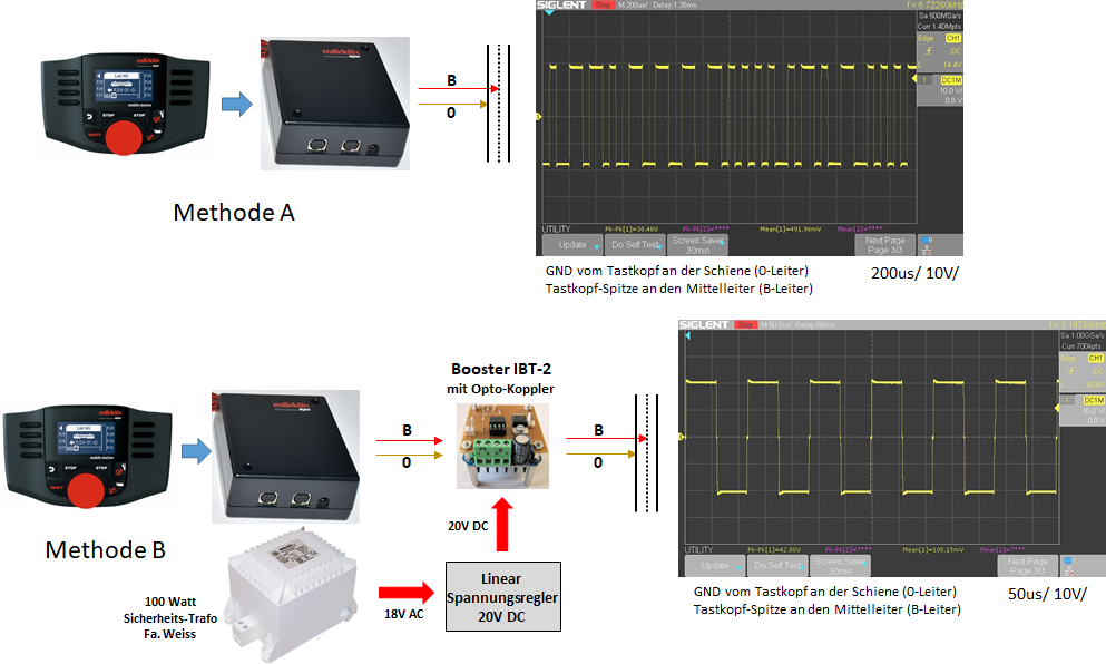

In der Methode A wird das Märklin Mobile Station 2 verwendet, um das
Gleis anzusteuern.
In der Methode B ist ein Booster auf der Basis eines IBT-2 Bausteins
eingefügt, um etwas mehr Leistung für die Züge zu haben.
Mit beiden Methoden kann ich die Züge ohne Probleme betreiben, soweit so
gut.
An das Gleis will ich noch eine Verbraucher-Schaltung anschießen, die
eine Spannung von +12V und -12V liefern soll, um einen OP-Amp zu
betreiben. Die Schaltung ist angehängt.
Und jetzt das Problem:
- wenn ich Methode A verwende, funktioniert die Schaltung einwandfrei
- wenn ich Methode B verwende, glüht die Diode D3 sofort durch, funkelt
ganz ordentlich
Ich habe schon alle möglichen Messungen durchgeführt, bin aber noch
nicht auf eine plausible Erklärung für dieses Problem gestoßen.
Vielleicht könnt ihr mir hier weiter helfen.
Schon mal Dank im Voraus !
Gruß Manni

Nimm eine leistungsstärkere schnelle Diode, so was wie ES1B, keine
1N400x.
Das schnelle Aufladen des 100u wird die 1N4148 überfordern obwohl
hinterher keine 20mA fliessen

Habs mit einer MURS140 versucht -> brennt nicht mehr durch.
Das erklärt mir aber immer noch nicht, warum bei der Methode A
mit 1N4148 nix durchbrennt. Kann das an dem höheren
Innenwiderstand der Mobile Station 2 liegen ?

Schau doch mal unten drauf, mit wie vielen Ampere die jeweils drücken
können.
Es ist nicht unüblich, dass die Booster eheblich mehr Ampere können, als
die Zentralen. Denn wer die Dinger einsetzt, will im großen Stil
spielen.
Vergiss das mit dem verpolt, das dürfte nix ausmachen, so lange nicht
auf Nebenpfaden irgendwo eine Masseschleife entsteht. Falls irgendwo ein
Schutzleiter im Spiel ist, geht das schnell. Sollte aber bei dem
Spielzeug so nicht sein, selbst wenn dein Oszi im Aufbau hängt. Wimre
ist die Masseklemme bei Oszis hart auf PE...
Vielleicht hattest du mit der Zentrale einfach nur Glück. Als Vergleich:
Um eine 1N4148 "zu knacken" reichen 2000uF an einem DDR-Zubehörtrafo
oder FZ2. Das Einschalten macht die nicht oft mit. Einmal im Maximum
reicht. Die drücken etwa 16..20V~ bei 1,4A. Sinus, kein Rechteck,
wohlgemerkt.

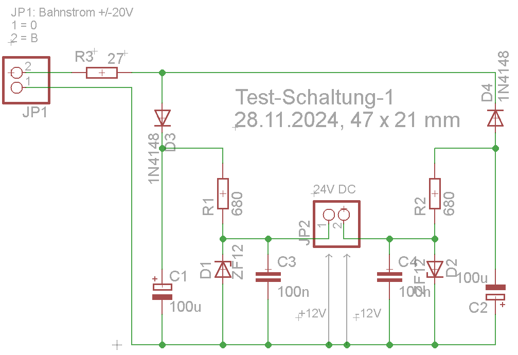

Die Märklin Station kann so ca. 1.5 - 1.8 Ampere. Mein Booster kann ca.
6 Ampere.
Ja, Du hast recht, mit den 100uF bei 20V wird zuviel Strom gezogen. Habe
deshalb den Vorwiderstand R3 mit 27 Ohm eingefügt und damit gehts auch
mit Booster und 1N4148, also Methode B, denn der OP-Amp braucht nur ca.
5 mA, siehe angehängtes Bild.
Da ich schon 20 Platinen fertig habe (noch nicht bestückt) benötige ich
eine schnelle Diode im SOD323 Outline.
Frage: Kennt Du eine Diode in diesem Outline mit ca. 500 mA forward
current. ?

Die liefert weniger Strom, eventuell geringere Flankensteilheit.

Warum hast du überhaupt so irrsinnig große Ladeelkos in der Schaltung?
Dein Rechteck hat eine Frequenz von mehr als 5kHz, d.h. selbst wenn du
die Kondensatoren C1 und C2 auf 1/100 verkleinerst (1µF), bleibt bei 5mA
Entnahme der Ripple auf C1 und C2 unter 1V. Der Strom durch die Z-Dioden
würde dann gerade einmal zwischen 1.7 und 2.9 mA schwanken.
Bei 10µF wären es etwas 2.7mA mit nur 0.1mA Schwankung.

Bau 100 Ω ein. Damit hat die 1N4148 keine Schmerzen.
