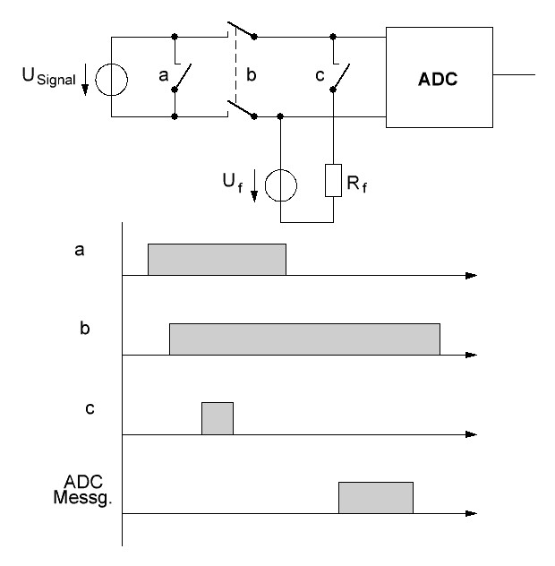

von Wolfgang D. (blitz_f)
Moin,
Trockenes Schalten - ein uraltes Thema.
Normale Kontakte, egal ob Gold oder sonstwas, ungeeignet, da wg.
Reibpolymeren instabile Kontaktwiderstände.
Reed-Relais ebenso für trockenes Schalten ungeeignet, da auch hier sich
Silikate (im Fertigungsprozess) auf den Kontaktzungen absetzen.
2 Lösungsmöglichkeiten:
1) Quecksilberbenetzte (Reed-) Kontakte
oder
2) Messrelais Kontakte "fritten".
Uralte Methode, siehe Bild.
Durch den Fritt-Strom (Aus Quelle Uf und Rf) von einigen mA wird
erreicht, dass die Messrelais-Kontakte  im Mikrobereich lokal
verschweissen und einen stabilen Kontakt herstellen.
von Thomas T. (runout)
Hallo Zusammen,
danke für die Hinweise.
Ja, der ADC (besser dessen PGA-Input) hat nur pA "input current".
Die Punktschweißmethode ist nicht ganz ohne Eingangsrückwirkung.
Falls dort reele +/-12V anliegen, müssten Vorwiderstände rein
welche zumindest für die Fritt-Dauer die Leistung aufnehmen.
Quecksilberrelais sind lt. EU sowas von böse...
Es gibt wohl noch einige Altlastenanbieter,
Moin,
1) in den "mercury wetted reed relais" (CP. CLARE) ist ein
Quecksilbervorrat so groß wie ein Stecknadelkopf. (So viel ist auch in
einer Leuchtstoffröhre drin). Der Quecksilberdampf benetzt die
Kontaktzungen mit einer wenige Atomlagen dicken Schicht. Dadurch ist ein
konstanter Kontaktwiderstand erzielt und gleichzeitig wird Prellen
verhindert (Adhäsion).
(zum Glück habe ich noch einen ausreichenden Vorrat......)
2) Die Spannung zum Fritten ist ggf. klein (einige Volt), der Strom
einige mA. Das sollte der ADU im Notfall verkraften. Im Normalfall ist
aber das Messrelais beim Fritten schon hinreichend niederohmig, sodass
am ADU garnix ansteht.
Ich meinte, das der Eingang (zum Prüfling), mit eventuell anliegender
niederohmiger Spannung dann auch mal kurzgeschlossen wird.
