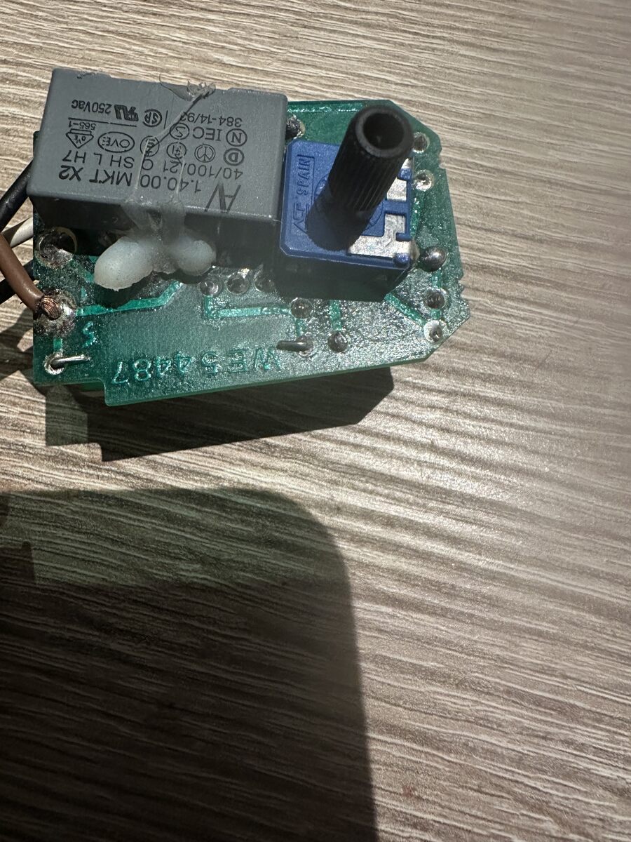

Hallo zusammen bin grade neu hier und hätte eine Frage zum Drehpoti des
Proxxon FBS220/E
Könnt ihr mir sagen was für einer das ist und wo man den herbekommen
kann. Vielen lieben Dank an alle

Hallo Michael danke für deine Antwort doch der Drehpoti von Acp Spain
hat die Achse zum drehen fest am Poti die ist 6 mm dick. Entweder haben
die den eingeklebt oder der ist vom Hersteller dran der vom 240er past
nicht

Foto und Maße!
Ich werde meine jetzt nicht ohne Not aufschrauben, sehe aber auf Youtube
bei einer zerlegten FBS 220/E einen üblichen Trimmer. IMHO kann man
sogar Piher drauf lesen und möglicherweise paßt der ja mit Steckachse in
Deine Maschine.
Ansonsten bei Proxxon anfragen.

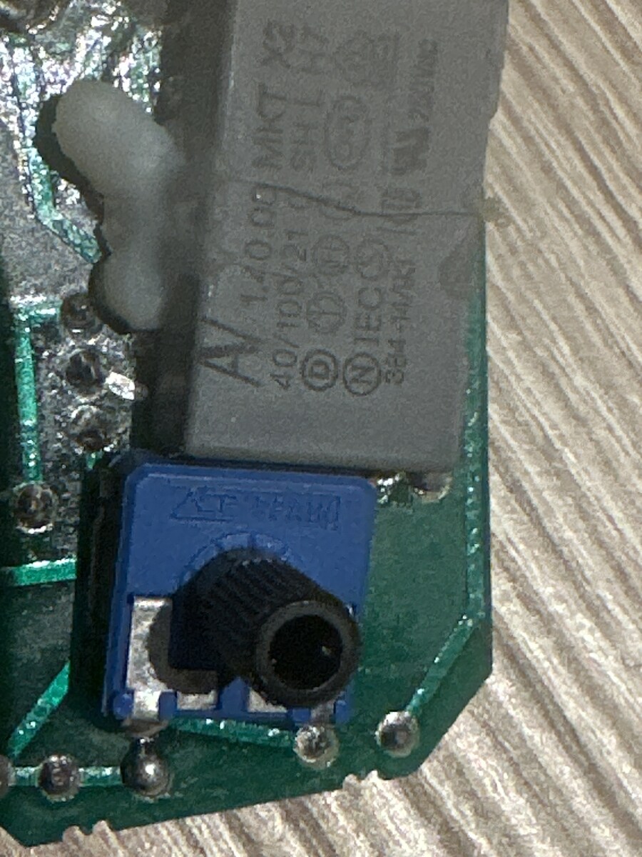

Danke für deine Antwort sehr nett von dir also ich denke mal die haben
die Achse eingeklebt aber das der 500k ist hilft mir schon sehr
Hoffe du kannst etwas erkennen danke

Die Steckachsen gibt separat zu kaufen. Miss doch mal die Länge.

Der Wert steht auf der vom grauen Kondensator verdeckten Seite.
Die Achsen sind meist nicht eingeklebt, sondern "eingeschnappt". Wenn
man das Poti auslötet, sollte man die Achse von unten lösen können,
indem man die "eingeschnappten" Nasen zurückdrückt.
https://www.acptechnologies.com/catalogue/potentiometers/ca14-ce14/ca14-ce14-shafts/
Na sowas, ich kenne diese Platinen nur einseitig bestückt.

Ja du hast recht die sind eingeklipst und es steht 1M drauf habe diesen
Poti wieder ganz bekommen doch jetzt sind die Blauen Teile leider
abgebrochen vom Motor
Und muss diese bestellen kennst du die Teile die da am Motor angelötet
sind welchen Wert diese haben könntest du mir sagen wie die heißen
Damit ich die bestellen kann danke noch mal für deine Zeit und Mühe und
dein Wissen Gruß Achim

Achim J. schrieb:
> es steht 1M drauf
Also nochmal geändert.
Entstördrosseln? Zeig halt.

Vielen lieben Dank noch mal ich habe die Keramik Kondensatoren bestellt
und kommen Dienstag an und kann die dann hoffentlich besser anlöten wie
die vorher waren den wenn die defekt sind ruckelt der  Motor die
bezeichnen die mit 4,7nf 250 Volt falls es einer wissen möchte der genau
so einen Proxxon FBS 220/E hat der ruckelt ich berichte sobald ich die
eingelötet habe
