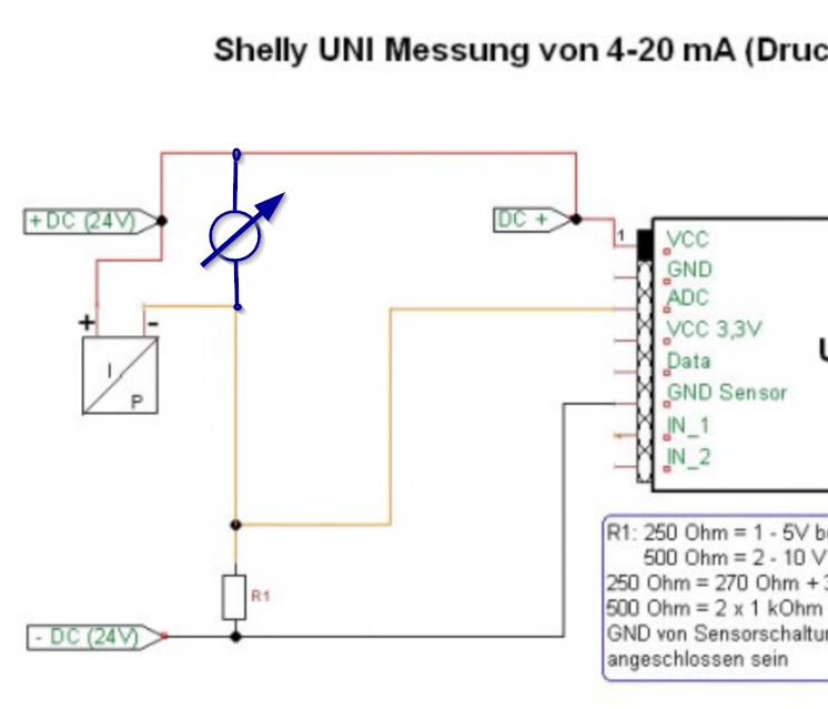

bzgl. Füllstandsüberwachung einer Regenwasserzisterne habe ich schon
einige Foreneinträge gelesen, leider war mein Problem nicht dabei.
Ich versuche mit der beiliegenden Schaltung die Füllstandshöhe meiner
Zisterne zu ermitteln und mit Hilfe einer Szene diese dann über ein
Magnetventil wieder zu füllen.
Grundsätzlich funktioniert das auch, aber: die Spannung des Sensors ist
ca. 14-16 Std. stabil dann sinkt die Spannung auf Null (1,5V), nach ca.
der gleichen Zeit steigt die Spannung wieder auf 10,4V, dann wieder
sinkt die Spannung.......
Ich habe alle Komponenten ausgetauscht, keine Änderung!
Hat jemand ein ähnliches Problem? Bestenfalls mit dem gleichen Fehler.
Ich möchte noch erwähnen, ich habe die Anregungen zum Bau des ganzen von
hier und habe das auch genauso nachgebaut.
Danke für alle sinnvollen Tipps

von Rainer W. (rawi)
Heinz H. schrieb:
> die Spannung des Sensors ist ca. 14-16 Std. stabil dann sinkt die
> Spannung auf Null (1,5V), nach ca. der gleichen Zeit steigt die Spannung
> wieder auf 10,4V, dann wieder sinkt die Spannung....
Wie ist die Typenbezeichnung von dem Sensor? Meinst du vielleicht einen
TL-136?
Meinst du die Versorgungsspannung des Sensors, d.h. bricht deine
Versorgung ein?
Der Sensors selbst ist ein Druck-Strom-Wandler, d.h. der liefert keine
Spannung, sondern einen Strom. Dieser Strom wird erst zu einer Spannung
umgewandelt, indem er durch die Bürde geschickt wird.
Wie groß hast du deinen R1 gewählt?

von Heinz H. (heinz_h)
der Sensor ist der TL-136 24 VDC 4-20 MA 0-1
dieser bekommt die Versorgungsspannung über den Shelly plus Uni, die
Spannung ist Stabil 12V (mehrfach nachgemessen).
Der Widerstand hat 400 Ohm.
Mit den angegebenen schwankenden Messspannungwerten hab ich mich auf den
angeschlossenen Shelly plus Uni bezogen, der zeigt im Diagramm
(Voltmeter) die max., die min. und die Durchschnittsspannung an und
genau diese schwankt in den ungefähren Zyklen.
von Achim M. (minifloat)
Heinz H. schrieb:
> der Sensor ist [...] 24 VDC
Heinz H. schrieb:
> die Spannung ist Stabil 12V
Und dazu der Schaltplan im Eröffnungspost zeigt deutlich eine 24Vdc
Versorgung.
Heinz H. schrieb:
> 400 Ohm
20mA × 400Ω = 8V
12V - 8V = 4V
Vielleicht bekommt der Sensor zeitweilig zu wenig Spannung für den Strom
den er stellen möchte.
Willy L. schrieb:
> Das wird nichts in einem geschlossenen Gehäuse.
Alles bis Schutzart IP5x geht ohne Probleme, hat aber mit einer
unzureichenden Spannungsversorgung nichts zu tun. Für eine Änderung von
1.5 auf 10.4V müsste sich der Luftdruck EXTREM ändern.
Zeigen!
Passiert das innerhalb von Minuten oder Stunden, passiert das
exponentiell, ändert sich die Temperatur des Sensors ...?
Heinz H. schrieb:
> die Spannung ist Stabil 12V (mehrfach nachgemessen).
Das ist die Summe aus Spannung am Sensor und dem Spannungsabfall über
R1. Mit einem kleineren Widerstand (z.B. 100 Ω) könnte es für den Sensor
besser aussehen.
Heinz H. schrieb:
> ... ich habe auf Grund eurer Beiträge zuerst die Spannungsversorgung
> länger durchgemessen (kein Spannungsabfall).
Es geht NICHT um die Spannung, die aus dem Shelly plus Uni raus kommt,
sondern um die Spannung über dem Sensor (s. Bild).
> Ich werde auch den anderen Tipp berücksichtigen und den 400 Widerstand
> mit einem 100 Ohmschen austauschen, da ist die Spreizung des angezeigten
> Stromes größer.
Nein, die Spannungswerte an einer Bürde von 100 Ω sind um einen Faktor 4
kleiner als an 400 Ω - das sagt zumindest das Ohmsche Gesetz. Es ging
bei dem Vorschlag nur darum, dem Sensor mehr Spannung zur Verfügung zu
stellen, um nicht-ausreichende-Spannung als Grund für das Verhalten
auszuschließen.
