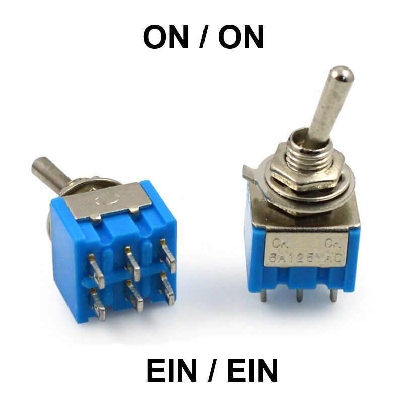

Noch einfacher ist es, komplett auf die ganze Elektronik zu verzichten
und einfach nur einen 2xUM Umschalter einzusetzen.
Damit werden dann wahlweise die beiden zuvor eingestellten
Positionspotis abwechselnd an die bereits vorhandene Servoelektronik
drangeschaltet.
Kann man sich das vorstellen, oder soll ich das aufmalen?

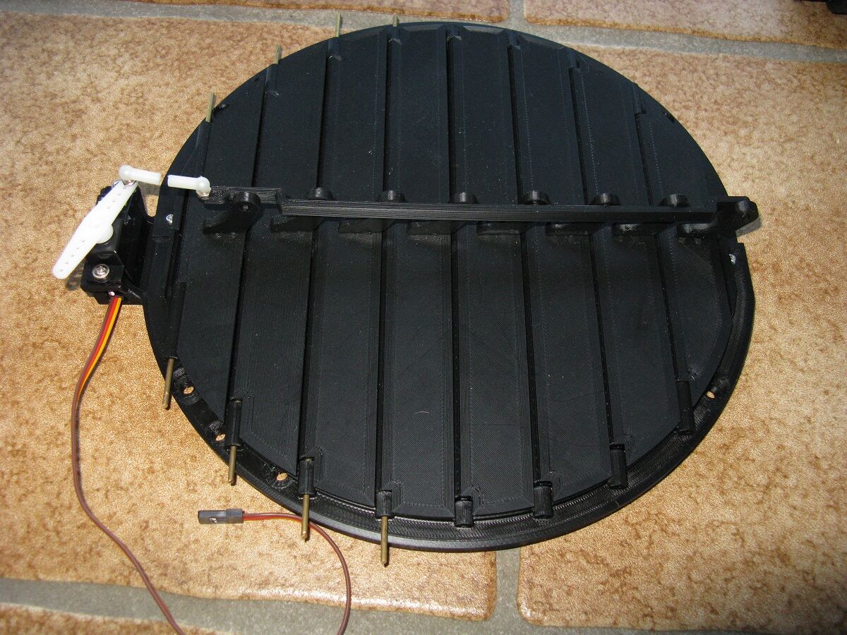

die Lamellen entstehen gerade auf dem 3D-Drucker (siehe angehängtes Bild
vom provisorischen Zusammenbau)  und sind bis auf ein paar kleiner
Anpassungen fertig. Batterie, Panel, Laderegler und Lüfter (200mm) sind
da, eingebaut und laufen derzeit über eine Astro-Zeitschaltuhr zusammen
mit einem Temperaturschalter. Servos sind auch da
