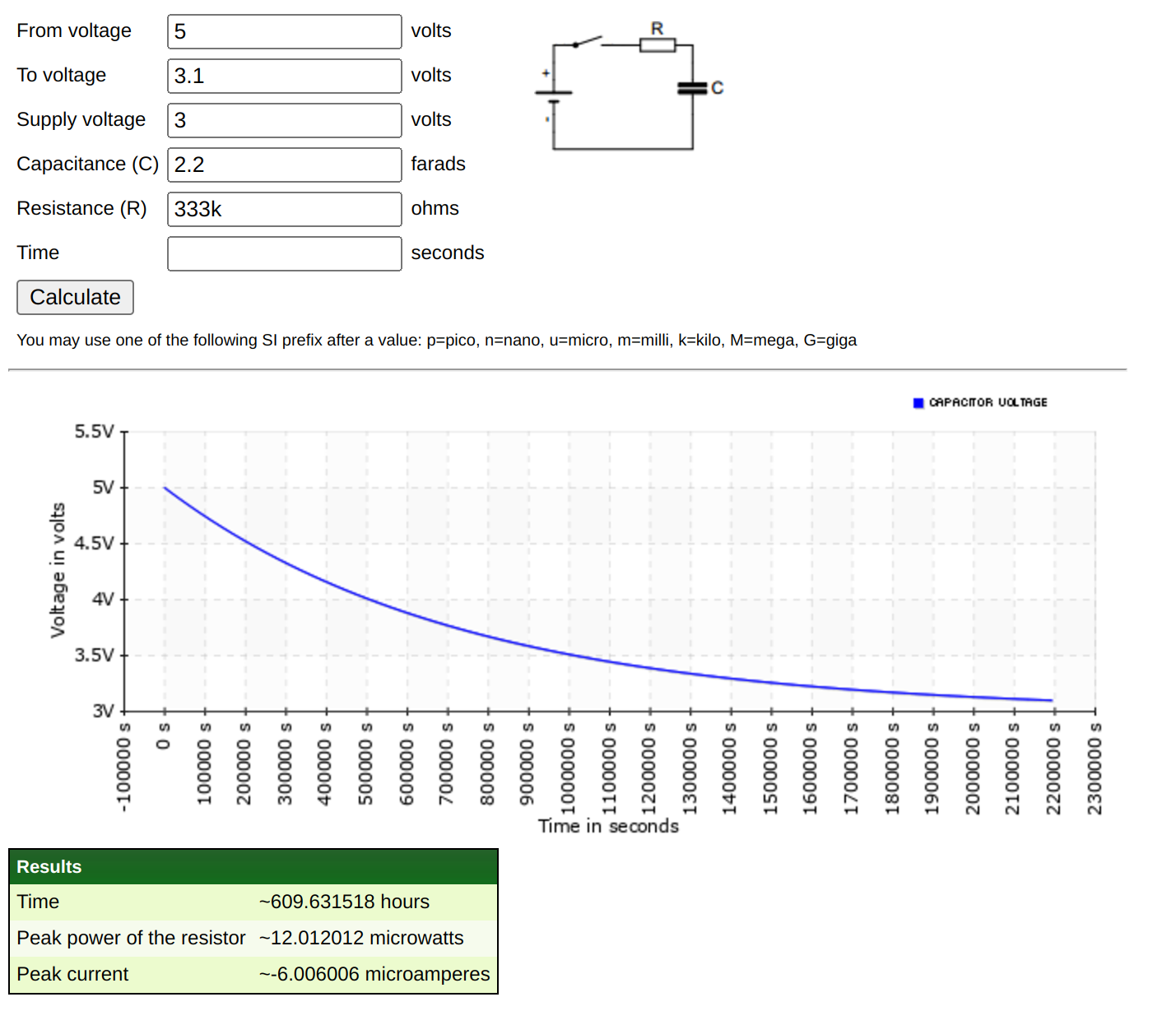

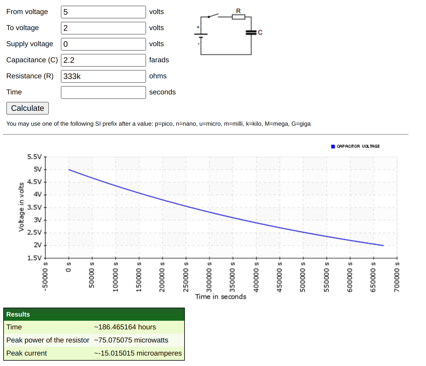

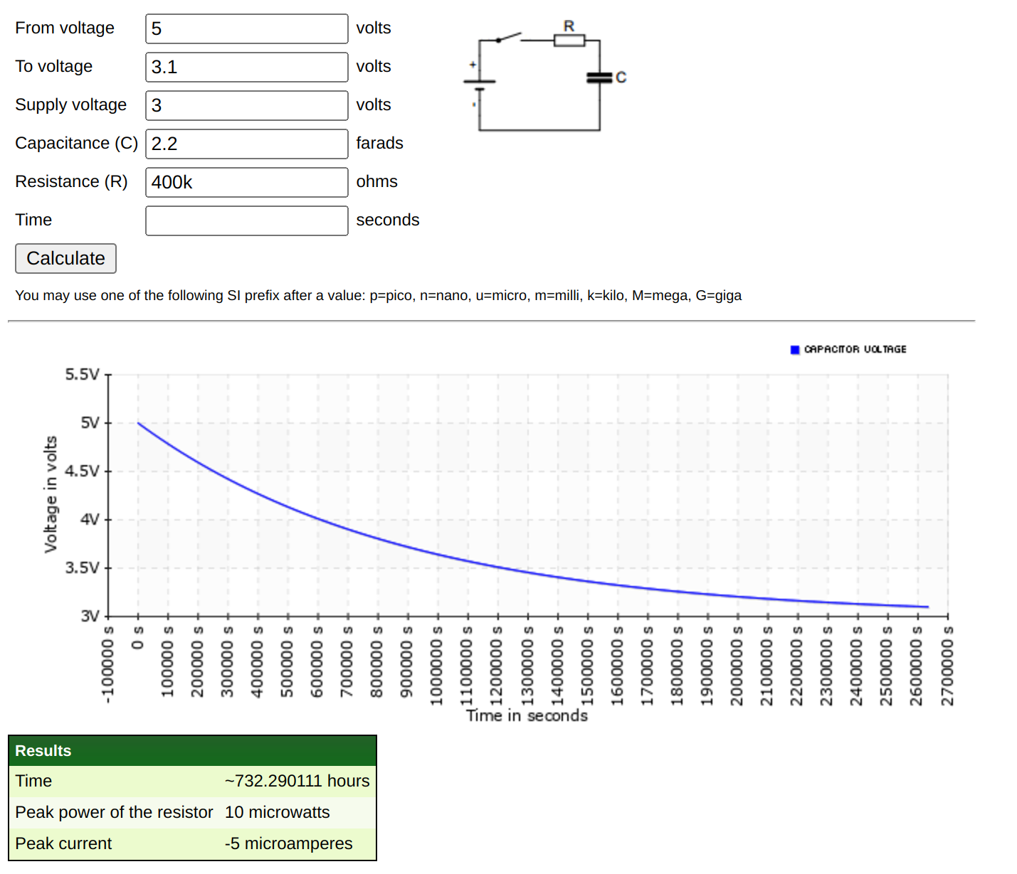

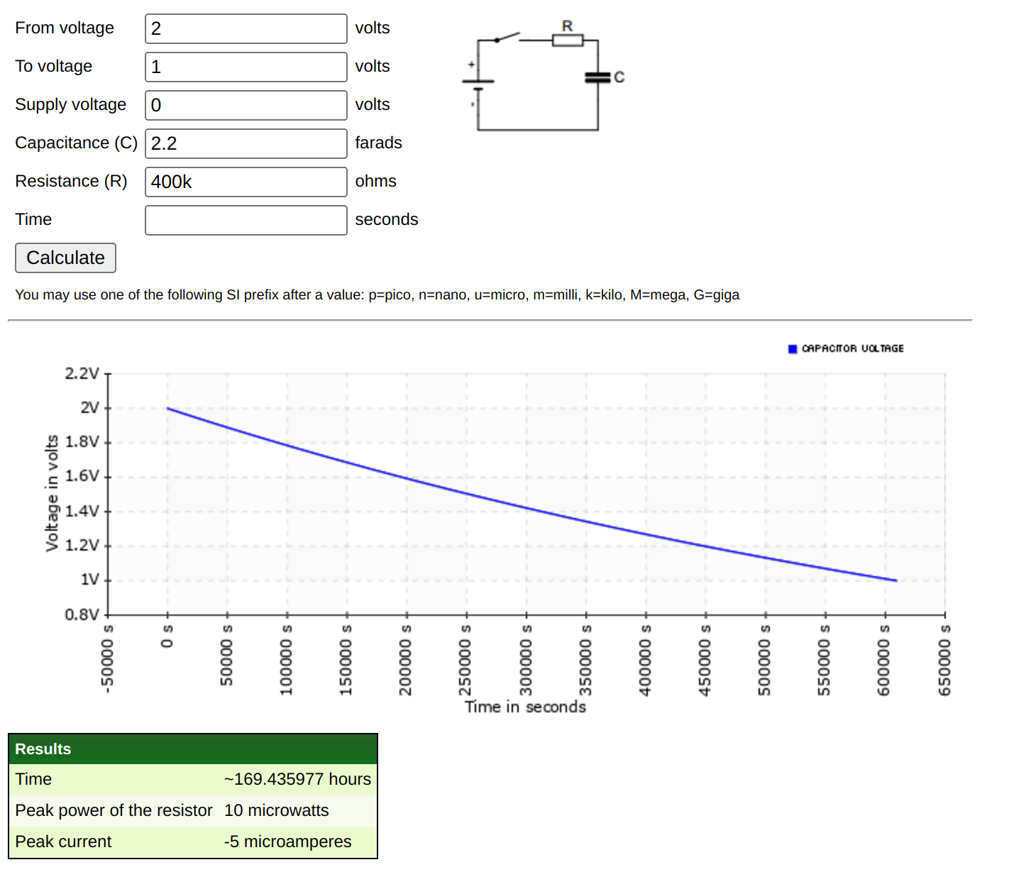

von Andreas B. (godsson)
Aus Interesse mal für 2.2F durchrechnen lassen mit einem Kalulator :
Von VDD 5V auf 2V bei 15µA, dann 2V bis (ich rate mal) 1V bei 5µA kommen
folgende Werte raus:
5V auf 2V = 186h
2V auf 1V = 170h
Das sind ca. 360h -> ~14Tage
Wenn man mehr aus Spass :) eine 3V Li Zelle mit reinhängt kommen bei VDD
5V auf 3.1V deutlich mehr Speicherzeit heraus:
5V auf 3.1V 610h -> ~24Tage (ohne Sparstufe)
