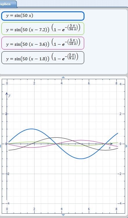

von Carypt C. (carypt)
Was mir erst letztlich aufgegangen ist, daß die Ladezeit des
Kondensators (die Zeitkonstante) der Kurve der Eingangsspannung nur
zeitverzögert folgen kann. Das führt aber auch dazu, daß der Kondensator
viel schwächer aufgeladen wird, weil die Spannung schon wieder weg ist,
bevor davon geladen werden konnte.
Die Spulen des Motor können auch unterschiedlich groß sein, haben auch
eine Zeitkonstante. Und die Anordnung (Winkel) zueinander, Sättigung,
Drehmoment. Viel zu hoch für mich.

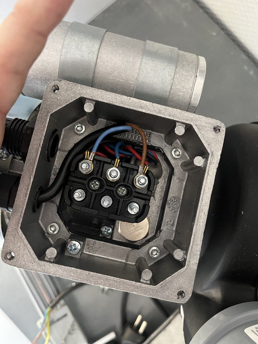

von Karl-alfred R. (karl-alfred_roemer)
Habe heute ein seltsames Anschlusspanel eines kleinen meines Wissens
nach nagelneuen Drehstrommotors in Steinmetzschaltung gesehen.
Darin befinden sich keine Brücken für Stern- oder Dreieckverschaltung.
Wir haben dann einfach mal L und N an U1 und V1 angeschlossen und
natürlich auch den Schutzleiter.
Der Motor lief auch sofort und auch in der richtigen Richtung aber für
120 Watt die der Motor haben sollte wurde er relativ schnell (sagen wir
in 15 bis 30 Minuten) handwarm und er brummte auch ein wenig.
Haben wir den Motor falsch angeschlossen oder könnte der Kondensator
vielleicht falsch bemessen sein? Habe mein Messgerät leider nicht dabei.
Was ist mit den fehlenden Brücken? Könnte es sein, dass die intern
verschaltet sind?
von Michael B. (laberkopp)
Das Motoren brummen und handwarm werden, auch im Leerlauf, finde ich
normal.
Da ein Kondensator fest installiert ist, wird es wohl ein
Kondensatormotor und kein Drehstrommotor sein.
Hm. Ich bin bisher davon ausgegangen, dass Kondensatormotoren andere
Anschlusspanels haben, aber wenn ich es mir so überlege, spricht
natürlich nichts dagegen, ein "normales" Anschlusspanel zu verwenden.
Was das Brummen und die Erwärmung betrifft, habe ich das bisher so nicht
gekannt.  Ich weiß nur, dass wir in den 90er Jahren mal eine
durchgebrannte Schuhmacher-Schleifmaschine hatten, die vorher deutlich
brummte.  Wir hatten danach vermutet, dass der Kondensator nach 20
Jahren einfach durch war. Messen konnten wir das damals leider nicht.
Mit Sicherheit ist es ein Kondensatormotor, wenn man eine Wicklung mit
Z1 und Z2 als Bezeichnung hat. Das wäre dann die Hilfswicklung.
