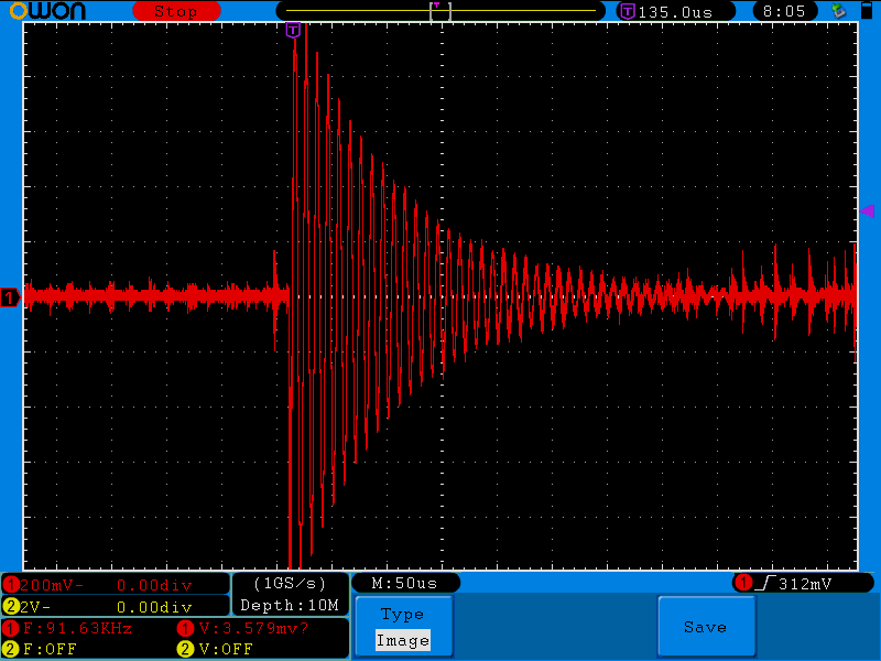

Hi, habe mir ein Hama QI-FC10 Qi-Wireless-Ladegerät gekauft. Damit habe ich einmal mein Smartphone (Samsung S20 5G) laden können und seitdem nicht mehr. Es blinkt abwechselnd rot und blau (was laut Anleitung das Vorhandensein der Stromversorgung signalisiert) und sonst passiert nichts. Man hört ein ganz leichtes regelmäßiges Klicken (vermutlich die Spule die gepulst wird?). Auf dem Smartphone ist das Qi-Laden natürlich aktiviert. Es wird das gleiche USB-Netzteil benutzt wie zuvor, ein anders geht auch nicht.
Hat jemand einen heißen Tipp außer reklamieren?

Gerade fällt mir ein dass ich ja wieder ein Oszilloskop zuhause habe... Ich habe einen simplen aufgewickelten Draht auf das Ladegerät gelegt und das Oszilloskop angeklemmt, Ergebnis ist angehängt. Die "Trägerfrequenz" ist genau 100kHz. Der Puls kommt synchron zum hörbaren "Ticken". Hmm, das spricht eigentlich dafür dass das Teil funktioniert...

Vielleicht funktioniert ja auch nur das Smartphone nicht mehr. Ohne sinnvollen Test (anderen Qi-Lader, anderes Qi-taugliches Smartphone) lässt sich nicht eingrenzen, wo das Problem tatsächlich liegt.
Auf dem Smartphone läuft ein Sack Software, und wenn da irgendwas beleidigt ist, kann es gut und gerne sein, daß es halt nicht mehr via Qi laden will. Man kann natürlich einen Reset durchführen, und es dann nochmal ausprobieren, aber ein simpler Kreuzvergleich geht schneller und unkomplizierter.
Hab es jetzt mit dem Smartphone eines Kollegen getestet, damit funktioniert es auch nicht. Damit ist wohl das Ladegerät defekt. Kurios nur dass das Oszilloskop trotzdem diesen Puls messen kann; hätte jetzt vermutet dass ein typischer failure mode ein schlichter Wackelkontakt an der Sendespule ist.
Ob das "Abklingen" des Pulses ein Hinweis sein könnte oder muss das so? Vielleicht ein Kondensator ab? Ich würde es gerne auseinandernehmen aber das ist natürlich blöd wegen der Reklamation/Garantie.

Am Anfang hat es sogar mit einer ziemlich dicken Hülle funktioniert, jetzt gar nicht mehr.
