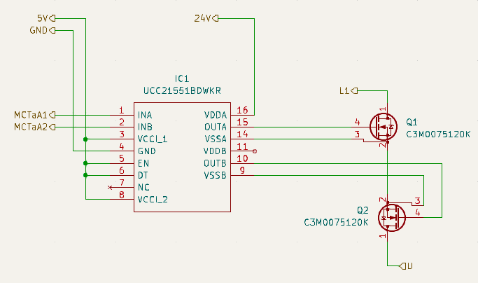

ich bin aktuell ein bisschen am basteln und würde mir gerne einen
Matrixumrichter bauen. Für diesen ist es ja notwendig bidirektionale
Schalter einzusetzen. Aufgrund einer geplanten Schaltfrequenz von bis zu
100kHz habe ich mich für SiC Mosfets entschieden. Um diese anzusteuern
würde ich gerne den UCC21551x Treiber von TI nutzen. Soweit alles klar!

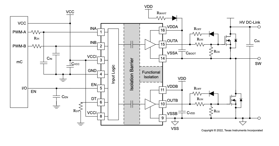

Nun hat sich mir bei der Verschaltung eine Frage gestellt: Wie auf der
beigefügten Grafik zu erkennen ist handelt es sich bei dem Treiber um
ein zweikanaliges Modell wobei ich gerne den Ausgang A für den oben und
Ausgang B für den unten dargestellten MOSFET nutzen würde. Der Anschluss
des oberen Transistors ist mir soweit bewusst und sollte richtig sein.
Korrigiert mich gerne falls nicht. Bei dem unteren der beiden
Transistoren tue ich mich gerade aber etwas schwer. Dessen Source ist ja
mit der Source des oberen Transistors verbunden und damit "falschrum"
eingebaut. Welche Spannung habe ich an den Pin VDDB (Pin 11) anzulegen
um meinen bidirektionalen Schalter zu realisieren? Ebenfalls die 24 V?
Vielen Dank schonmal für eure Hilfe im Voraus!

von David F. (david_f601)
Guten Tag,
ich konkretisiere nochmals meine Frage. Zum Bau eines bidirektionalen
Schalters würde ich gerne zwei SiC-Mosfets einsetzen. Diese möchte ich
über den UCC21551 von TI ansteuern. Zur Ansteuerung des Highside Mosfets
bestehen erstmal keine Fragen sondern dies würde ich gemäß der
Empfehlung des Datenblattes machen. Im Vergleich zu der dargestellten
Schaltung würde ich den unteren der beiden Transistoren gerne drehen um
damit wie gesagt die Funktionalität eines bidirektionalen Schalters zu
realisieren. Bezüglich der Ansteuerung des Lowside Transistors bin ich
mir mangels Erfahrung dennoch unsicher wie dies zu erfolgen hat.
VSSB stellt ja die GND-Referenz dar welche ich nach meinem Verständnis
auf das Source Potential des Lowside Transistors müsste. Mein Drain wird
mit dem Ausgang der Schaltung verbunden. Zur Aufsteuerung des
Transistors ist ja eine entsprechende Gate-Source-Spannung U_GS
notwendig. Wie ich diese allerdings mittels des ausgewählten Treibers
erzeugen kann bzw. welche zusätzlich Schaltung noch notwendig wird mir
leider nicht klar und wäre an dieser Stelle froh wenn mir weitergeholfen
wird.
Vielen Dank im Voraus für konstruktive Hilfe!

von Falk B. (falk)
Dann tu das.
> Diese möchte ich
Falsch. Im Bild sieht man eine Halbbrücke. Das ist kein bidirektionaler
Schalter!
> realisieren.
AHA! Und was fällt dabei auf?
Scheint so. Der Trick lautet. Verbinde die beiden Gates und die beiden
Sources. Beide MOSFETs werden von einem Treiber gleichzeitig
angesteuert, es gibt bestenfalls noch getrennte Gatewiderstände für die
MOSFETs. Das war's. Die beiden Drains sind dann die Anschlüsse deines
bidirektionalen Leistungsschalters. Dabei arbeitet ein MOSFET immer im
Normalbetrieb bezüglich der Polarität des Drainsstroms und der andere im
Inversbetrieb.
MOSFETs können sowas, Bipolartransistoren nicht.
Für den Treiber braucht es meistens einen passenden DC/DC Wandler, um
die Ausgangsseite zu versorgen.
