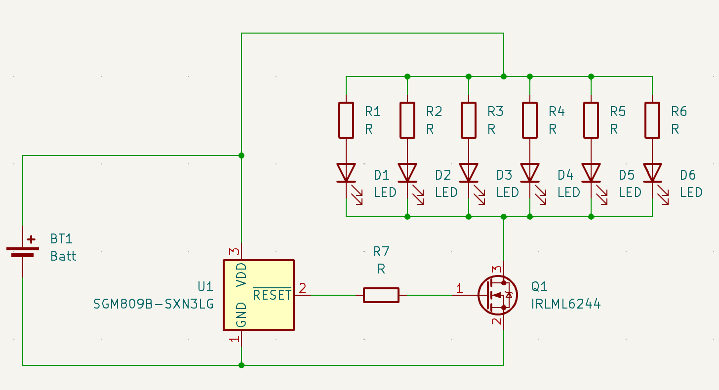

Hallo zusammen. Ich bin absoluter Laie, habe aber schon ein paar mal den
Lötkolben geschwungen… und sogar auch eingeschaltet :P Ich bräuchte mal
eure Hilfe, da ich den Wald vor lauter Bäumen bei den ganzen möglichen
Bauteilen nicht mehr sehe. Ich google mich gefühlt dämlicher als ich
vorher war.
Kurze Info zum Projekt:
Ich plane gerade eine kleine Tisch-Deko-Lampe für meine Frau, in der so
ca 5-6 warm-weiße LEDs (im Ring, nach unten strahlend) zum Einsatz
kommen sollen. Betonung liegt hier auf „Deko“. Die Lampe soll also nicht
den Raum erhellen, sondern nur einen kleinen Schein auf dem Tisch
darunter zaubern, damit man zB sein Handy oder Glas sehen kann :) Von
der Helligkeit also vergleichbar mit dem ganzen LED-Deko-Zeug aus dem
Ramsch-Laden nebenan :D
Das Ganze soll mit einem 18650 LiFePo4 Akku (an einem
Schutzschaltung-Board) betrieben werden, um dem ganzen AA-Batterie-Müll
entgegenzuwirken. Netzteil ist keine Option. Der Akku liefert ja die
meiste Zeit so 3 bis 3,25V. Für eine weiße LED mit Vorwiderstand wohl zu
wenig, wie ich herausgefunden habe.
Nun habe ich mir angelesen, dass es verschiedene Möglichkeiten gibt,
z.B. step-up converter, LED Treiber, joule thief usw usf. Was wäre
heutzutage die einfachste Variante das zu realisieren, in Bezug auf
Anzahl Bauteile und Aufwand? Kostengünstig darf es auch sein. Meine Frau
zahlt mir leider einen Stundensatz von 0,00 EUR, unverhandelbar :D
Ich bin hier im Forum z.B. auf den LT3465 gestoßen. Sieht so aus als
komme ich da mit 4 Zusatzbauteilen aus. Das sieht erstmal machbar aus.
Ich müsste mich mal etwas weiter ins Datenblatt einlesen. Der Ctrl Pin
ist mir zB noch nicht ganz klar.
Aber ich wollte hier vorher noch einmal nachfragen, was hier allgemein
der beste/einfachste Weg wäre.

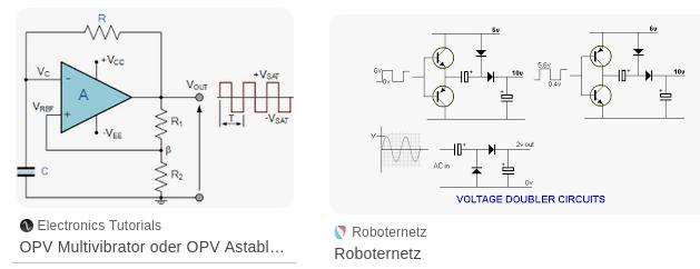

von Mi N. (msx)
Dieter D. schrieb:
> Einfach eine LED Kette warmweisd fuer 1,50 Euronen vom Tedi, Kik, 1Euro
> Shop, oder anderen Shop, dafuer nehmen.
> Im Batteriekasten dort die Kontakte anzapfen und Deinen Akku
> dranhaengen. Fertig.
Daß diese LED-Ketten auf 4,5 V ausgelegt sind, ist Dir wohl nicht
bekannt?
> darunter zaubern,
Du solltest schon sagen, welcher Strom durch die LEDs fließen soll. Sehr
einfach wäre ein schwingender Schmitttrigger mit gepuffertem Ausgang
(evtl. 74HC14) mit Spannungsverdoppler.

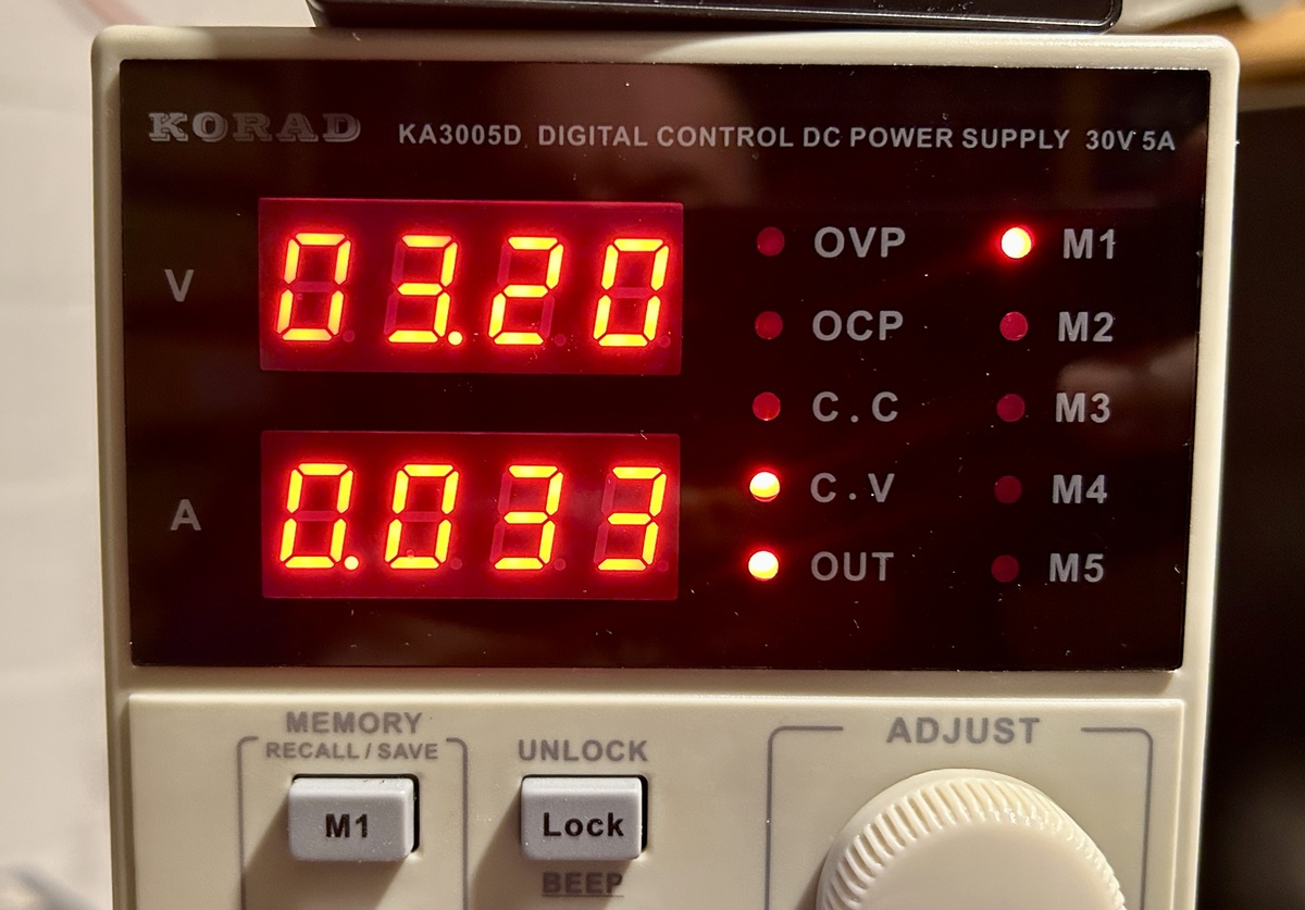

Gerade habe ich mal einen Test gemacht. 5mm weiße LEDs, Vorwiderstand
33R an 3,2V. Da fließen 10mA je LED, und die sind dann sehr hell. Für
Deinen Anwendungszweck vollkommen ausreichend.

Wenn allerdings die LED dann doch eine etwas höhere Spannung haben
sollte, dann ergänzt Du die Schaltung um einen kleinen Booster, wie zum
Beispiel im Bild. Über die Frequenz mit dem Kondensator am OP und dem
Elko vor den Dioden könntest Du die Helligkeit einstellen.

von Mi N. (msx)
> Beispiel im Bild.
Bei Deinem 'OPV-booster' wäre ich nicht sicher, ob die Ausgangsspannung
höher ist als die 3 V Versorgungsspannung. Daher hatte ich 74HC..
vorgeschlagen.

von Mark (monkor)
Ich habe es nun einfach mal ausprobiert, allerdings mit 3 NiMh Akkus mit
je 2450 mAh, weil ich die gerade da hatte (den LiFePo4 nicht).
Und das sieht eigentlich sehr gut aus. Wahrscheinlich bleibe ich sogar
bei den Akkus, da die mehr Kapazität haben als der 18650er LiFePo4 von
Eremit (2000 mAh).
Ich habe 6 meiner weißen LEDs parallel geschaltet und jeder LED einen 56
Ohm Vorwiderstand spendiert.
Sind die Akkus voll, dann messe ich 4,07 V, an den LEDs fallen 2,89 V ab
und der Gesamt-Strom liegt bei ca 73 mA.
Nach ca 20h messe ich 3,63 V und an den LEDs fallen 2,82 V ab. Der Strom
liegt dann bei 51 mA.
Beide Fälle sind noch sehr hell. Ich probiere noch die Vorwiderstände
etwas zu erhöhen. Vllt kann ich den Stromverbrauch noch weiter senken
ohne groß Licht einzubüßen. Aber soweit bin ich schonmal zufrieden.
Das Einzige, was mir nun fehlt, ist ein Tiefentladeschutz für die NiMh
Akkus. Ich habe da mal was zusammengebastelt, siehe Bild. Kann das so
funktionieren?
Die Idee ist, dass der Wächter-IC [1] unterhalb von 2,93 V den nRESET
Pin auf low zieht und somit den MOSFET [2] nicht durchschaltet. Liegt
die Spannung über 2,93 V soll der MOSFET die LEDs einschalten.
Der Wächter-IC kann laut Datenblatt nur 20 mA auf dem nRESET Pin ab,
weshalb ich noch den MOSFET eingebaut habe, statt die LEDs direkt
ranzuhängen.
Bei meinen Recherchen habe ich gelesen, dass es beim MOSFET einen hohen
Einschaltstrom geben kann und man deshalb einen
Strombegrenzungswiderstand vor das Gate schaltet. Deswegen habe ich den
R7 eingebaut. Ich dachte vllt an 2,2 kOhm.
Vllt mögt ihr einem Anfänger hier nochmal auf die Finger schauen, ob das
alles so Sinn macht und funktioniert :-)
[1] SGM809B-SXN3LG:
https://cdn-reichelt.de/documents/datenblatt/A200/SGM809B_2.pdf
[2] IRLML 6244 N-Kanal MOSFET:
https://cdn-reichelt.de/documents/datenblatt/A200/DS_IRLML6244-IR.pdf
von Jörg R. (solar77)
> Akkus mit je 2450 mAh, weil ich die gerade da hatte (den LiFePo4 nicht).
> Eremit (2000 mAh).
Ja, nur hat ein 2450mAh NiMh Akku tatsächlich vielleicht 2200mAh, evtl.
auch etwas mehr. Und den Wert haben 3 in Serie geschaltete Akkus auch.
Entscheidend ist der Energieinhalt in Wh. Und da ist ein LiFePo4 mit 2Ah
nicht so viel schlechter. Dafür hat er eine sehr flache
Entladekennlinie.
Ich würde wohl Lithium-Ionen-Akkus in der Bauform 18650 nehmen, anstatt
3 NiMh oder einem LiFePO4. Laden und schützen vor Tiefentladung würde
ich mit einem TP4056 Modul machen, mit integriertem Tiefentladeschutz.
Dann reicht ein einfaches USB-Steckernetzteil zum aufladen.
https://www.eremit.de/p/3-7v-1a-lipo-liion-ladegeraet
Akkus: (erfordern aber externe Schutzschaltung!)
https://www.eremit.de/p/18650-2600mah-hochleistungs-liion-loetfahne
LiFePO4 bzw. NiMh wären allerdings sicherer als LiIonen Akkus.
Das kann rechnerisch nicht stimmen. Wenn die Widerstände tatsächlich 56R
haben kommst Du auf ca. 126mA (21mA/LED) bzw. ca. 86mA (14,4mA/LED).
Ich habe ähnliche LEDs, hatte ich ja weiter oben schon geschrieben.
Meine haben bei 20mA ca. 2,93V Uf.
Ja, einfach etwas herumexperimentieren. 60-80mA LED-Licht ist schon sehr
hell.
von Mark (monkor)
Jörg R. schrieb:
> Und da ist ein LiFePo4 mit 2Ah nicht so viel schlechter.
"Nicht so viel schlechter" klingt aber erstmal auch nicht besser :-) Die
NiMh Akkus habe ich halt schon hier und kann ich nutzen.
Reste-Verwertung :P  LiFePo4 müsste ich erst kaufen.
Das ist mein Hauptgrund. Deswegen hab ich von Anfang mit einem LiFePo4
Ja, da habe ich mich auch schon gewundert. Vielleicht hängt es mit den
ganzen Kabelchen zusammen. Ich habe es auf einem Breadboard
zusammengesteckt. Ich habe extra alles noch ein paar mal umgesteckt, um
Kabel einzusparen, aber das hat das Ergebnis auch nicht groß verändert.
Als ich meine Krokoklemmen-Kabel getauscht habe, ist der Strom nochmal
um 3 mA gestiegen, aber noch weit entfernt von den errechneten Werten.
Vielleicht ändert es sich, wenn ich alles auf einer Platine
zusammenlöte.

von Mark (monkor)
Unabhängig davon ob ich LiIon, LiFePo4 oder NiMH verwende, würde mich
eure Meinung zu meinem Tiefentladeschutz, also dem IC und Mosfet, hier
interessieren:
Beitrag "Re: Weiße LEDs an LiFePo4 Akku"
Passt das? Habe ich grobe Fehler gemacht? Funktioniert das gar nicht? :D
von Mi N. (msx)
Bei ca. 40 mV Hysterese wird die Schaltung bei < 3 V mit wenigen Hertz
schwingen. Das kann/wird nervig sein.
Die Schutzschaltungen mit DW01 schalten dauerhaft ab, bis wieder eine
Ladung stattfindet.
https://de.aliexpress.com/item/1005006943524289.html?spm=a2g0o.order_list.order_list_main.81.10115c5fybL4yD&gatewayAdapt=glo2deu

von Sherlock 🕵🏽‍♂️ (Gast)
> eure Meinung zu meinem Tiefentladeschutz ... interessieren
Der ergibt sich doch von ganz alleine. Irgendwo zwischen 2,5 und 3 Volt
liegt die Schwelle, unterhalb der kein Strom durch die LEDs fließt.
