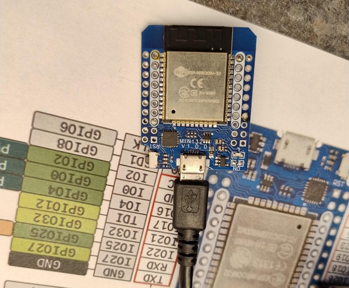

Hallo, ich leite sehr erfolgreich die serielle Schnittstelle auf Bluetooth um. Die Kommunikation klappt hervorragend. Leider zu gut. Ich bekomme das nicht gestoppt. Nach einem Reset läuft das Programm wieder an und verhindert z.b. die Neuprogrammierung. Es ist ein Esp32 wemos Mini D1 mit Arduino Bluetooth. Wie halte ich das an?

OP #7784704
Moin, wie MarioM schon sagte, scheint / ist(!) das doch zur Sache nebensächlich. Der Fehler liegt ja nicht im Program. das ist ein Beispielprogram aus ArduinoBLE.
Das Hochladen eines geänderten Programs funktioniert nicht. Grund: Die Serielle Schnittstelle wird ja zu Bluetooth umgeleitet. Und das funktioniert prima (Kommunikation mit dem Handy).
Der Chip ist ein Wemos D1 Mini32 mit funktionierender USB Schnittstelle. Das ist so verrückt, das man sogar die "Board Informationen abholen" kann (naja, genau genommen meldet sich nur der USB Chip). Unnötig zu sagen, dass natürlich kein einfacher "Reset" auf dem Board hilft.
Dann habe ich das ganze an einem anderen Rechner ausprobiert - funktioniert auch nicht... frust.
So war es gestern Abend, und ich habe mich frustriert aus Sofa zurückgezogen. In Ruhe gelassen hatte es mich aber nicht, daher die Anfrage im Forum etwas "aus der Hüfte geschossen". Für mich waren die Rahmenbedingungen klar und das Problem eindeutig.
Aus wundersamen Gründen funktioniert es heute Mittag wieder tadellos, etwas neues auf den Chip zu laden ..??? Jetzt bin ich erst recht etwas durcheinander.

Gast #7784706
Ich denke nicht, dass das der Grund ist. Denn beim Hochladen ist der Bootloader aktiv, nicht dein Sketch. Der Bootloader hat mit Bluetooth nichts am Hut.
Da wird auch nichts "umgeleitet" sondern einfach vom USB-UART Port zur Bluetooth Schnittstelle weiter geleitet (und zurück).
