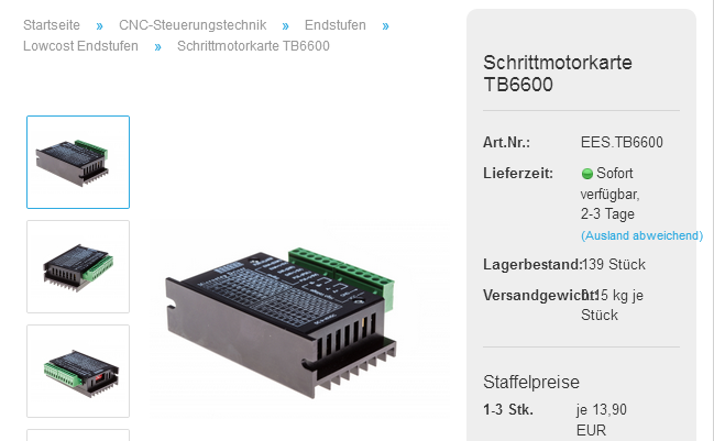

von Thomas S. (Firma: Chipwerkstatt) (tom_63)
Wastl schrieb:
> Was ist ein "Stepper NEMA 23"?
> Was ist ein "TB6600"?
> Was ist ein "A4989"?
> Was ist ein "TB6600"? :Siehe Screenshoot - etwas bequem für Google?
Was ist ein "Stepper NEMA 23"? - der Schrittmotor - kennt ja wohl jedes
Kind.

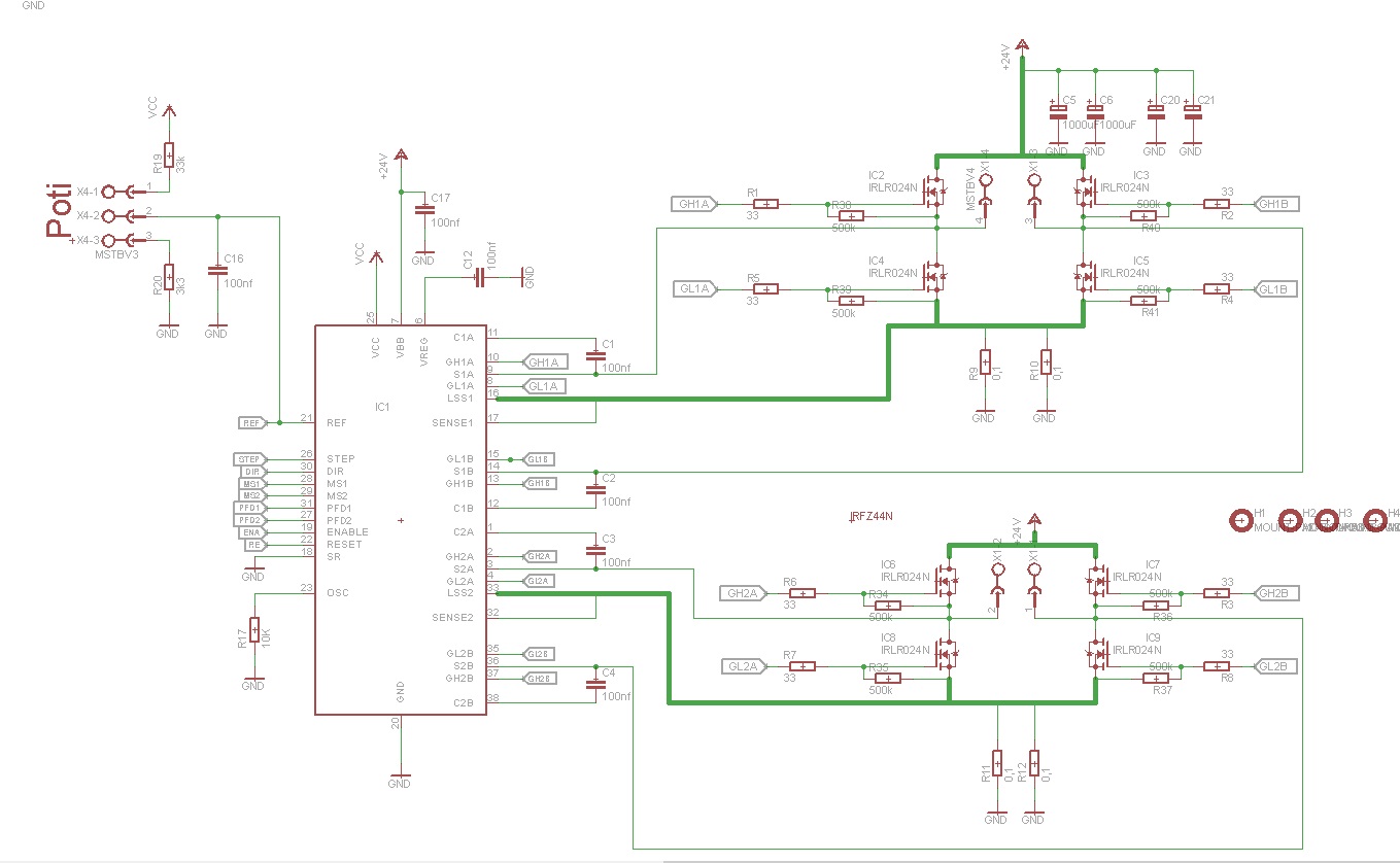

Hallo Andreas, den Strom kann ich an VREF von 0,9 bis max 1,9 Volt gut
einstellen. Shunt ist 0.05 Ohm, der OSC hat einen 10k gegen Masse.
Ich zeige dir mal hier meine Schaltung.
Die 500k Widerstände an den Mosfett habe ich nicht bestückt.
ich habe sie mal mit reingenommen, fals sie doch gebraucht werden.
denn viele Schaltungen die man im Internet sieht haben diese drin.
mfg Schuby

von Andreas B. (bitverdreher)
Also den Schaltplanvergleich der beiden Stepper ICs mache ich jetzt
nicht.
Aber unabhängig davon sollest Du die Widerstände an den Gates bestücken
und zwar nicht mit 500k sondern eher mit 4k7. Damit wird das Gate
schneller ausgeräumt und in Folge wird der MosFet nicht so heiß. Jeder
Zwischenzustand zwischen leiten und nichtleiten bedeutet Verlustleistung
am MosFet.

Wie kommst du darauf? Der Treiber dürfte über die 33-Ω-Widerstände die
Gates deutlich schneller ausräumen, als es ein 4,7-kΩ-Widerstand
zwischen Gate und Source könnte. Das sind doch Push-Pull-Treiberstufen.
"Gate Drive
The A4989 is designed to drive external power N-channel
MOSFETs. It supplies the transient currents necessary to quickly
charge and discharge the external FET gate capacitance in order
to reduce dissipation in the external FET during switching."
Man kann wohl mit ROSC die Grundfrequenz des internen Oszillators
ändern. Die Frage wäre natürlich trotzdem, was hier eigentlich pfeift,
denn so, wie ich das Datenblatt auf die Schnelle verstehe, sollte die
PWM-Frequenz ja wohl deutlich höher als hörbar sein.

von Thorsten O. (Firma: mechapro GmbH) (ostermann) Benutzerseite
Hallo Max,
Die Beschaltung von PFD1 und PFD2 ist nicht eingezeichnet. Oder hängt da
nichts dran? Was sollen die dicken grünen Leitungen darstellen? Der
Stromfluss geht über die Sense-Widerstände nach Masse, nicht über den
Treiber-Chip.
Mit freundlichen Grüßen
Thorsten Ostermann
