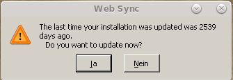

> Allerdings ist LTspice die einzige Windows Applikation, die sich schon
> seit Ewigkeiten auf meinem Rechner befindet. Muss wohl gut sein! ;-)
Ja, das Problem kenne ich. Wir koennen ja mal die "uptime" vergleichen.
:-D
