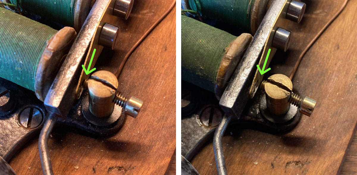

Bei meiner Hausklingel (mechanisch/magnetisch) verkokeln schnell die beiden Messingteile. Dort entstehen bei Funktion kleine Blitze, und bald funktioniert die Klingel erst, wenn dort herumfingert und die Kontaktflächen putzt. Der Strom ist 12 Volt Gleichstrom, und das soll auch nicht mehr werden, also, dass der Strom durch höher Spannung trotz Schmutz überspringt. Würden andere Metalle (Verchromen, oder vergolden) daran was ändern? Polfett? Neu gekaufte Klingeln funktionieren jahrelang, aber meine restaurierte klingelt erratisch oder nur nach Putzen …
Freilaufdiode (wenn es wirklich DC ist) oder Kondensator über die Kontakte
Die Blitze dort sind normal und normalerweise hält das Material das aus.
Fur mich sieht Schraube und Blech nach Massing aus, finde ich untypisch, ich hätte vernickeltes Material erwartet, hast du die Teile gestrippt ?
Dein senkrechter Gewindepfosten für die Schraube sieht gebrochen aus.
Die vermutlich haltbarste Reparatur besteht wohl daraus, auf die Schraubenspitze und das gegenüberliegende Blech die Kontakte aus einem Relais aufzubringen, also aus einem Relais ausbauen und dort in kleine Löcher einnieten oder auflöten.
Das ist Absicht, damit die Schraube schwergängig ist.
Was war vor deiner Restauration drin? War die Federkonstante des Kontaktstreifens gleich oder hast du die auch verändert?
AgSnO2 wäre hier das Kontaktmaterial meiner Wahl.

Sieht so aus, als wäre in der Messingfeder ein Loch, da hat wohl früher ein Kontaktniet gesessen. Und auch die Stellschraube sollte am Ende einen Kontaktstift gehabt haben.
Messingfeder
Wenn statt Zink dann wenigstens Beryllium in der Legierung wäre:
Mit der oben gezeigten dicken "Feder" kann der Kontakt gar nicht so richtig in Richtung der Schraube "einfedern" und kommt auch nicht richtig ins Schwingen. Wenn man sich das mal bei einer üblichen Klingel anschaut, dann sieht man, dass diese "Kontaktfeder" wesentlich flexibler ist:
Im Video dort sieht man dann diese Kontaktfeder auch deutlich schwingen:
- https://www.youtube.com/watch?v=rjnW26Ak8G0 Was auffällt: die Kontaktgabe ist phasenverschoben zur Ankerschwingung.
aber eigentlich müsste das Wechselspiel durchau auch OHNE Kontaktfeder funktionieren, oder? und: je flexibler, desto verwaschener das Wechselspiel. oder lieg ich da falsch?
das scheinbare Loch kommt von den Funken, die dort Messsing abtragen.
das dachte ich auch. bei 12V läutet es gut, bei 9V so lala, und bei 6 oder 4,5 springt sie kaum mehr an. ich brauch auch keine Vorwiederstände, weil ich lieber die Eingangsspannung gleich mit der entsprechenden Anzahl Batterienb wählen möchte
Eigentlich schon, aber eben ganz schlecht, denn gleich nachdem dann der Anker um nur ein paar µm vom Kontakt weg ist, wird der Strom unterbrochen und die Anziehungskraft ist futsch.
Probiers aus. Das mussten die Erfinder der Glocke auch tun. Ich würde den Kontakt auf jeden Fall gut "einfedern" lassen, damit der Anker beim Öffnen des Kontakts schon gut "in Schwung" in Richtung Glocke ist.

Was mir noch auffällt ist, daß Deine Kontaktfläche sehr groß ist. Ich meine mich zu erinnern, das die Kontaktschrauben früher vorn deutlich dünner waren oder gar spitz zuliefen. Das Kontaktfederblech war definitiv auch nicht aus Messing, weil Messing viel zu schnell weg brennt. Ich würde sagen das es irgend ein Federstahl war. Dieser Kontakt muß auch federnt sein um eine Hysterese zu erhalten (der Schaltkontakt hinkt dem Anker etwas hinterhert, hier https://de.wikipedia.org/wiki/Wagnerscher_Hammer ist es erklärt). DEin KOntaktmaterial erscheint mir recht steif.
Nö das ist so gewollt. Da gibt es normalerweise eine kleine Gewindebohrung senkrecht zur Kontaktschraube, wo mittels einer Schraube die Kontaktschraube geklemmt werden konnte, damit sie sich nicht verstellt. Es gab auch welche wo auf der Kontaktschraube noch eine Kontermutter war.

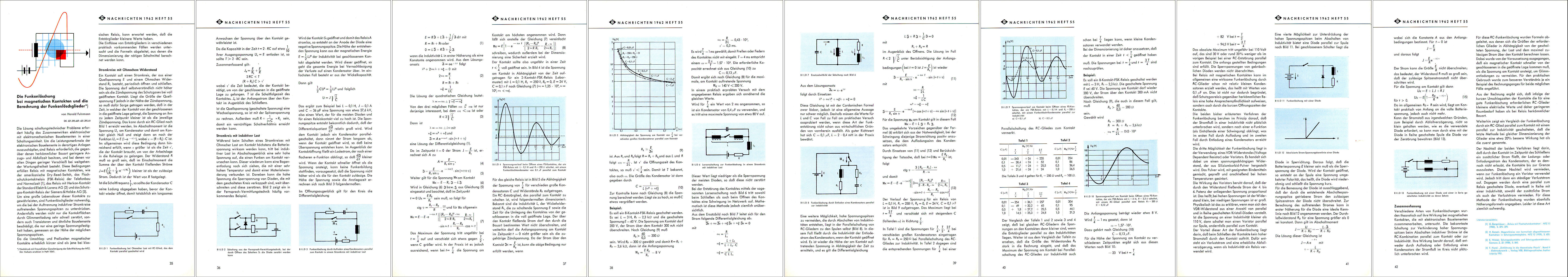

https://de.wikipedia.org/wiki/Schutzbeschaltung https://www.schuetze24.com/wissen/rc-glied-fuer-schuetze

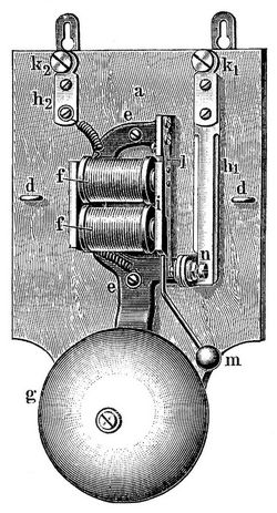

In Meyers Konversationslexikon von 1905 ist diese Konstruktion als "Rasselklingel" beschrieben. Leider ist im Holzschnitt nicht zu erkennen, ob das noch seidenumsponnener Draht ist. Dafür sind die Kontakte ganz gewaltige Knöpfe.
http://www.zeno.org/Meyers-1905/B/L%C3%A4utwerke
In jeder modernen Skizze die die Suche nach "Türklingel Elektromagnet" ausspuckt ist dafür eine lange Blattfeder eingezeichnet. Keine Messingbramme wie im Foto des TE. :)
Harald W. schrieb im Beitrag #7784743: Auf Teakholz aus den Kolonien. Oder Eiche aus den Wäldern um die Deutschordensburg, als das noch alles ein Reich war. :)
diese Holzschnitt-Illu ist ja sehrsehr ähnlich wie meine Klingel. inklusive diese gezwirbelten Enden, die ich aber entfernen musste, weil das Kupfer echt brüchig war. so alt hätt ich sie gar nicht geschätzt, aber so dürfte sie wirklich bald nach der zunehmenden Elektrifizierung der Haushalte gebaut worden sein. natürlich keinerlei Hersteller-Zeichnung, ausser am Gusseisen-Zentralausbau. da gibt’s eine Fahrgestell-Nummer ;)
ja, ich hab sie ›modifiziert‹, bzw versucht ihre Funktion wieder herzustellen. denn an dem Ding ist einiges – und sehr inkompetent – herumgebastelt worden, bis ich es bekommen habe. die Feder bestand aus zwei sehr dünnen, grob beschnittenen Blechen, die keine halbwegs exakte Bewegung des Hammers ergaben. ich werd auf euer Anraten, den Kontaktteil der Feder wieder durch so ein Blech ersetzen, um das Trennen zu soften. ob dadurch weniger Funken entstehen, hoffe ich hald.
so: case closed hab die Messing-Bramme weg, durch die alte Stahlfeder ersetzt, und betreib die Klingel mit lässigen 4,5V, was einen schönen, gemütlichen Kaiser-Franz-Joseph-Klingelton macht. genau wie mir vorgeschwoben ist. keine Funken-Erosion mehr, alles gut.
