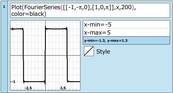

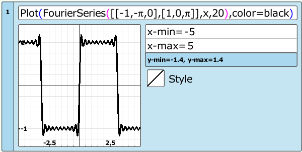

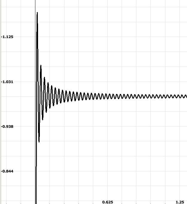

Michael B. schrieb:
> Es gibt nur ein Gemisch aus Sinuswellen, Grundwelle, 3 x so hohe
> Frequenz, 5 x so hohe Frequenz usw. um 200Hz als annäherndes Rechteck
> auffassen zu können müsste man also zumindest 1000Hz mitmessen.
So gibt es das nur in deinem (laber)kopp. In unserer Welt/Natur
entscheidet sich alles von einem Moment zum nächsten. Selbst ein
Elektron, das um einen Atomkern kreist, entscheidet jedesmal neu, wo es
langgeht. Dass es letztendlich wieder dort ankommt, wo es schon einmal
war, ist ihm ganz egal.
Der Natur sind Frequenzen unbekannt und es gibt weder Frequenzsynthese
noch -analyse. Ein Rechteck bleibt ein Rechteck und ist nicht irgendwie
aus Kurvenformen zusammengesetzt. Benutze zum Verständnis der
Naturgesetze die Differential- und Integralrechnung und vergiss für
einen Moment die fiktive Transformation vom Zeit- in den
Frequenzbereich. Die Natur transformiert auch nichts.
Hahaha, selten so gelacht, das reicht für morgen noch...

Richtig!
Ein Syntheseversuch scheitert klaeglich.
Egal wie viele Oberwellen man einbezieht.
Der "Ueberschwinger" bleibt (immer). :)
Ein Rechteck ist nur durch ein Rechteck zu ersetzen.

von Motopick (motopick)
Gunnar F. schrieb:
> ... Die Fourier-Analyse ist eine bewiesene (auf
> Axiomen gültige) Äquivalenzumformung. Der Frequenzbereich (mit Phasen)
> ist nur eine mathematisch andere Darstellungsform der Realität. Daher
> IST die Rechteckpulsfolge eben doch eine Addition von Sinusschwingungen.
Dann zeig mal.
Du hast meinen Beitrag wohl nicht gelesen. Der zeigt, dass durch
eine blosse Addition von Sinusschwingungen ein Rechteck eben nicht
approximiert werden kann.
Suchbegriff: "Gibbsches Phaenomen".
von Teo D. (teoderix)
Willkommen in der Realität. :)
von Gunnar F. (gufi36)
Motopick schrieb:
> Richtig!
Naja, das wird jetzt arg akademisch! In der Realität gibt es aber auch
keinen Rechteck. Eben genau deswegen, weil es unendliche Leistung
bräuchte, eine Spannung im realen Stromkreis unstetig ändern zu lassen.
Mein Statement bezog sich:
Es gibt eine Realität und menschliche Versuche zu deren Beschreibung.
Solange wir uns auf die Regeln der Mathematik einigen können, dann sind
Frequenz- und Zeitbereich einfach nur zwei verschiedene
Darstellungsarten derselben Sache. Mal ist die eine, mal die andere
praktischer damit zu arbeiten.
Und Deine akademische Vorgehensweise, ich lasse den Rechner zwei
Beispiele durchrechnen und habe damit bewiesen dass es nicht geht...
Naja!
Gibbs hat beschrieben, dass eine abgebrochene Reihe nicht beliebig
approximiert. Das heißt nicht, dass die Fourier-Zerlegung einfach falsch
ist. Naja, halt meine Meinung. Aber ich muß gestehen, daß ich schon arg
lange aus den Tiefen der Mathematik raus bin. Wenn ich jemals richtig
drin war....
An unserer Uni gab es den Spruch: "Physiker sind Elektrotechniker, die
rechnen können!" Und ich bin eben nur ein (alter) E-Techniker.
> Naja!
Naja was. :) Mein Vorgehen war nicht akademisch. Es zeigt an zwei
Beispielen, dass die Approximation eines Rechtecks unabhaengig von
der Ordnung der Approximation versagt.
> ist.
Fuer bandbegrenzte Signale ist sie ja anwendbar.
Ein ideales Rechteck ist nur nicht bandbegrenzt.
Vorstellbar waere das Auftreten von idealen Rechteckschwingungen
im Quantenbereich, und moeglicherweise auch in makroskopischen
Manifestationen solcher Quanteneffekte.
