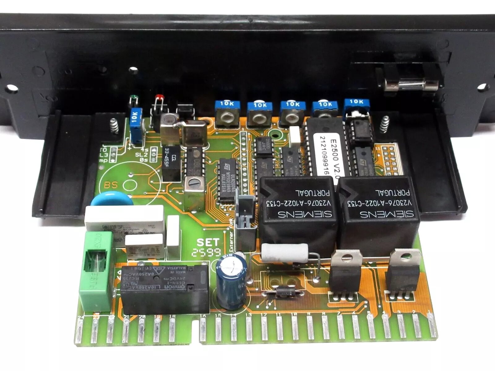

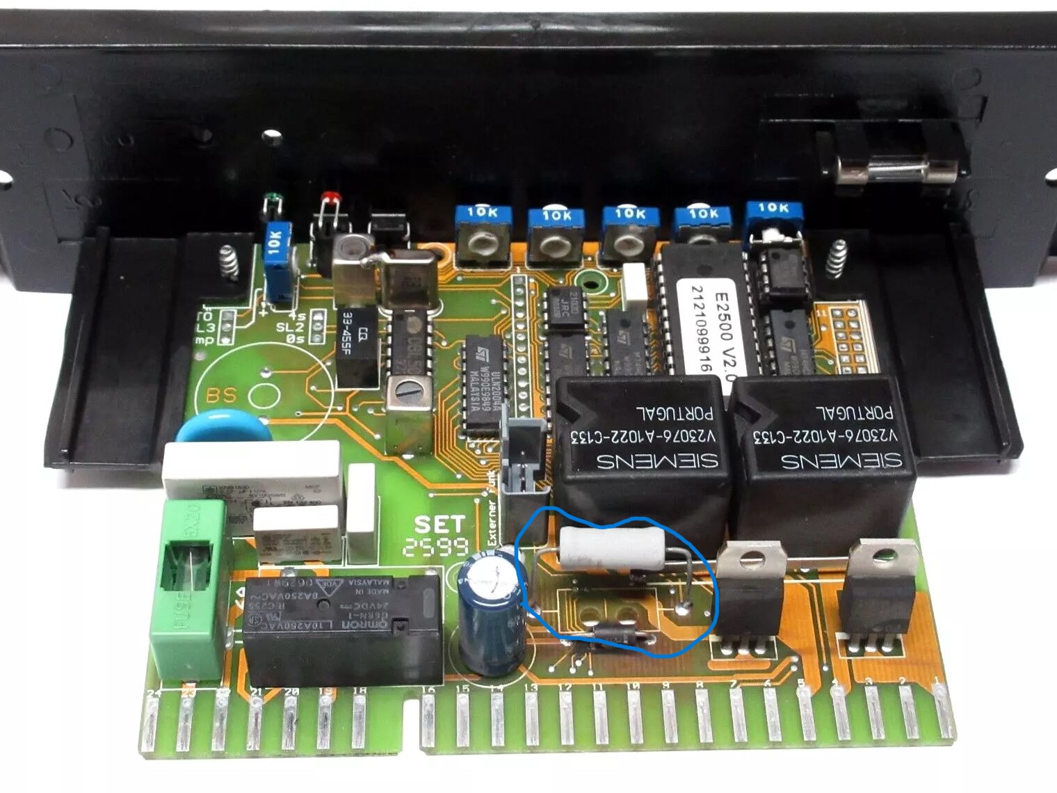

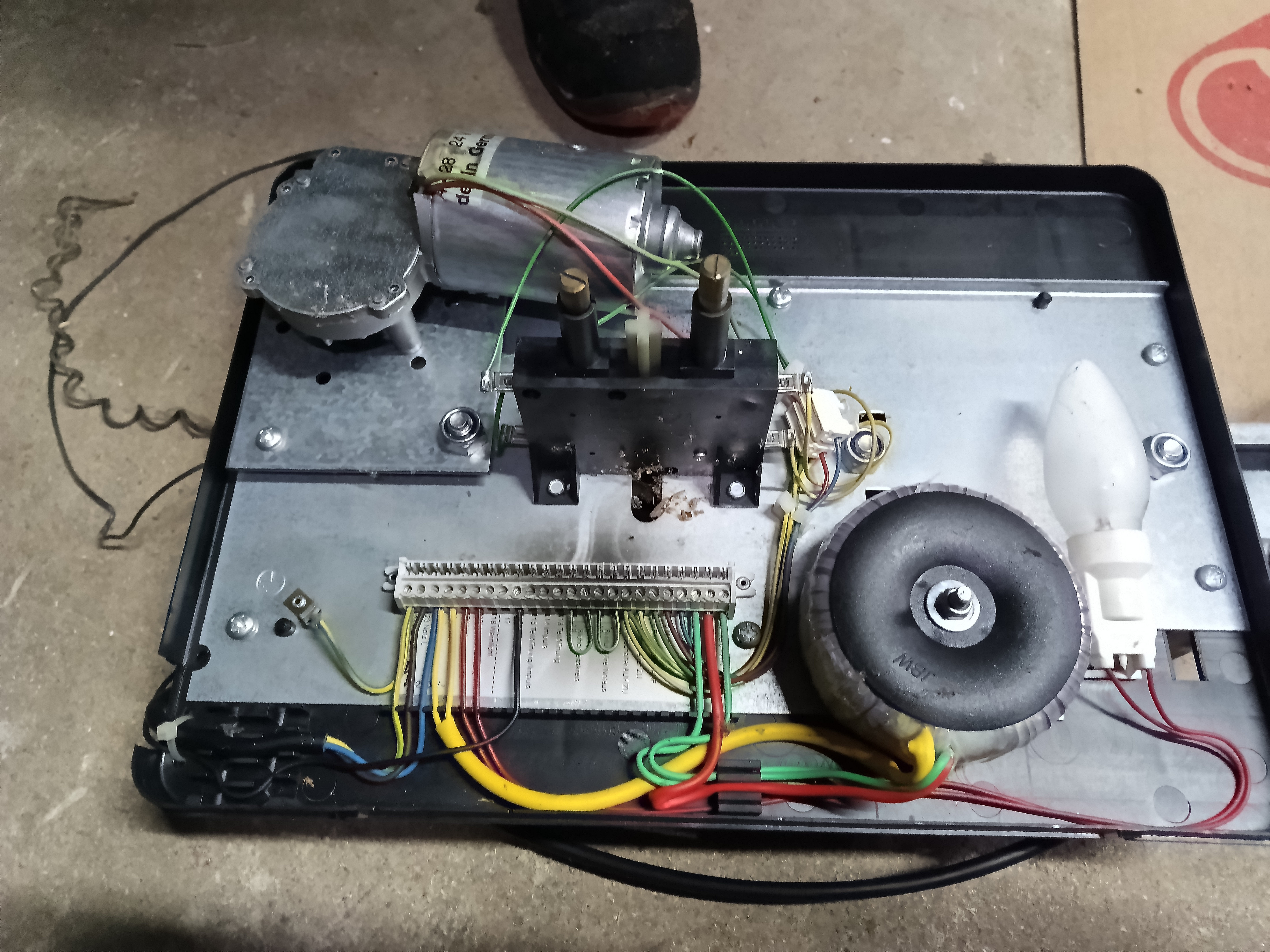

Habe hier eine Garagentor Steuerung von Normstahl Mod.Elektronik 2500 Darauf sind einige Elkos taub... Die Diode unter dem "weissen"Lastwiderstand und derselbe scheint ziemlich warm geworden sein. Laut Komponententester sollte sie aber noch in Ordnung sein.. Der Widerstand zeigt mir einen Wert von 220 Ohm an.Hat jemand zufällig Unterlagen oder ein ähnliches Problem
Oskar K. schrieb: > oder ein ähnliches Problem Welches Problem denn? Darüber schreibst du ja nix. Und Lastwiderstände dürfen warm werden, das ist ihr Job.
Matthias S. schrieb: > Und Lastwiderstände dürfen warm werden, das ist ihr Job. Laut Datenblatt oftmals 350° o.ä.
Oskar K. schrieb: > Darauf sind einige Elkos taub... Nur ein einziger zu sehen. > Die Diode unter dem "weissen"Lastwiderstand und derselbe scheint > ziemlich warm geworden sein. > Laut Komponententester sollte sie aber noch in Ordnung sein.. Kein Grund die zu ersetzen. Wie stehts denn um die Versorgungsspannungen?
Oskar K. schrieb: > Laut Komponententester sollte sie aber noch in Ordnung sein Da gibts kein "sollte", einseitig auslöten, dann nochmal messen. Die Platine wurde von der heissen Diode bereits ordentlich gebacken. Diode genau prüfen, während der Prüfung mal mit dem heissen Lötkolben antippen. Wahrscheinlich zerfällt die aber schon beim Entlöten. Beschriftung vorher sichern, überlegen, was bei einem Schluss der Diode defekt wird.
Wegstaben V. schrieb: > Oskar K. schrieb: >> oder ein ähnliches Problem > > was ist denn das Problem? Ich möchte wissen ob der gemessene Wert des Widerstands (ca.220 Ohm) so stimmt.
Oskar K. schrieb: > Ich möchte wissen ob der gemessene Wert des Widerstands (ca.220 Ohm) > so stimmt. Wenn dir das der Widerstand so anzeigt Oskar K. schrieb: > Der Widerstand zeigt mir einen Wert von 220 Ohm an Dann wird das wohl stimmen.
Thorsten S. schrieb: > Der Widerstand zeigt mir einen Wert von 220 Ohm an > > Dann wird das wohl stimmen. Sehr gut beobachtet...es soll aber schon vorgekommen sein dass ein Widerstand seinen Wert verändert hat...
Oskar K. schrieb: > es soll aber schon vorgekommen sein dass ein > Widerstand seinen Wert verändert hat... Das macht so ein Drahtwiderstand aber ziemlich unstetig, bei Überlastung hat er dann plötzlich einen ziemlich hohen Widerstand...
Oskar K. schrieb: > Ich möchte wissen ob der gemessene Wert des Widerstands (ca.220 Ohm) > so stimmt. Was ist denn auf dem Widerstand aufgedruckt?
Oskar K. schrieb: > Sehr gut beobachtet...es soll aber schon vorgekommen sein dass ein > Widerstand seinen Wert verändert hat... Was hier angedeutet wird: Schau nach, welchen Wert der Widerstand dir über die Kodierung "zeigt" und vergleiche das mit dem was du "misst".
Wegstaben V. schrieb: > Oskar K. schrieb: >> oder ein ähnliches Problem > > was ist denn das Problem? Unklare Formulierungen wo man nicht genau weiß, worum es. Oder daß man mitten im Satz. Mein Tip: Die Garagentorsteuerung steuert das Garagentor nicht mehr. Und da man heutzutage nicht mehr zu systematischer Analyse neigt, sondern zu 5-Sekunden-Gedankenexplosionen tendiert. Und da der Widerstand falsch aussieht, muß er die Ursache sein. Wenn früher im Dorf ein Kind starb, hat man schließlich auch die erste rothaarige Frau auf der Straße als Hexe verbrannt, weil sie schuld war. Übrigens hübsch gemacht, daß es eine Halterung mit einer Ersatzsicherung gibt. Daran könnte man auch ohne den dicken Datumsdruck auf der Platine erkennen, daß das Gerät vor 2000 hergestellt wurde (wobei, könnte auch mit "Set 2599" eine Typenbezeichnung sein.)
Tim S. schrieb: > Evtl das 10k Potentiometer ganz rechts? au ja, gut gesehen! Das sieht nicht schick aus, und wird auch keinen Schleiferkontakt mehr haben.
Wegstaben V. schrieb: > Tim S. schrieb: >> Evtl das 10k Potentiometer ganz rechts? > > au ja, gut gesehen! > > Das sieht nicht schick aus, und wird auch keinen Schleiferkontakt mehr > haben. Offenbar werden die alle so hergestellt, weil das gleiche Foto mit zerbröseltem Poti gibts auch in der Bucht. https://www.ebay.de/itm/296664230074 Das riecht doch sehr nach Trollinger, oder zumindest saudumm, ein fremdes Foto zu nehmen und so zu tun als wäre es das eigene Gerät. Besonders wenn der Händler ein kaputtes Exemplar eingestellt hat. Und die Leute hier ver(sch)wenden dann Zeit darauf, den Fehler auf der Platine zu suchen. :/ Schaltungstechnisch irgendwie interessant, Trimmpotis wie in den 70ern und dann offenbar einen Mikrocontroller der daraus Zeiten macht. Entweder hat der eine Unmenge Analogeingänge oder eins der ICs ist ein Analogumschalter.

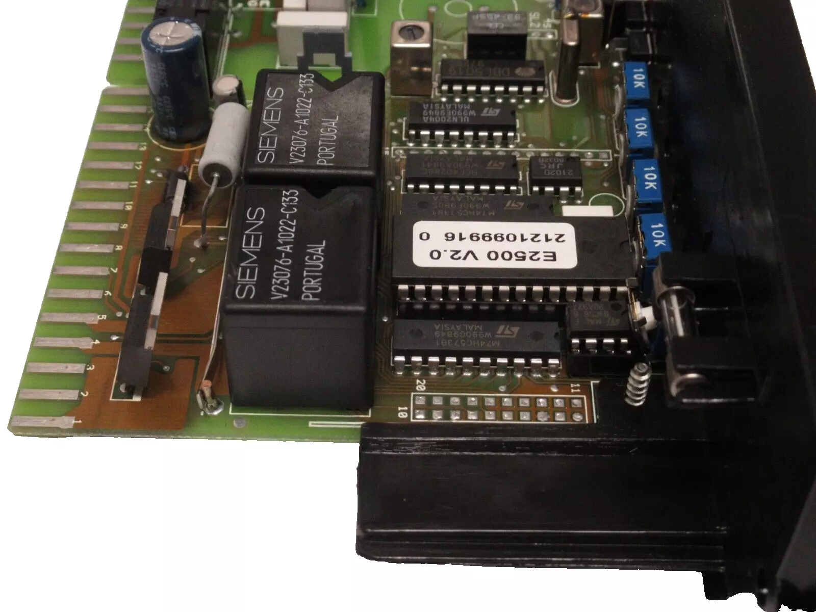

Hier sind Bilder von heute Abend. Ich wollte noch hinzufügen, dass bei dieser Platine die Sicherung noch nicht gewechselt werden musste.
Eine erste Messung ware die Versorgungsspannung. Im DC Bereich die Spannung und mit AC Bereich der Ripple. Angefangen bei der Sicherung.
Wenn möglich, messe mal die Stromaufnahme der defekten Geräte und eines funktionierenden Gerätes. Danach messe die Eingangsspannung bei der Sicherung mit DMM und Oszi. Zusätzlich könntest Du vor der Sicherung eine Last von 100-200mA für wenige Sekunden zuschaltbar anbringen um zu testen, ob die Versorgung dabei bereits ungewöhnlich einbricht.
Und wo ist die andere Hälfte ? 230V gehen auf der Platine wohl nur auf die Relais aber wo kommt die DC Spannung her für die DIP Bausteine? Vielleicht sitzt der Fehler auf der anderen nicht gezeigten Hälfte.

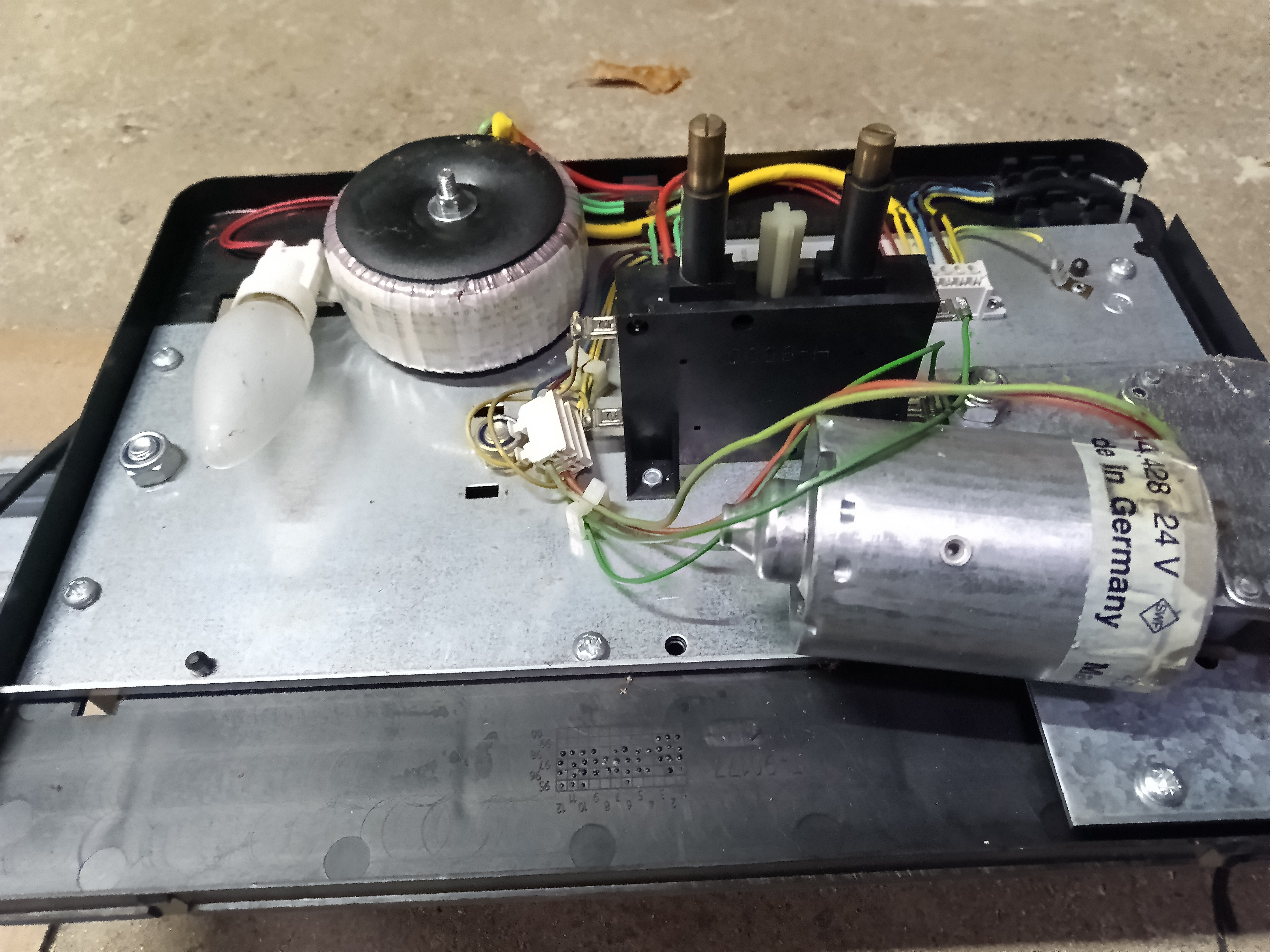

Dafür müsste ich das Gerät von der Decke bauen. Das mache ich dann mal
am Wochenende.
Ich habe den Antrieb nun abgebaut. Konnte aber nichts Auffälliges entdecken. Habe jetzt einen anderen Antrieb von Belko eingebaut. Der Funktioniert, und ich habe auch ieder eine funktionsfähige Fernbedienung. Hier noch ein paar Fotos vom Innenaufbau. Falls noch mal jemand über diesen Thread stolpert:

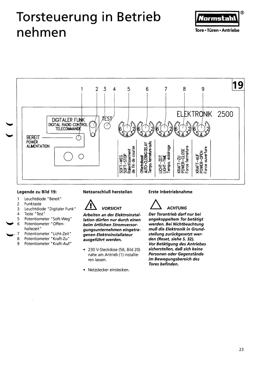

Update.... Es waren nun Schlussendlich verstellte Endpunkte, die das ganze System zur Störung gebracht haben. Nach einem Reset und Neueinstellung der Endpunkte, funktioniert nun alles wieder wie gewünscht. Wünsche allen eine schöne Weihnachtszeit Grüße Markus

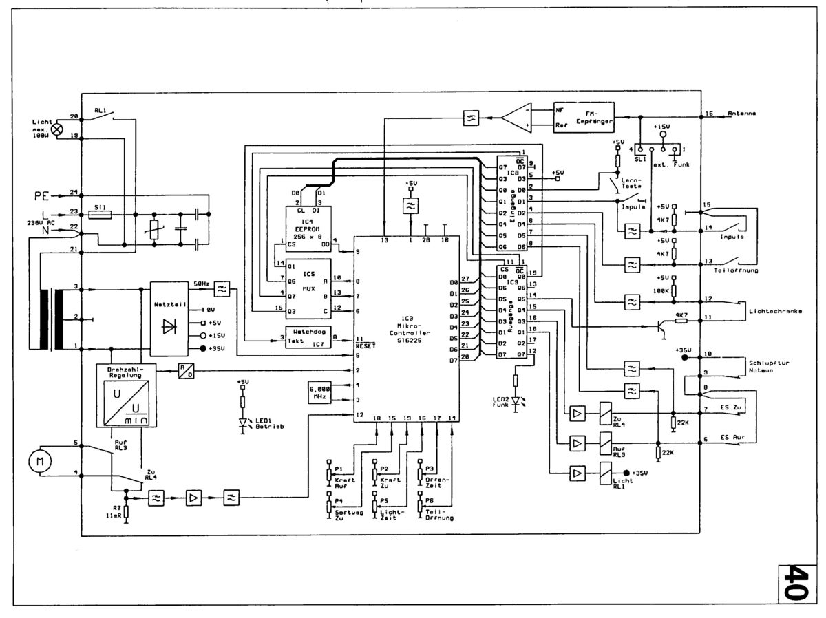

Gibt es von der ELEKTRONIK 2500 ein Schaltbild oder wenigstens ein Blockdiagramm? Ich versuche gerade die zwei Endschalter anzuzapfen, für eine externe Anzeige der Torposition. Ich habe 0V bzw. 27V gemessen. Die Frage ist, ob einer der Kontakte ein GND ist und ich den anderen dann als Signal verwenden kann oder ob beide Kontakte von GND verschieden sind (und ggf geschaltet werden). Gruß Uli
Uli schrieb: > Gibt es von der ELEKTRONIK 2500 ein Schaltbild oder wenigstens ein > Blockdiagramm? Hi, ich hab mich hier jetzt mal angemeldet, da ich aktuell vor einer Woche genau das selbe hier beschriebene Problem mit meinem *"Normstahl Tandem 3 SST mit Elektronik 2500"* hatte. Umgebung: - Außentemperatur < -5°C - Temperatur in der Garage ebenfalls knapp um den Gefrierpunkt Symptome: Betätigung der Öffner- / Schließer-Taste (egal ob via FB, ext. Taster oder Taste "Test" am Antrieb) führt zu einem kurzen Ruck / Anspringen des Motors und einem Aufblinken der Beleuchtung. Danach Blinken der roten Leuchtdiode(3) "Digitaler Funk". Der ganze Vorgang ist replizierbar und führte immer zum selben Ergebnis. Keine Funktion des Antriebs mehr gegeben. Ursachenanalyse: Ich hab daraufhin die Elektronik gezogen und zunächst im warmen Bastelkeller erst einmal auf kalte Lötstellen untersucht. - keine gefunden. Die Platine zeigte aber genau die selben Verfärbungen und anscheinend thermischen Belastungen um den großen Metallschichtwiderstand und die darunterliegende Z-Diode, wie sie auf den Bildern hier im Thread (1. Post usw.) zu sehen sind. Einen Defekt konnte ich aber nicht feststellen. Am nächsten Morgen habe ich die Elektronik 2500 wieder eingesetzt und erneut probiert. - und siehe da, EINWANDFREIE FUNKTION !?! Aber zu früh gefreut. Am späten Nachmittag ließ sich das Tor nicht mehr öffnen. - selbes Fehlverhalten wie oben. Für mich sah das jetzt nach einem Temperaturfehler von irgendeinem Bauteil aus. - im Büro / Bastelkeller = 21°C -- in der Garage derzeit um die 0°C Lange Rede, kurzer Sinn [Ergebnis und Fehlerbeseitigung] Ich habe die Elektronik mit Hilfe eines Heißluftföns und Kältespray im eingebauten Betriebszustand systematisch nach der Quelle und Auslöser dieses temperaturabhängigen Fehlverhaltens untersucht. Beim unterkühlen des großen ELKOs (ELNA 470µF, 50V) trat das Fehlverhalten auf, beim gezielten erwärmen des ELKOs (Fön hat eine kleine Düse womit ich gezielt temperieren konnte) war die Funktion des Antriebs wieder einwandfrei I.O. Ich hab den Elko dann kurzerhand ausgetauscht / ersetzt. Seitdem funktioniert der Antrieb wieder ohne weitere Probleme. Auch ein im Nachgang gezieltes Einfrieren mit Kältespray konnte keinen weiteren Ausfall provozieren. Für mich ist damit die Ursache gefunden und beseitigt. Ggf. hilft diese Beschreibung ja dem Einen oder Anderen bei selbiger Elektronik und ähnlichen Symptomen. PS: Im Anhang noch die originale "Einbau- und Bedienungsanleitung" für den "Normstahl Tandem 1-4" im PDF-Format, und als Bilder eine Auszug mit dem Schaltplan und dem Bedienpanel. // Peter
