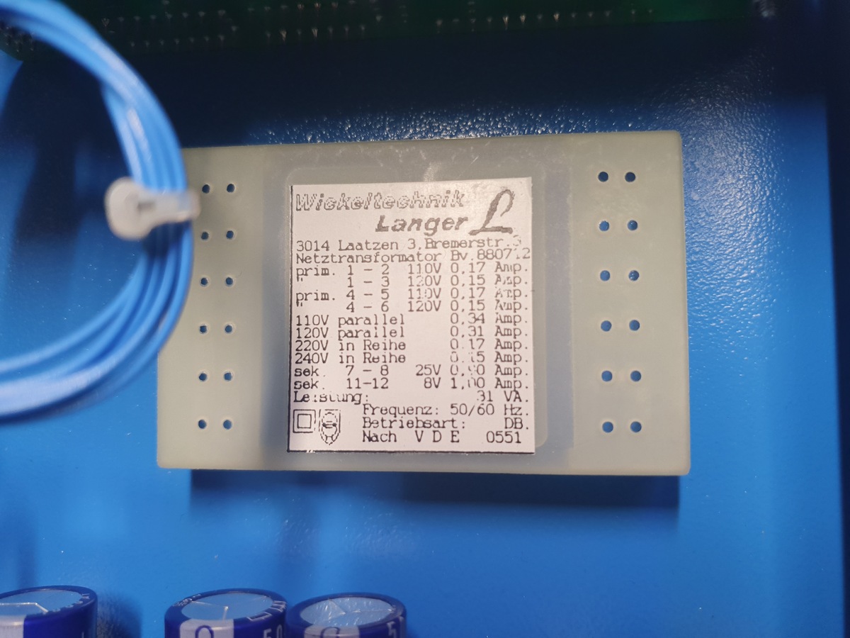

Hallo
Ich habe hier ein Gerät mit einem eingebauten Trafo. Ich habe gehört,
dass galvanisch getrennte Trafos sicher sind, also keine 230V an der
sekundären Seite anliegen können. Das ist wohl anders bei
Schaltnetzteilen, wo das theoretisch möglich ist.
Könnt ihr mir sagen, woran ich erkenne, ob dieser Trafo galvanisch
getrennt ist?
Ich entschuldige mich bereits jetzt, falls diese Frage für manch einem
dumm zu sein scheint.
Danke schon mal.

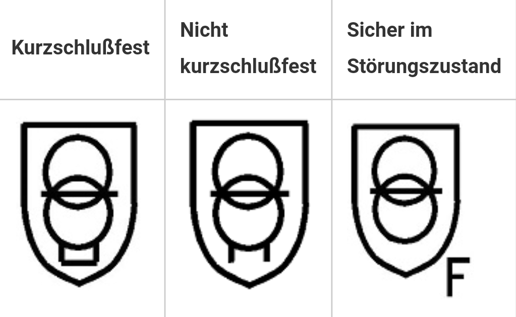

Versuche doch mal, die Bedeutung der beiden Symbole links unten auf dem
Aufkleber herauszubekommen. Dann ist deine Frage beantwortet! Stichwort
"Schutzklasse".
von Heinrich K. (minrich)
Gio B. schrieb:
> woran ich erkenne, ob dieser Trafo galvanisch getrennt ist?
An den enrsprechenden, genormten Symbolen unten links auf dem Aufkleber.
Schutzklasse 2, natürlich galvanisch getrennt, das zweite Symbol
kennzeichnet ihn als Trafo mit getrennter Primär- und Sekundärseite. Die
genauere Darstellung liefert beispielsweise wikipedia.

von Michael B. (laberkopp)
Gio B. schrieb:
> Ich habe gehört, dass galvanisch getrennte Trafos sicher sind, also
> keine 230V an der sekundären Seite anliegen können. Das ist wohl anders
> bei Schaltnetzteilen, wo das theoretisch möglich ist.
> getrennt ist?
Ja, ist er, siehe das Symbol links unten, er ist kein Spartrafo bei dem
keine Isolierung besteht, und ist sogar besser als ein Steuertrafo der
erwartet dass eine Leitung von Ausgang mit dem Schutzleiter PE verbunden
wird und nur PELV erdbezogene Spannung liefert, sondern sogar
schutzisoliert und liefert 25V~ SELV Schutzkleinspannung
gefahrlos berührbar. Er geht aber bei Überlastung kaputt, es ist kein
Spielzeugtrafo der sich vor Überlastung schützen müsste, meist mit einem
Thermoschalter.
Auch Schaltnetzteile liefern ggf. SELV.
von Gerald B. (gerald_b)
Der 2 Kammer Wickelkörper lässt eigentlich gar keine andere
Fertigungstechnik zu. Jeweils eine Kammer für Primär- und eine für
Sekundärwicklung(en)

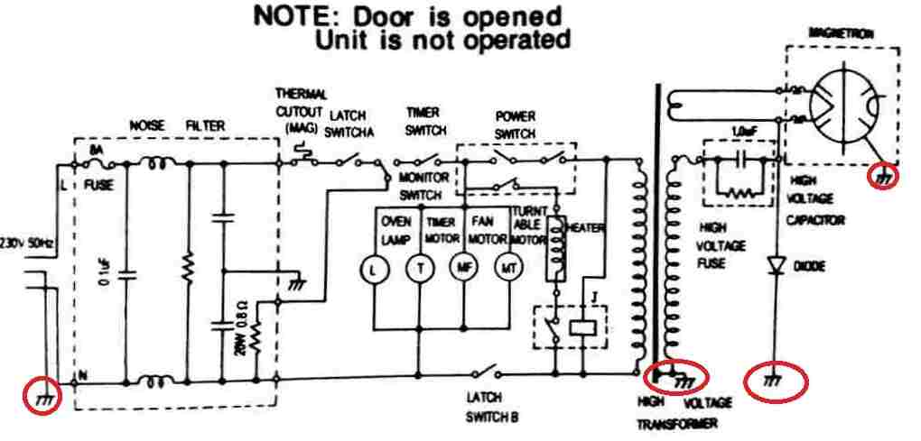

von Hp M. (nachtmix)
Michi S. schrieb:
> Damit ist das Berühren
> nur eines der beiden Pole der galvanisch getrennten Ausgangsspannung
> grds. gefahrlos möglich, selbst beim Microwellen-Trafo mit seinen 2kV.
Diesem Satz entnehme ich, dass du noch keinen solchen Trafo in der Hand
hattest.
Dort ist nämlich regelmäßig das untere Ende der Hochspannungswicklung
mit dem Eisenkern verbunden.
Dein "gefahrloses" Berühren des anderen Pols könnte tödlich sein!
... und dieser mit dem (geerdeten) Gehäuse der Mikrowelle.

Dieses Symbol auf dem Trafo bedeutet zum einem, dass es sich hier um
Schutzkleinspannung handelt und sagt dir zum anderen, dass hier ein
Trafo mit getrennten Wicklungen verbaut ist.
Das doppelte Rechteck links daneben sagt aus, dass das Gerät eine
doppelte Isolierung besitzt, d.h. das Gerät zweifach isoliert ist. Zu
bemerken ist dabei u.a. dass auch der Schutzleiter wie ein aktiver
Leiter zu behandeln ist, d.h. er muss gegen Berühren geschützt werden,
genau wie Phase und Neutralleiter.

von Karl B. (gustav)
Die meisten Mikrowellenherde haben zwingend eine Verbindung der
Sekundärwicklung (mit mehr als 1000V) zum PE.
Siehe Schaltbild.
ciao
gustav

von Martin G. (Firma: kamaste.it GmbH) (myg63)
Es ist ein 2-Kammer Trafo. Sauber galvanisch getrennt!
An der linken Seite im Betrieb nicht anfassen. An den Kontakten liegt
dann Netzspannung an.
