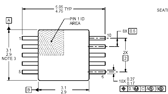

Das Teil misst u.a. an einen Pin die dort anliegende Spannung bis 85V.
Angenommen, ihr routet in eurem PCB eine Leiterbahn, auf der 85V
anliegen werden... Wieviel Abstand zur Automasse bzw. anderen
Leiterbahnen würdet ihr vorsehen? Bzw. was sagen die Vorschriften?
Wieviel Abstand das Bauteil zum benachbarten GND-Pin hat (laut
recommended land pattern), behalte ich mal für mich, aber ihr könnts
euch sicher schon denken.

von Bradward B. (Firma: Starfleet) (ltjg_boimler)
Also auf die Schnelle komme ich auf einen Mindest-Abstand von 0.16 mm
für Leiterbahnen mit 100V Spannungsdifferenz und a bisserl Dreck.
Der Abstand zwischen den Pins ist lt. Zeichnung von Kante zu Kante wohl
0.23 mm.
Anhang aus https://www.ti.com/lit/ml/mpds035c/mpds035c.pdf

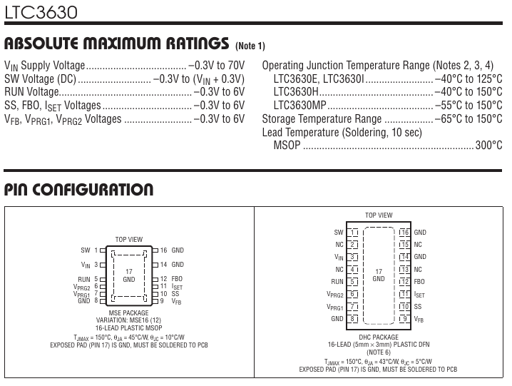

von Michael B. (laberkopp)
Bei 63Vrms also 89V reichen auf Epoxy 0.04mm.
Was wolltest du noch fragen ?
Ob es Sinn macht, die Platine auf 200V auszulegen wenn das IC schon bei
85V durchbrennt oder ob es klüger wäre ab 63V eine Funkenstrecke davor
zu haben damit das IC nie mehr ertragen muss ?
https://dse-faq.elektronik-kompendium.de/dse-faq.htm#F.6.4
