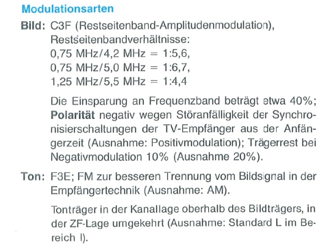

Nach dem "Repetitorium Fernsehtechnik (Bild 17)" wird auf der Sendeseite
der Traeger bei TV-RSB und ein Rest des unteren Seitenbandes keineswegs
abgesenkt, sondern mit "vollem Wumms" gesendet.
Erst im Empfaenger gibt's dann ein Filter mit "Nyquistflanke", welches
den empfangenen Traeger und die "tiefen Frequenzen" der Seitenbaender so
"schepps" filtert.
Gruss
WK
Das ist richtig. Bild, Ton und Farbträger wurden mit voller Leistung
ausgesendet. Die ITU Einordnung eines CCIR B/G Signals war C3F.
