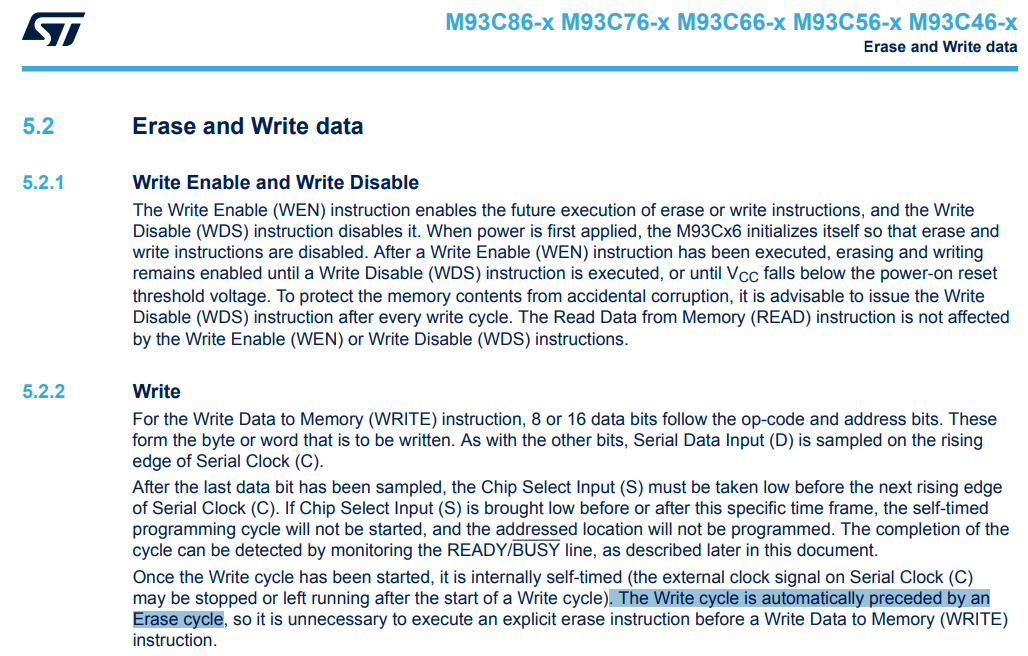

Cyblord -. schrieb:
> Eventuell gehst du von bestimmten seriellen EEPROMs aus
Ja, klar, von den üblichen EEPROMs eben. Und damit auch solche, die
heute auch in Tachos verbaut sind:
- https://www.google.com/search?q=tacho+eeprom+93c66
Im speziellen Fall hier wird wohl keiner auf die Ideee kommen, ein
paralleles bitweise adressierbares EEPROM dranzustricken.
Ich habe bei Reichelt ein 93C66 Datenblatt von Microchip gefunden, wo
Deine markierte Passage
  "The Write cycle is automatically preceded by an Erase cycle"
nicht vorkommt:
https://www.reichelt.de/index.html?ACTION=7&LA=3&OPEN=0&INDEX=0&FILENAME=A200%2F21795E.pdf
Hier gibt es nur einen automatischen Erase beim WRAL-Kommando (WRAL =
Write All), aber nicht beim normalen Write.
Kann es sein, dass ST hier anders als Microchip vorgeht?

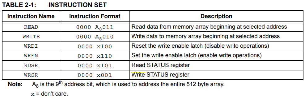

von Cyblord -. (cyblord)
Zumindest bietet er ein explizites "Erase" Kommando und in der Tat kein
zwingendes Erase vor dem Schreiben.
Mit diesem Baustein kann man ziemlich einfach so einen Tacho realisieren
der im Betrieb keinen einzigen Löschzyklus braucht.
Allerdings hat er laut Hersteller auch 1 Mio. Löschzyklen. D.h. damit
könnte man sogar einen trivialen Lösch/Schreib Vorgang für jeden
einzelnen Kilometer machen.
Steht doch drin, nur anders formuliert:
"2.8 Write"
".. the falling edge of CS initiates the self-timed auto-erase and
programming cycle."
EEPROM: mit Autoerase
Flash: ohne Autoerase

Auch nach vielen Wiederholungen: ich kenne genau diese 93c66 & Co aus
vielen Kombiinstrumenten und Motorsteuergeräten.
Genau so kenne ich das. Ich weiß kein übliches serielles EEPROM, das
byteweises Schreiben ohne automatischen Löschzyklus erlaubt. Wegen
dieses automatischen Löschvorgangs dauert das Schreiben dort auch immer
relativ lange. Aber ich lasse mich gerne vom Gegenteil überzeugen.
Und beim Flash ist Autoerase beim Schreiben eines Bytes schon deshalb
nicht drin, weil dort ja immer ganze Blöcke mit vielen Bytes gelöscht
werden. Da dauert das Löschen lange, das Schreiben geht ratzfatz.
Frank M. schrieb:
> Weiß jemand, wie dumm oder klug die Dinger den 'Automatic Erase'
> behandeln?
Sie behandeln sowas gar nicht. Das Vergleichen müsstest du selbst
machen.
