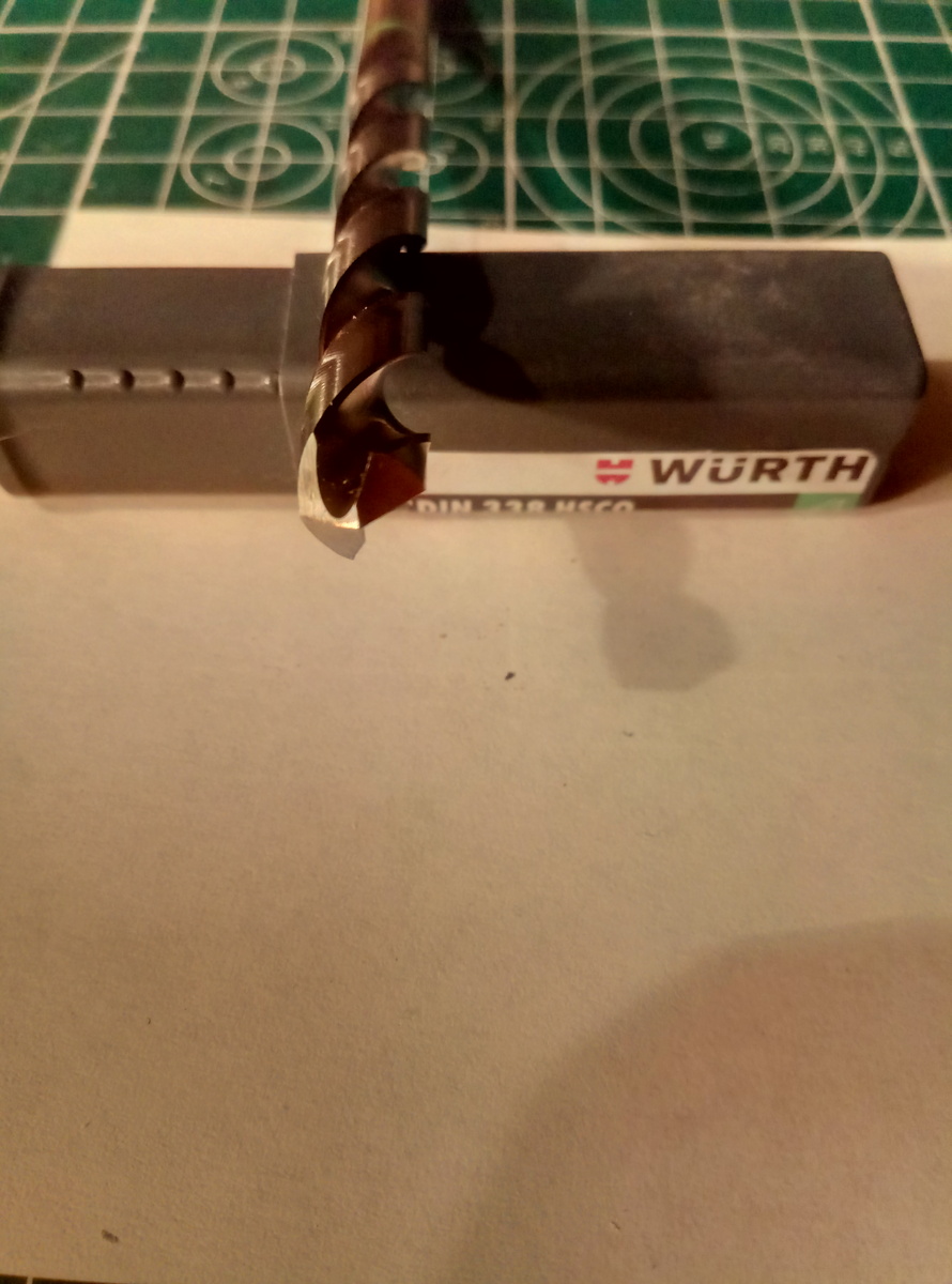

von C. D. (derschmied)
Thomas R. schrieb:
> 2,4mm Bohrer spitz anschleifen?? Viel Spaß.
Unter 6mm schleif ich nix mehr, die kommen in die Tonne. Geht auch mit
Brille nicht mehr wirklich gut.
Hab versucht Dir das mal fotografisch einzufangen, am Beispiel 8,5mm.
Standard-Bohrer haben eine Querschneide, die eben nicht schneidet
sondern mit Kraft durchs Material gedruckt werden muss. Im Handel
erhältlich sind "hinterschliffene" Bohrer, mit anderer Geometrie,
hierdurch entfällt die Querschneide nahezu. Im Ergebnis erhält man eine
präzisere Bohrung bei erheblich weniger Kraftaufwand und Reibwärme, die
Schneiden graben sich fast von selbst durchs Material. Sind aber auch
wesentlich sensibler, fällt bei Alu aber nicht so sehr ins Gewicht.

Was eigentlich wurde da nicht verstanden, von jemandem, der beruflich
Metallbau macht:
C. D. schrieb:
> Bei der Drehzahl bzgl Bohren in Metall geht es vornehmlich um
> Wirtschaftlichkeit.
> Weit wichtiger sind anständige Bohrer, mit hinterschliffener
> Querschneide.
> Sollte Not am Manne sein, kann ich gerne mit einem Exemplar zur Probe
> aushelfen.
Ich hätte hier eine handliche Bohrmaschine mit 220V und 2500 U/min, die
das samt passendem Bohrer klaglos erledigen würde.
Meine Tischbohrmaschine der 100kg-Klasse kann bis 4000 U/min, aber mir
fällt nicht ein, wann ich zuletzt so hoch gedreht habe.
von Michael L. (nanu)
> Metallbau macht:
Das Problem ist, daß er lustig drauflos plappert, ohne den Thread zu
lesen: Der von ihm in
Beitrag "Re: [S]Bohrmaschine Drehzahl >4000U/min" fotografierte
Bohrer z.B. ist für Löcher in dünnen Blechen, und das will der TE ja
bohren, ungeeignet usw. usf.
von Harald W. (wilhelms)
"Meine" Turbomolekularpumpe macht ca. 100.000 U/min, aber ich glaube,
da kann man keinen Bohrer einspannen.
> lesen:
Mumpitz.
Michael L. schrieb:
> Der von ihm fotografierte Bohrer z.B. ist für Löcher in dünnen [...] ungeeignet.
Mumpitz.
Er ist das Mittel der Wahl, wenn für filigrane Basteleien der Körner
nicht verwendet werden kann; er bohrt exakt dort wo er soll, und wandert
nicht ab. Wenn Du mit solchem Werkzeug auch mit viel Übung nicht
zurechtkommst, ist nicht der Bohrer das Problem.
Michael L. schrieb:
> usw. usf.
Als da wäre?
> lesen:
Klapp F. schrieb:
> Die Berechnungstools im Netz sagen für AlMg3
Soso...
Wozu auch, Eile mit Weile führt auch zum Ziel. Es geht hier um private
Basteleien, da spielt der Faktor Zeit keine große Rolle. Da muss man
etliche zehn kg nicht groß in Bewegung quälen, nur um für ein paar
Bohrungen auf die Schnittgeschwindigkeit lt. Tabellenbuch zu kommen. Das
ist Aufgabe der Automaten der Industrie.

von Uwe B. (uwebre)
> Wirtschaftlichkeit. Ein 3fünfer Bohrer stirbt nicht wenn er zu langsam
> läuft, er arbeitet nur nicht am Optimum dessen, was die Industrie gerne
> hätte.
Eine niedrige Schnittgeschwindigkeit ist kein Problem. Ein zu niedriger
Vorschub, typisch beim Arbeiten mit der Handleier, schon. Die Schneiden
leiden dabei sehr.
> Querschneide.
Ausgespitzte Querschneide, Form A oder Form B. Dürfte bei 2,4mm Bohrern
imho schwer zu finden sein.
Den Bohrer regelmäßig nach kalt aufgeschweißtem Alu untersuchen und ggf.
mit einem Tropfen Spiritus kühlen. Das hängt sehr von der Legierung des
Materials ab.
Uwe
Im Baumarkt tatsächlich schwer, im Fachhandel ohne Probleme. Habe ich
hier auf dem Tisch liegen.
> Materials ab.
Aufbauschneiden sind auch vom Material / der Legierung des Bohrers
selbst abhängig; manche Elemente bilden unter Druck & Wärme eine
Affinität zueinander aus. Führt zu weit, und ich bin nicht firm genug
das hier zu vertiefen.
Uwe B. schrieb:
> Ein zu niedriger Vorschub, typisch beim Arbeiten mit der Handleier,
> schon. Die Schneiden leiden dabei sehr.
Nun, das tun sie auch bei zu großem Vorschub. Prinzipiell ist auch jede
Ständerbohrmaschine ohne Vorschub eine Handleier, lediglich die Position
des Werkstücks zum Werkzeug ist fix. Den Vorschub bestimmt hier das
Gefühl, passt dieses nicht, klappt's auch mit dem Akkuschrauber kaum.
Und selbst wenn besagte Ständerbohrmaschine über Vorschub verfügt,
bleibt das noch ein fauler Kompromiss: Er ist direkt an die Drehzahl der
Spindel gekoppelt, und nur stufenweise vorwählbar.
Gleiches gilt für den Spitzenwinkel des Bohrers, Standard sind hier
118°. Passt auch nicht immer und überall, für CrNi nehme ich gerne 130°
zur Hand...
Ein Fass ohne Boden also, der TO ist schon lange ausgestiegen aus der
Diskussion.
