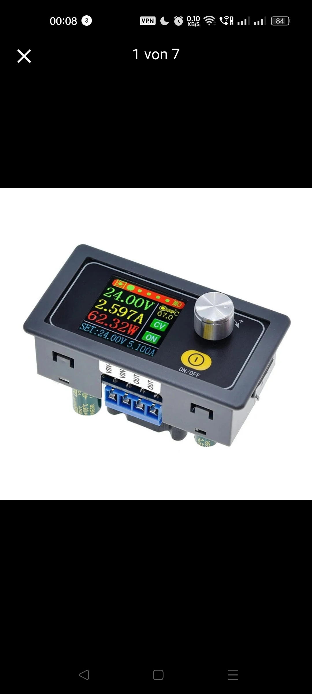

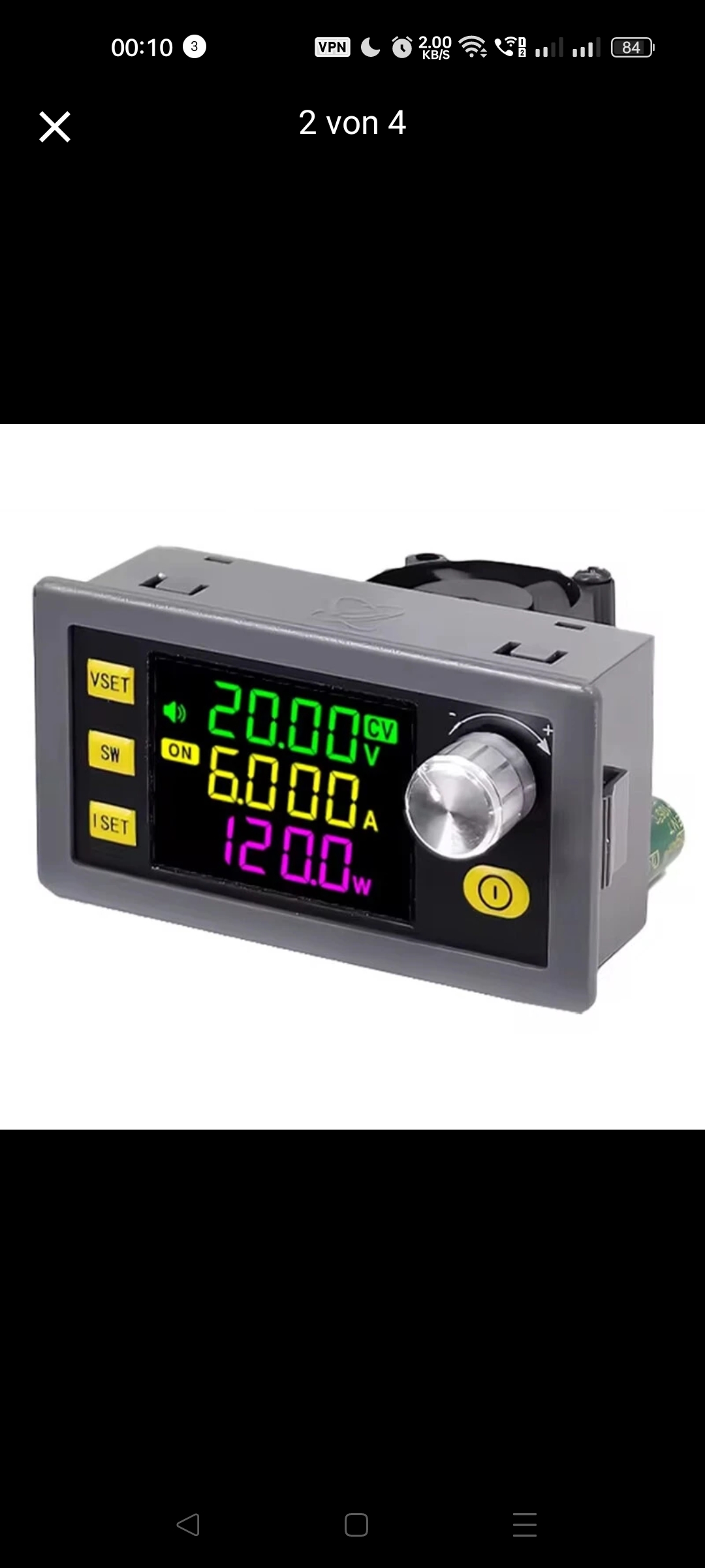

Ich brauche einen tragbaren Strom- und Spannungsregler. Ich möchte in der Werkstatt und unterwegs, per Batterie, Netzteil und evtl Solar die Spannung und Strom genau regulieren, um diverse Elektronik betreiben und Batterien laden zu können. Ich dachte eigentlich zuerst an Bild 1, aber ich habe gelesen dass die Probleme haben mit Batterien laden. Darum dachte ich dann eher an Bild 2. Und da es eine Mppt-Funktion hat funktioniert es bestimmt auch an Solarzellen. Nur habe ich keine Ahnung ob das zweite auch so zuverlässig den Strom regelt. Was meint ihr. Gruss Teryen

Evtl kennt ja jemand diese Produkte. Mit Nummer 1 sind viele zufrieden, auch in YouTube etc. 2 habe ich noch keine genaueren Infos gefunden.
Der erste ist geeignet um aus einer Netzteil/Batteriespannung eine Verbraucherspannung zu machen oder einen Akku zu laden.
der zweite (XY-SK60/SK120 MPPT) ist auch geeignet um aus einer Solarzelle einen Akku zu laden.
Keiner ist geeignet um aus einer Solarzelle direkt einen Verbraucher zu betreiben.
Beide sind billigst chinesische Produkte, erwarte nicht die aufgedruckte Leistung, erwarte keine saubere Ausgangsspannung, erwarte keine Langlebigkeit.

Das heisst ich müsste mit Nr.2 zuerst einen Akku laden und dann mit dem Akku und Nr.2 etwas betreiben. Hat Nr.2 irgendwelche Nachteile gegenüber Nr.1? Immerhin ist Nr.1 etwas teurer und hat weniger Funktionen. Das das keine Highend-Geräte sind ist mir schon klar.

Ich stimme dir in allen Anklagepunkten zu, außer "Batterien laden". Die zwei Stück ähnliche Geräte die ich hatte waren aber sowas von Allergisch auf von vorne angelegter Spannung, das erst ganz viel und dann auf einmal gar nichts mehr am Ausgang raus kam.

Mir reicht's wenn der eingestellte Strom rauskommt. Mehr brauchts nicht.
Ja.
einfacheres Display.
LEDs testen ohne Vorwiderstand kann kaum ein günstiges Labornetzteil vernünftig, also so unter 150€ oder so. Wenn du eh einen Widerstand brauchst, kannst du auch einfach direkt an die Batterie gehen. Akkus laden können die wenigsten Geräte dieser Klasse schnell genug, wenn überhaupt. Du hast ja nix davon wenn du da nur 3A reinladen kannst, das dauert bei einem ernsthaften Modellbau- oder Akkuschrauberakku immer noch 2 Stunden min von "tut nich" bis "naja, wird schon gehen". 36Vin ist auch ein Ausschlusskriterium. Versorgung mit Solar nur mit Pufferakku (und dem dazugehörigen Laderegler), die anderen Versorgungsoptionen sind verständlich und bis auf 36V auch üblich. Aber Sonne macht ohne einen Akku kaum Sinn, eine Wolke und du stehst damit, selbst wenn der Wandler das überleben sollte.
Für die Tests in der Werkstatt sollte ein Korad 30V 5A-Gerät für kleines Geld tun, 230V wirst du da ja wohl haben. Für unterwegs wirst du m.E. eher nur die Ladefunktion brauchen, na so ein Glück aber auch, die meisten Modellbaulader vertragen zumindest 12V aus dem Zigarettenanzünder, viele auch 24V. DC-Versorgung ist da üblich, weil man dicke Netzteile aus alten PCs oder Servern benutzen kann. ISDT, SkyRC oder ToolkitRC werden dir schon was passendes anbieten. Da gibt's sogar welche die doch in die Hose passen, aber man braucht noch etliches Zubehör (Akkuadapter), schon wird das nix mehr.
Diese kleinen Dinger die du da oben gepostet hast sind für "ist eigentlich auch egal"-Tests ok, die Spannung die da rauskommt ist Müll und stört ohne Ende, nur für Geräte die selber noch Spannungsregler eingebaut haben geeignet, oder wenn keine Elektronik drin ist. Akkus würde ich damit nicht laden. Die Bedienung ist oft sehr unintuitiv, man verklickt sich schnell, schon rauchts. Und der CC-Modus ist wie alles andere auch Softwaregeregelt, you get what you pay for: nur für Dinge wo es egal ist wenn's mal ein bissel peakt. Das einzige was die Dinger gut können: billig sein.

Die Fnirsi-USB-Tester sind schon ganz ok, auch wenn die 5 Stellen nach dem Komma für Strom und Spannung Augenwischerei sind. Das o.g. "Netzteil" von Fnirsi ist wie die vom OP genannten Dinger nur eben im schicken Design. Akkuladen wird übrigens nicht erwähnt, fällt also schon mal aus damit.

Nummer2 ist bestellt.

Das Ding ist angekommen und funktioniert hervorragend. Die Ungenauigkeiten sind drei Stellen hinter dem Komma. Für mich absolut mehr als ausreichend. Und für mich das Tollste, egal an welche Spannung es angeschlossen ist, es kommt das raus was man möchte (Natürlich in den Grenzen der Technischen Spezifikatioen). 3,3V-Led an 12V oder 12V-Led an 7,4V, alles kein Problem.
