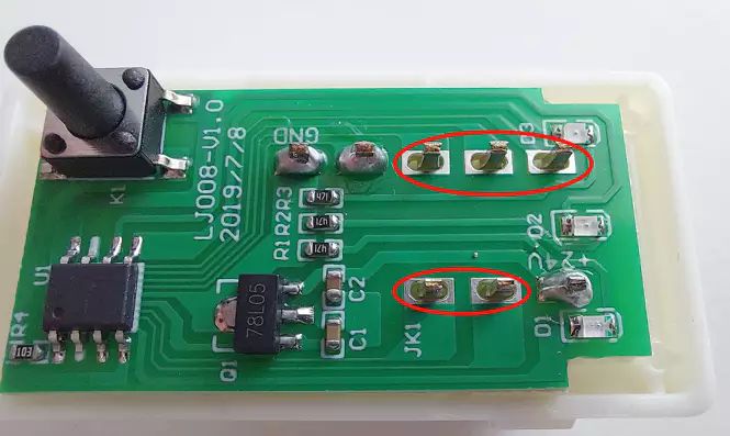

Matthias B. schrieb:
> Heutzutage per OBD-BT Adapter und Handyapp
Was ein Aufwand. Dazu reicht ein OBD-Stecker, eine LED und ein 555.
(Bild aus einem CT-Artikel)
Uwe
Dann nenne doch bitte den c't Artikel aus dem das Bild stammt.
Es ist
https://www.heise.de/hintergrund/Benzin-sparen-Abzocke-mit-blinkenden-Kraftstoffsparsteckern-7153652.html
Nur ein Remake von diesem Beitrag:
https://www.blafusel.de/obd/obd_betrug.html so wie auch hier
https://www.youtube.com/watch?v=SEmQTIN3BUo die Idee der Erzählweise
"geklaut" wurde

Jürgen schrieb:
Jürgen, wenn du mir einen Auftrag erteilen möchtest solltest du dir
besser vorher ein Angebot geben lassen.
> Es ist
Na, du hast ihn ja gefunden.
Da das Thema mit den gefakten Tuningststeckern eigentlich off-topic ist,
und der Artikel vermutlich hinter der Bezahlschranke, habe ich auf die
Nennung des selben verzichtet. Und, Jürgen, ich stehe zu meiner
Entscheidung.
Uwe
