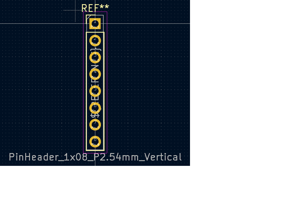

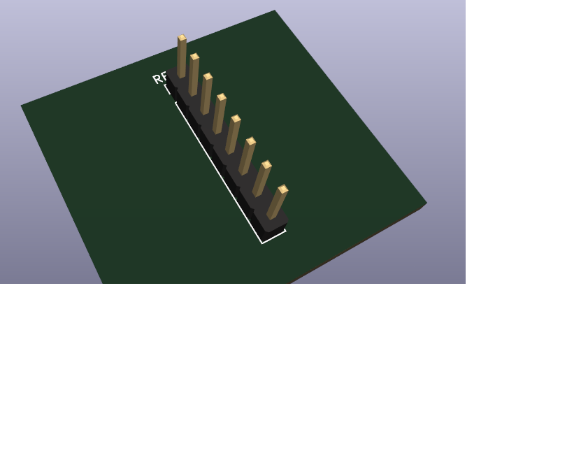

Hallo zusammen. Nach dem ich jetzt etwas das Laufen gelernt habe, taucht folgendes Problem auf: Ich benutze Pfostenleisten für Verbindungen nach aussen. Diese sind im 2,54mm Raster gebaut, und lassen sich schön zum Beispiel zu einem Block 3x8 Pins verbauen. Es gibt sie in der KidCat Library, allerdings haben diese einen in echt nicht vorhandenen Umriss, der dann einen Fehler wegen Überlappung im Platineneditor erzeugt. Kann man diese Fehermeldungen einfach ignorieren? Angehängt Screenshots der Bauteile.
Das ist der Courtyard (pink oben, türkis unten) dt. Abstandsfläche. Der ist eigentlich nur für die maschinelle Bestückung relevant, damit der Greifer von der Maschine beim Bestücken eines Bauteils nicht das benachbarte Bauteil berührt.
Ja du kannst es ignorieren (lassen) oder wenn du es 100%-ig wasserdicht haben willst, dupliziersts du das Bauteil im Footprint-Manager, hängst ein "_handsolder" dran und entfernst darin den Courtyard-Rahmen.

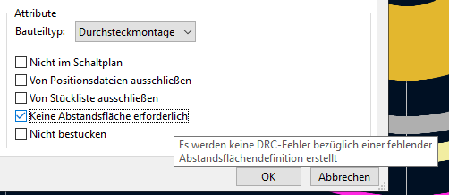

Bei den Footprint-Eigenschaften das Häcken "Keine Abstandsfläche erforderlich" nicht vergessen.
OP #7785614
Danke für die Hinweise. Ich habe nun das Häckchen "keine Abstandsflächen" entfernt. Das brachte aber nix. Die Fehlermeldung kam trotzdem. Dann wollte ich den Footprint im Footprintmanager duplizieren, es kam aber die Fehlermeldung dass das schreibgeschützt ist. Die kam auch, als ich im Ordner den Schreibschutz entfernte.

Ich konnte das eben problemlos unter Win10 mit KiCad 8.0.6 so machen:
  • Bauteil im Footprint-Editor öffnen
  • duplizieren
  • Duplikat öffnen und umbenennen
  • Courtyard löschen
  • Häkchen für Abstandsfläche entfernen
  • Speichern problemlos möglich
