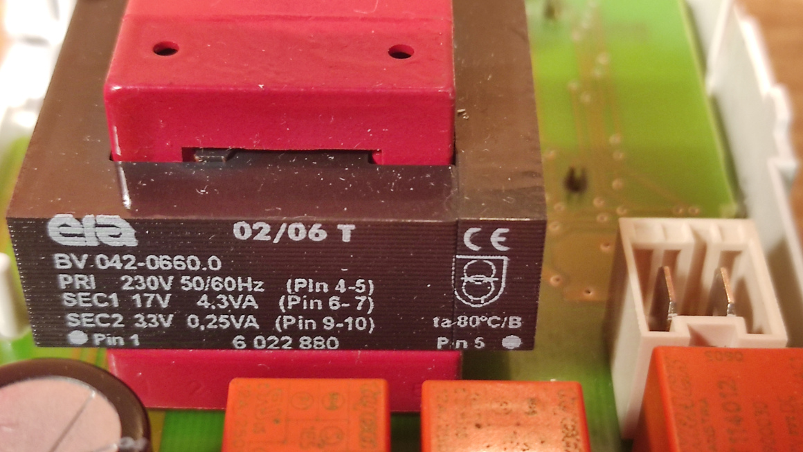

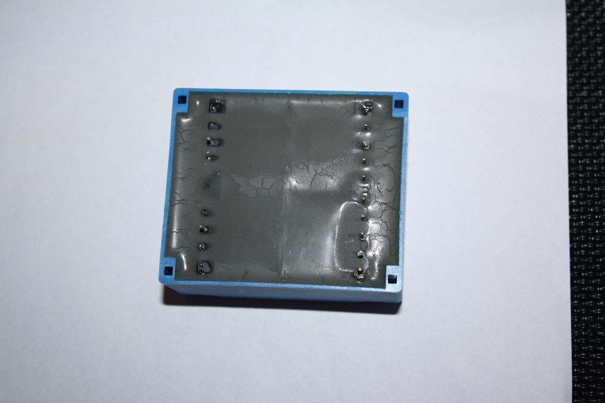

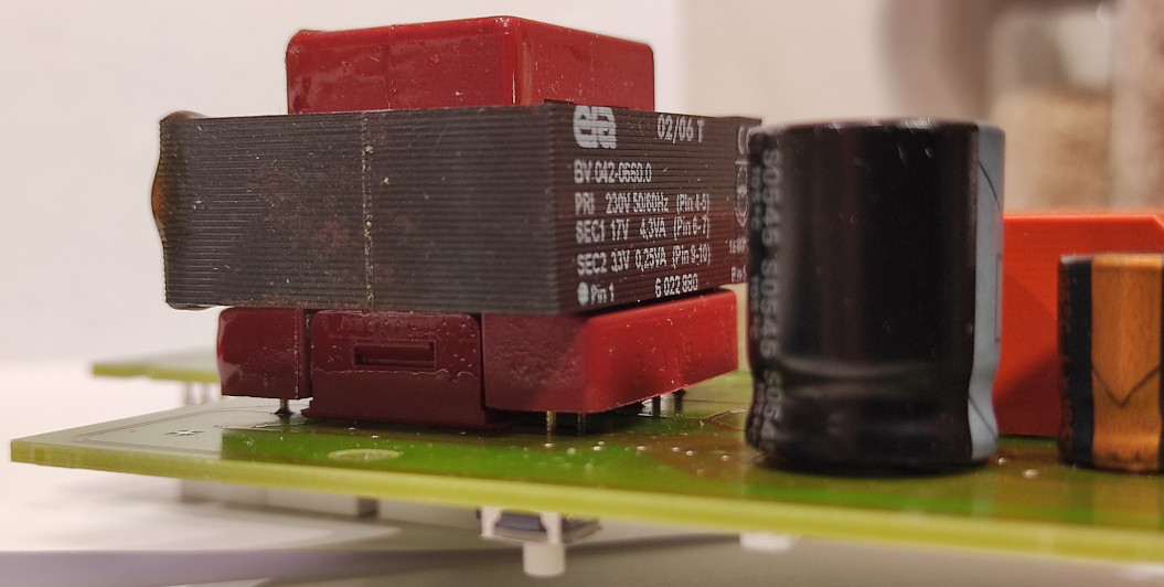

ich benötige dringend zur Reparatur einen Transformator.
Über die Internetsuche bin ich leider nicht zu den
aufgedruckten Spezifikationen fündig geworden bzw. wo ich diesen
bestellen könnte ohne gleich eine ganze LKW-Ladung ordern zu müssen :(
Nach der Beschriftung gibt er zwei unterschiedliche Spannungen aus und
hat
10 Pins. Leider habe ich auch keine genaue Beschreibung der
Platinenschaltung.
Die Bezeichnung auf dem Trafo lautet:
era BV 042-0660.0
PRI  230 V 50/60 Hz
SEC1  17 V 4,3 VA
SEC2  33 V 0,25 VA
Der Hersteller scheint in 2006 dieser gewesen zu sein:
https://www.eratransformers.com/
Ich hoffe, ihr könnt mir helfen.

Zuerst könnte es sehr helfen zu erzählen um welches Gerät es geht. Hier
im Forum schlummern ganz viele alte Geräte (ah, Eumexxx habe ich noch
rumliegen, aber natürlich weiss niemand wie der Trafo heisst oder welche
Leistung/Spannung der hat)
ZUm zweiten: weisst du wirklich dass der kaputt ist?
Zum dritten: was passiert mit den 2 Spannungen im Gerät? Wenn es
wirklich wichtig ist kann man das nachbauen. Nicht originalgetreu, aber
funktionsfähig.

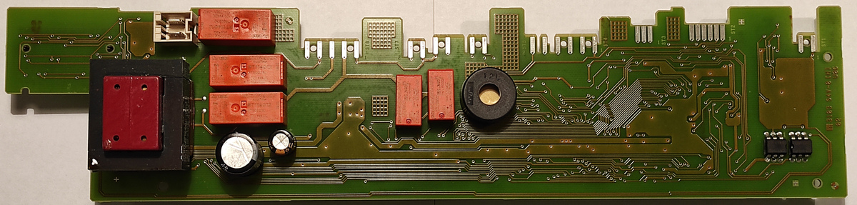

von Wollvieh W. (wollvieh)
Wofür steht eigentlich das BV?  (Und warum denke ich dabei immer an
Holland?)
Das Gerät sieht eher nach einer Heizungssteuerung aus denn nach einem
audiophilen Analogverstärker. Vermutlich kann man daher die beiden am
Ende erzeugten Spannungen problemlos mit einem Standardtrafo und
dahinter DCDC-Wandlern erzeugen. Außer da wird aus irgendeinem Grund die
Wechselspannung benötigt, z.B. zur Ansteuerung eines Zündtrafos o.ä.
Aber wie so oft, zu Beginn der "Reparatur" wird ein Teil per Papsterlaß
als defekt und zur Fehlerursache erklärt und die Kurie muß dann in
ellenlangen Auslegungsschriften hinbiegen, warum es wirklich so sein
soll.

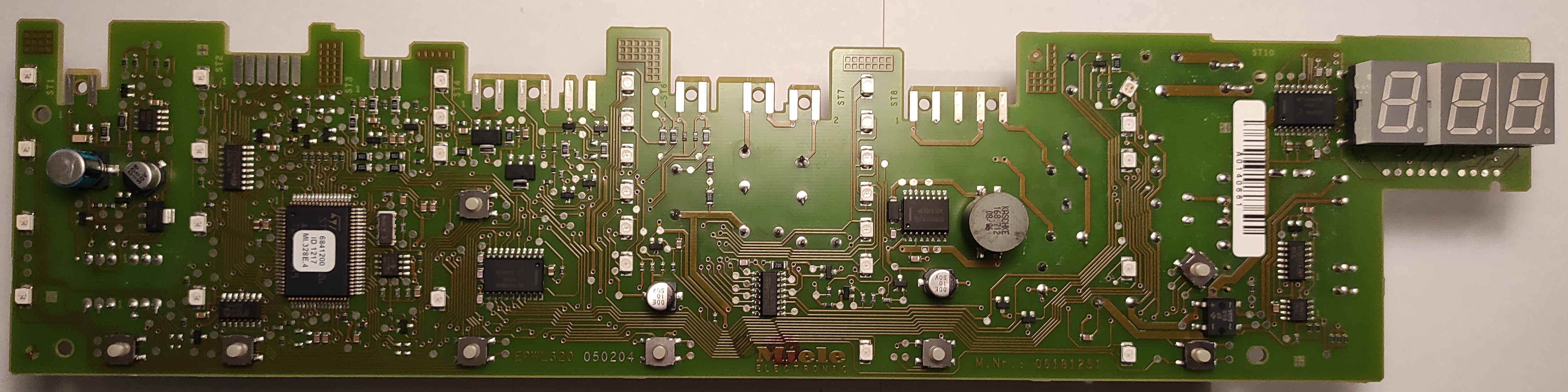

von Peter D. (peda)
> Platinenschaltung.

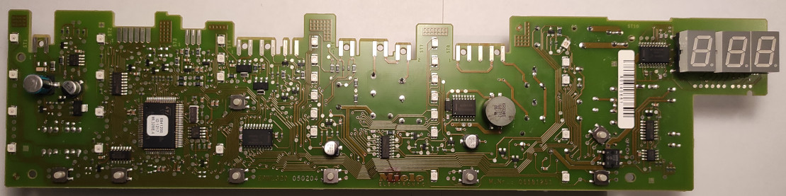

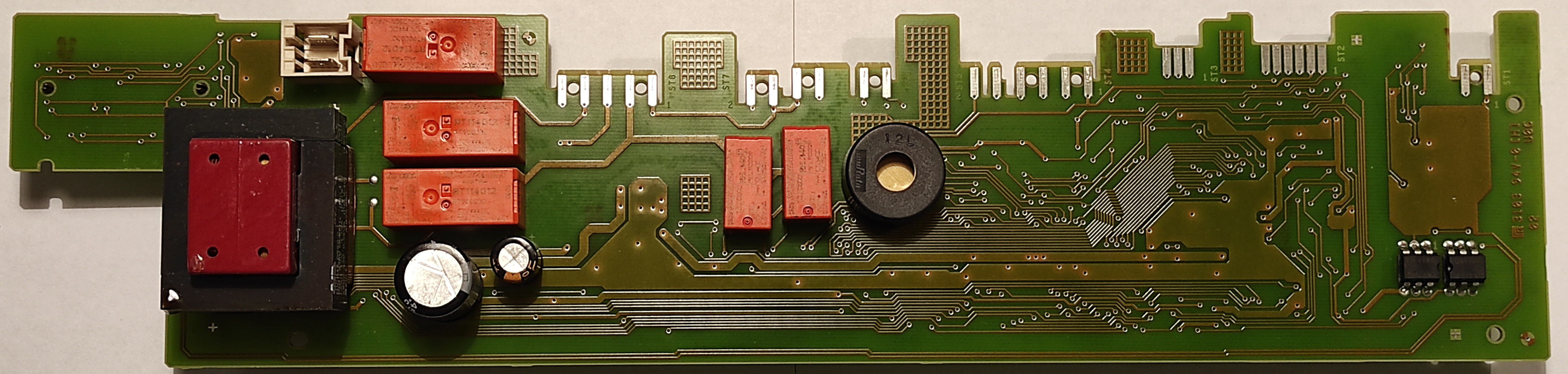

Eine Vollansicht der Platine könnte helfen. Vielleicht steht auch
irgendwo was drauf.
Eine 7mA Wicklung ist schon recht ungewöhnlich, haarfeine Drähte können
schnell reißen oder durchbrennen.
Woher weißt Du, daß der Trafo hin ist? Du solltest mal den Trafo
auslöten und alle Wicklungen auf Durchgang prüfen.

von H.Joachim S. (crazyhorse)

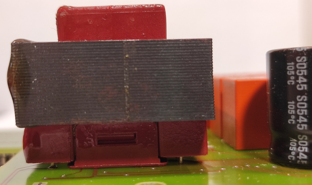

Und falls primärseitig kein Widerstand messbar ist: oft ist da die
Temperatursicherung durch. Und das liegt meist nicht an tatsächlicher
Übertemperatur, sondern einfach so. Tauschen lässt die sich i.a. nicht,
aber manchmal überbrücken. Davon rate ich aber ausdrücklich ab.

Haben die 17V und 33V eine gemeinsame Masse - also je 1 Anschluss
zusammengeführt?
Evtl. würde auch ein 2x17V-Trafo gehen
Auf die Schnelle gefunden:
https://www.tme.eu/de/details/tts21_z230_17-17v/ringkerntransformatoren/breve-tufvassons/?brutto=1&currency=EUR
So sieht das auch in elektr. verstellbaren Bettgestellen aus.
von Andrew T. (marsufant)
Dieser Trafo hier hat (nach Kombination der potentialfreien
Sekundärwicklungen ) ziemlich gut passend die nötigne Spannungen des TE.
Leistung in jedem Fall reichlich.
Abmessung ist 5.3 x 7 cm Grundfläche.
Wenn er es also in seinem Projekt unterbringen kann: Ich kann einen
abgeben, da ich 4 Stück habe. alle neu und unbenutzt (NOS).

von Harald W. (wilhelms)
Die Auschrift "ta 80°C/B" könnte dafür sprechen.
> Und das liegt meist nicht an tatsächlicher Übertemperatur,
> sondern einfach so.
> Tauschen lässt die sich i.a. nicht, aber manchmal überbrücken.
Bei einem vergossenen Trafo ist beides schwierig bis unmöglich.
Falls Überbrückung möglich, könnte man eine neue Temperatursicherung
mit mechanischem Kontakt direkt am Trafo montieren.

von M. K. (reparaturkultur)
Hier noch ein paar Fotos des Trafos...
Fotos ohne Mehrwert.
Welches Gerät? Und Fotos wie es nach dem Trafo auf der Platine
weitergeht, beide Seiten. Alles andere ist sinnlos, es sei denn jemand
hätte genau deine Trafo vorrätig.
So ist es. Es bestanden ja Zweifel, das es ein Trafo ist.

von Thomas R. (thomasr)
Doch, hilft. Sieht nach weißer Ware aus, da ist fast immer genug Platz
im Gehäuse für externe Netzteile/Trafos.
Aber noch mehr Details würden noch mehr helfen: welche Spulenspannung
bei den Relais und gibt es einen Spannungsregler? Das scheint doch ohne
SMPS aufgebaut zu sein.

von Dieter W. (dds5)
Thomas R. schrieb:
> Sieht nach weißer Ware aus...
Sowohl die Kartenrandstecker als auch der Schriftzug "Miele" deuten
stark darauf hin.
Die Verwendung der 33V 0,25VA ist damit allerdings nicht erklärbar.
Nach eingehender Betrachtung der Fotos bin ich zu der Überzeugung
gelangt, dass die 33V über die beiden Leiterbahnen am unteren
Platinenrand zu dem galvanisch getrennten Schaltungsteil (im ersten Foto
rechts) gehen.
Jetzt ist die Preisfrage - was hängt da dran?
H. H. schrieb:
> Wollvieh W. schrieb:
> Eher Wäschetrockner
> Restfeuchtesensor. Und da ist AC nötig.
Die Steuerung gehört zu einem Miele T 8436 C.
Die Steuerung ist als EPWL324 bezeichnet. Auf der Platine ist EPWL320
erkennbar.
Fotos in höherer Auflösung.
von H. H. (Gast)
Nicht verkleinern lassen!
so nächster Versuch in höherer Auflösung...

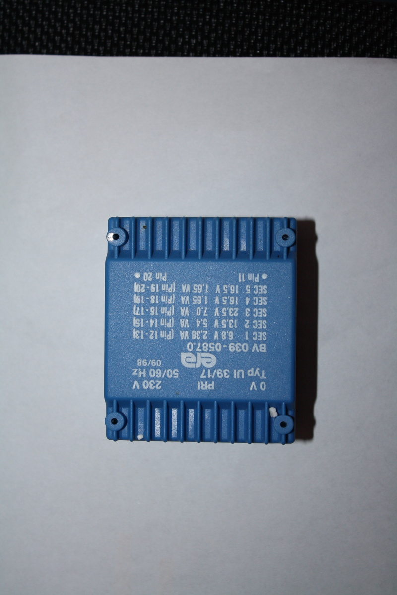

M.E. passt der von Andrew angebotene Trafo gut für Dich.
Da die Anschlüsse wohl nicht passen werden, würde ich den Trafo
über Kopf montieren. Vielleicht passen ja zwei der Löcher im Trafo
in einem freien Bereich der Platine, sodas Du ihn damit montieren
kannst. Die Anschlüsse des Trafos musst Du mit Litze verlängern
bis zu den entsprechenden Anschlüssen auf der Platine. Sec1+Sec2
in Reihe sollten zu Deiner alten Sec1 passen. Sec 4+Sec5 in Reihe
zu Deiner alten Sec2. Sec 3 bleibt offen.
Problem bei der mechanischen Bastelei könnte noch sein, daß die
Elektronik typischerweise in einem sportlich engen Plastikkabinett
sitzt.
Bevor man das aufdremeln muß, sind zusätzliche geometrische Überlegungen
wohl bequemer.
