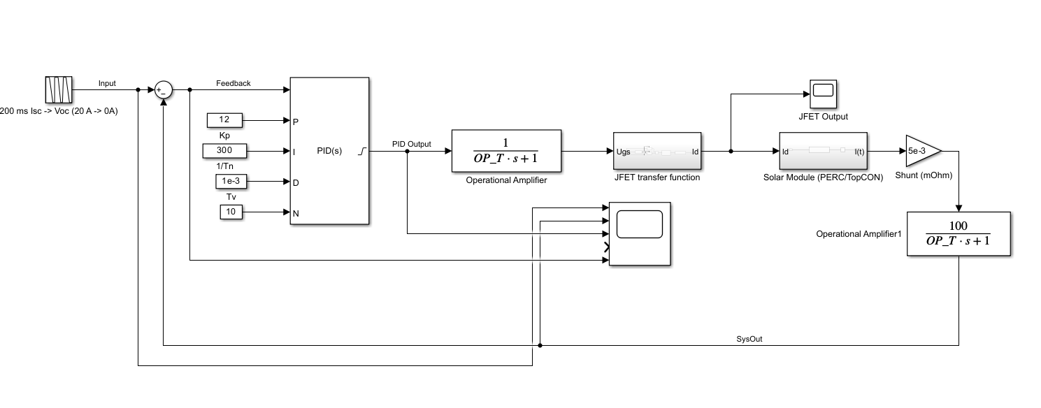

ich habe für ein praktisches Labor an meiner Hochschule die Aufgabe,
eine Stromregelung für ein Solarmodul zu entwerfen. Folgendes Problem:
Um den Kurzschlussstrom zu messen, muss der Soll-Wert größer sein als
der Kurzschlussstrom. Das findet der Regler nicht schön, aber ohne dass
der Kurzschlussstrom bekannt ist, geht das nicht anders. Wenn dann ein
geringerer Strom eingestellt wird, springt der Ausgang. Er soll aber
linear abnehmend verlaufen (Modell und Zeitverlauf im Anhang).
Hat jemand einen Ansatz, wie sich das vermeiden lässt? Ein Anti-Windup
für den I-Anteil habe ich schon probiert. Das begrenzt dann nur die
Stellgröße, der Sprung ist trotzdem da.

von Jan (janschneider04)
Ja der Strom soll geregelt werden, gemessen über die Spannung an einem 5
mOhm Shunt. In der Simulation wird der Arbeitspunkt des Moduls vom
Kurzschluss bis zum Leerlauf verändert, mit einer linearen Kurve (im
Strompfad). Die Bestrahlung ist konstant bei 1000 W/m².
Das Problem ist, dass das Modul maximal den Kurzschlussstrom liefern
kann. Wenn der nicht bekannt ist, muss der Soll-Wert größer sein als der
Kurzschlussstrom, damit das Modul sich in dem Arbeitspunkt befindet.
Wenn dann langsam der Soll-Wert abgesenkt wird, springt der Strom im
Modul schlagartig. Der Regler muss recht zackig der Soll-Kurve folgen
und weiß nicht, an welchem Punkt (Kurzschlussstrom) das Modul anfängt zu
reagieren.
Ich weiß nicht, wie ich diesen Sprung vermeiden kann. Ursache ist ja
eigentlich, dass der Soll-Wert außerhalb des maximalen Stroms ist und
der Regler sich dadurch an einem "falschen" Punkt befindet.. ich kenne
den notwendigen Punkt für den Soll-Wert ja aber nicht.

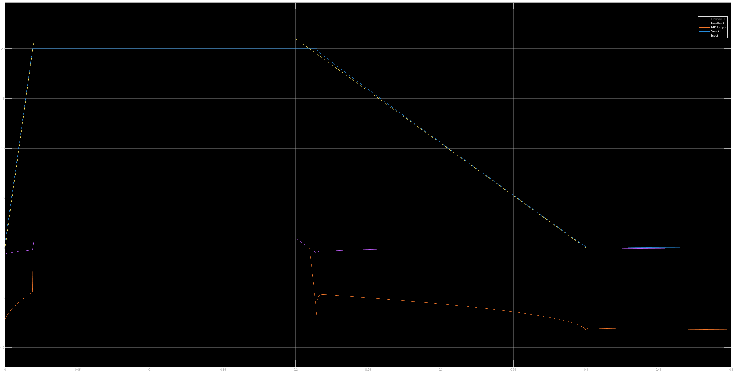

von Wolfgang D. (blitz_f)
Moin Jan,
zuerst einmal: es ist sehr gedankenlos, dem Forum-Leser einen Plot
(Scope oder Sim) mit schwarzem Hintergrund vor die Nase zu setzen. Da
erkennt man NICHTS. Es ist doch nich zu viel verlangt, mit einem
x-beliebigen Bildbearbeitungstool die Farben zu invertieren.
Zur Sache: Natürlich kann man hinter einem Solarmodul den Strom regeln
(mit einer Standardschaltung), er muss nur deutlich kleiner sein als der
aktuelle Max.-Strom, den das Modul gerade liefern kann. Soll heißen: das
Panel muss sich auf dem Kennlinienbereich > Umpp (max. Power Poin)
befinden.
Dein Text: kaum verständlich. der Ausgang springt? Hä?. Was verhält sich
da sprunghaft?
Da hilft einem auch dein Simulink-Gedöns nicht weiter....

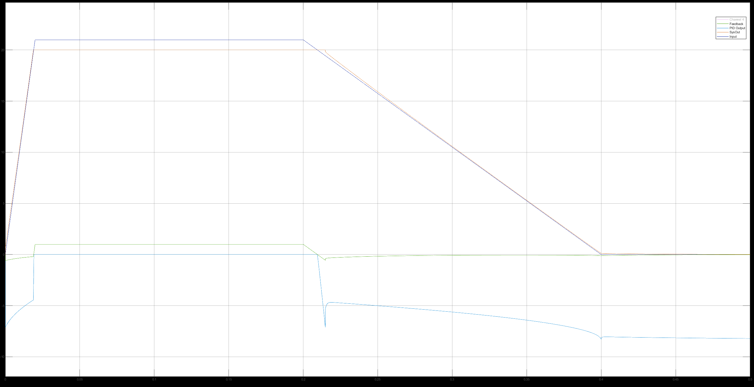

Moin Wolfgang,
Wolfgang D. schrieb:
> Moin Jan,
ich habe das Diagramm einmal in Weiß angehängt.
> da sprunghaft?
Ich will beim Kurzschluss anfangen die Kennlinie bis zum Leerlauf
durchzufahren, das macht ein PID-Regler. Als Soll-Wert kommt in das
System der Soll-Strom (blaue Linie), rückgeführt wird eine über einen
Shunt gemessene Spannung, also proportional zum Strom des Moduls (orange
Linie). Will ich sicher den Kurzschluss des Moduls treffen, muss der
Soll-Wert ein bisschen darüber liegen, dann liefert das Modul sicher den
Kurzschlussstrom. Dann habe ich eine konstante Regelabweichung für die
Dauer, die ich im Kurzschluss verweile (grüne Linie).
Anschließend sinkt der Soll-Strom. Irgendwann ist der Soll-Strom kleiner
als der Kurzschlussstrom. Jetzt merkt der Regler erst, dass er in einer
Voll-Aussteuerung war und rast mit seinem Ausgang nach unten (hellblaue
Linie). Das passiert so schlagartig, dass der Strom im Modul nicht
smooth abnimmt, sondern einen Satz nach unten macht, und sich dann erst
dem Soll-Wert annähert. Der Sprung ist unerwünscht, da ändert sich der
Arbeitspunkt vom Modul viel zu plötzlich. Der Sprung ist unabhängig von
der Dynamik des Reglers immer da, mal größer, mal kleiner.
Die Frage ist nun, wie ich dem Regler beibringen kann, diesen Sprung
nicht zu machen. Gibt es z.B. Methoden zu erkennen, dass meine
Regelstrecke "am Anschlag" ist (ohne den Anschlag zu kennen) und eine
weitere Aussteuerung der Stellgröße nicht zweckmäßig ist? Oder gibt es
einen besseren Aufbau für den Regelkreis, der solche Sprünge des
Systemausgangs vermeidet?

Ich hätte noch eine andere Vermutung. In dem Moment wo der Regler aus
dem Kurzschluss rauskommt, fängt ja der Schalter (bei dir ein JFET? ist
das etwa SiC?) an zu leiten.
1. Die meisten modernen Mosfets sind fürs schalten optimiert. Die können
in dem geforderten Linearbetrieb möglicherweise instabil sein.
2. Der Treiber ist auch nicht unendlich schnell. Möglicherweise hast du
hier einfach Zeitabhängigkeiten die sich in der Regelung als Tiefpass
und Totzeiten äußern. Da die Solarzelle selbst eine Stromquelle ist, so
ändert sich die Spannung sehr schnell (Steilheit) wenn du aus dem
Kurzschlussstrom rauskommst. Die Diodenkennlinie ist sehr steil und viel
Kapazität ist vermutlich auch nicht da die den Spannungsanstieg
begrenzen könnte.

Jan schrieb:
> Ein Anti-Windup für den I-Anteil habe ich schon probiert. Das begrenzt dann
> nur die Stellgröße, der Sprung ist trotzdem da.
Die Aussage erscheint mir unsinnig. Ein Anti-Windup soll nicht die
Stellgröße begrenzen, die Stellgröße ist von Natur aus begrenzt. Der
Anti-Windup soll den I-Anteil begrenzen oder rücksetzen für den Fall,
dass die Stellgröße in der Begrenzung ist. Bzw. in deinem Fall
eigentlich schon früher.
Wenn du nach oben hin und nach unten hin Sollwerte vorgeben willst, die
du nicht erreichen kannst, wirst du um einen funktionierenden
Anti-Windup nicht herumkommen. Die Frage ist, was du genau probiert
hast, und warum das nicht funktioniert hat. Die Frage ist weiterhin, ob
du den Simulink-PID-Block überhaupt entsprechend beeinflussen kannst,
oder ob du was komplett eigenes verwenden musst.
Wenn du nach unten hin nicht zwingend auf 0 musst, könntest du wie schon
vorgeschlagen einen Minimalstrom vorgeben, der sicher erreicht werden
kann, und die Kennlinie in anderer Richtung durchlaufen. Damit umgehst
du die Notwendigkeit des Anti-Windup.

von Rainer W. (rawi)
Meinst du, dass es damit lesbar wird?
Wenn du diese dünnen Linien verkleinert ansiehst, macht es keinen
nennenswerten Unterschied, ob der Hintergrund schwarz oder weiß ist.
Hannes schrieb:
> In deinem Link haben aber alle OP Regler nen I Anteil und keinen P :D
Logisch wird da maßgeblich nur mit dem P-Anteil gereglet (mit der
theoretischen Verstärkung "unendlich"). Der "I-Anteil" ist eine
Gegenkopplung, dass das Ding wegen der hohen Verstärkung nicht schwingt.
Oder zumindest ist die Zeitkonstante mit 10µs so kurz, dass sie für die
zugrundeliegende Aufgabe uninteressant ist. Die Zeiten im fas
unleserlich kleinen schwaren Zeitdiagramm oben dürften sich eher im 10ms
Bereich abspeilen...
> Das macht Jan schon richtig, ich denke man müsste eher den Reglerausgang
> messen und darauf mit der Rampe reagieren (verzögern).
Ich würde da wie bei jedem Reglerabgleich den I-Anteil und den D-Anteil
auf 0 setzen und mein Glück mit dem P-Anteil probieren.
Natürlich muss der Strom kleiner als der aktuelle Kurzschlussstrom
bleiben. Damit gibt es ein Problem, sobald das Stellglied einen höheren
Strom einstellen möchte.
Eine strohdumme Regelung kennt diesen Kurzschlussstrom nicht und sobald
der Regelkreis mehr steuert, läuft der I-Anteil in den Anschlag, weil
das System nicht mehr linear arbeitet. Ohne Anti-Windup wird das nichts.
Der D-Anteil hat hier nichts zu suchen, weil das Solarpanel keinen
Speicher enthält, wenn man sich nicht gerade in einem ganz anderen
Zeitbereich mit der parasitären Kapazität der Zellen beschäftigt.
Mit einem auf 0 gesetzten I-Anteil kann man die Restfehler der
P-Regelung nicht los werden.
Der Fehler muss ja nur kleiner werden als die (Un)Genauigkeit der
verwendeten Messgeräte.
von Stephan (stephan_h623)
Hannes schrieb:
> Hast du nen Poti der ein paar hundert Watt abkann? :D
Es gäbe ja auch noch Transistoren. Der Einfachkeit halber BJT,
allerdings kommt man damit eher nur auf 1V.
Kondensator aufladen, passender Vorwiderstand für IBE max, auf die Basis
schalten und schon läuft eine "Rampe" ganz von alleine durch.
Oder bei 0A anfangen, dann ist der Sprung bei max.-Strom egal. Sobald
man grob 1V erreicht hat ist die Messung zu Ende.
Oder erst mal kurzschließen, Strom messen und andere Stützpunkte der
Kennlinie per Stromquelle mit geeignetem Maximalstrom (etwas kleiner als
der Kurzschlussstrom) bestimmen.
Oder ein Ansteigen des I-Werts (bei zu geringem Strom) verhindern,
sobald mehr als # ms/µs der Strom nicht um mindestens # A/s gestiegen
ist, der Strom mindestens # mA (gesicherter Minimalstrom) beträgt und
der Sollstrom in den letzten # ms/µs nicht reduziert wurde.
Wird aber nur funktioneren, wenn zügig auf max.-Strom gefahren wird und
die Messung insgesamt zügig erfolgt. Im "stationären" Betrieb ist die
Änderungsrate des Stroms zu gering gegenüber Offsetfehlern.
Bevor man ein nichtlineares System regelt, sollte man sich erstmal über
das Problem bewusst werden und nicht einen (linearen) PID-Regler so
lange verkrüppeln, bis er es nur noch so gerade tut. Dann kann man
gleich einen P-Regler nehmen, der ungestraft in die Begrenzung laufen
kann.
Statt sich auf einen BJT zu versteifen und die Messung bei 1V zu
beenden, könnte man zusätzlich noch einen MOSFET vorsehen, um damit
deutlich näher an den Kurzschlussstrom heran zu kommen. Kritisch ist
dabei ein Shuntwiderstand, der durch seinen Spannungsabfall (zusammen
mit der U_DS des FETs) verhindert, dass man den Arbeitspunkt
"Kurzschlussstrom" ideal erreicht. Aber der käme beim BJT auch noch
dazu. Um den Zustand "Kurzschlussstrom" mit dem FET einzustellen,
braucht man auch keinen Regler, sondern nur ein digitales Steuersignal
und kann den Strom dann direkt messen.
