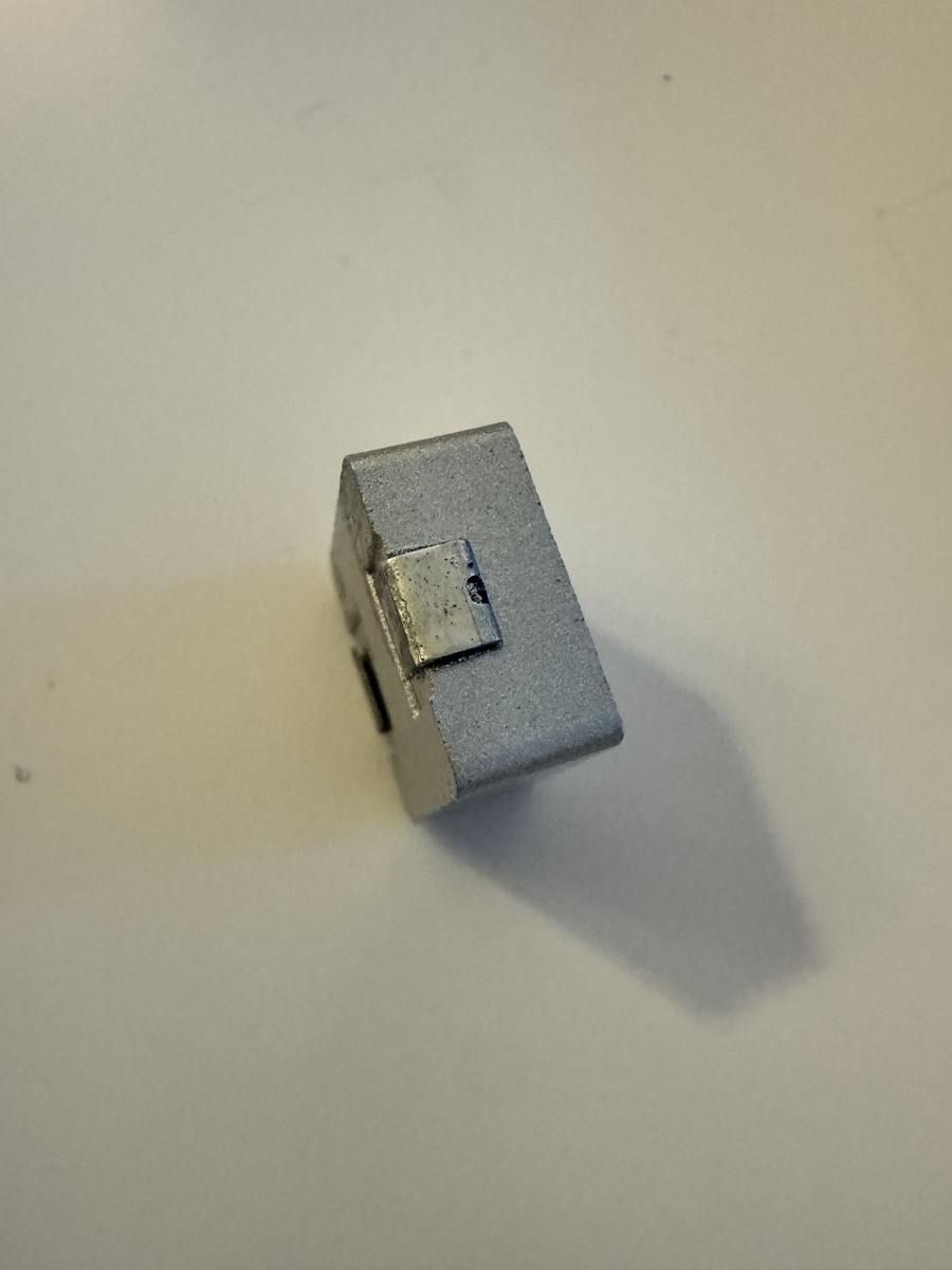

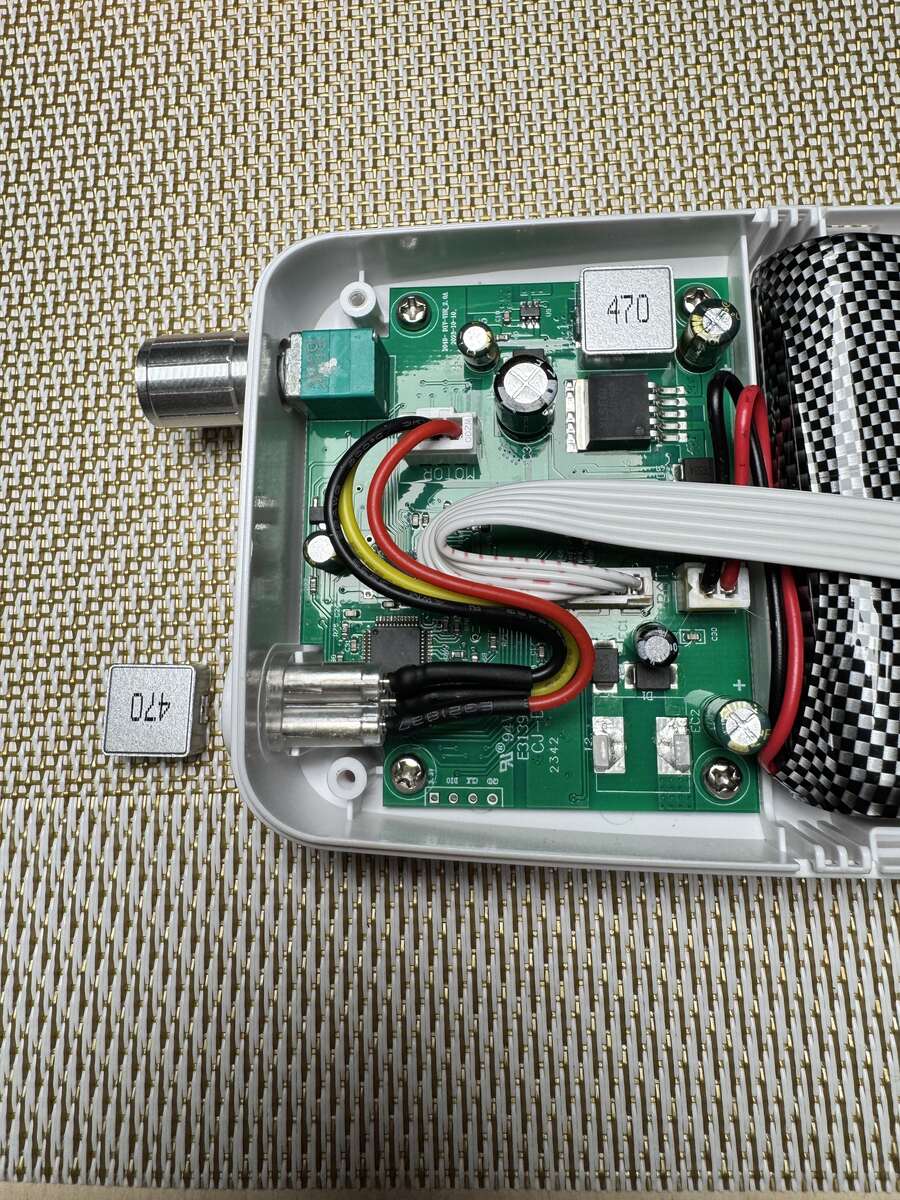

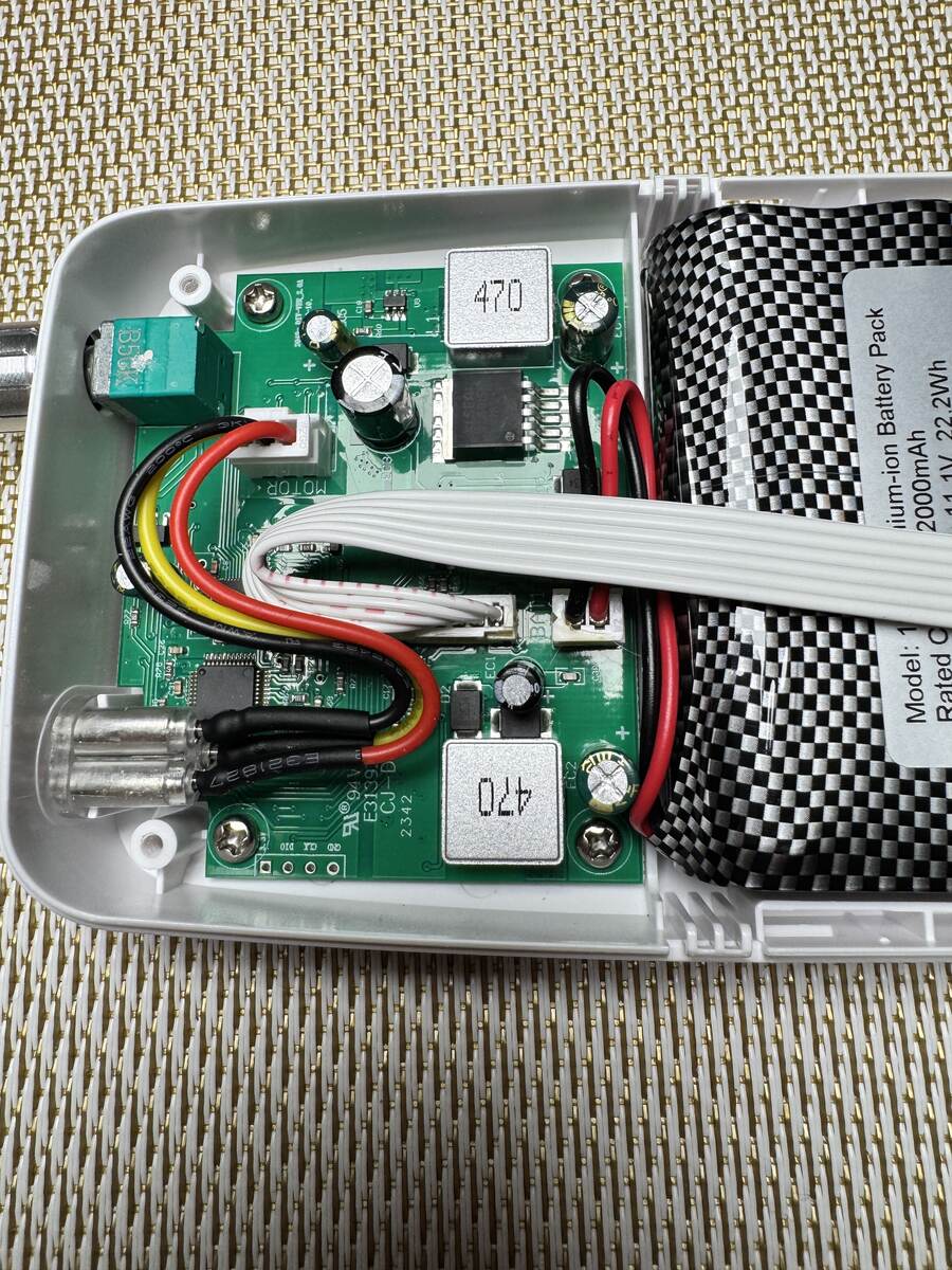

Mein Nagelfräser ist mir herunter gefallen und dann hat es in dem Gerät geklackert. Habe das Teil geöffnet und gesehen, dass ein Bauteil abgefallen ist. Zudem kommt nun die Fehlermeldung overheated, wenn ich das Gerät einschalte. Auf den ersten Blick scheint sich nur die Verbindung gelöst zu und haben und sollte mit neu anlöten wieder funktionieren, aber da spricht nur meine vorkommende Unwissenheit ;-) Vielleicht ist es auch abgebrochen und man kann es gar nicht mehr richten...
Kann mir ja hier jemand anhand der Fotos sagen, ob meine Unwissenheit recht hat. Herzlichen Dank.
Ich würde zuerst ausprobieren, ob wieder alles funktioniert, wenn man die Spule auf die Kontakte drückt. Dann reicht anlöten, sonst ist als Folge noch mehr gestorben.
Zum anlöten die Platine ausbauen und alle Verbindungen abziehen, dann kommt man besser ran. Bei Verwendung von Heizluft empfehle ich den Elko neben der Spule temporär auszulöten.
Leider verdeckt die Spule die Pads. Bei Verwendung einer dicken Lötspitze die Spule etwas verschoben platzieren, damit man Pad und Spulenkontakt auf der ersten Seite gleichzeitig heiß bekommt. Sobald das Zinn beides verbindet schnell seitlich verschieben, damit man nach dem Erkalten an der zweiten Seite löten kann.
Wenn die Fähigkeiten begrenzt sind, aber die Bauhöhe reicht, die Spule hochkant neben die Pads stellen und mit Draht anlöten.

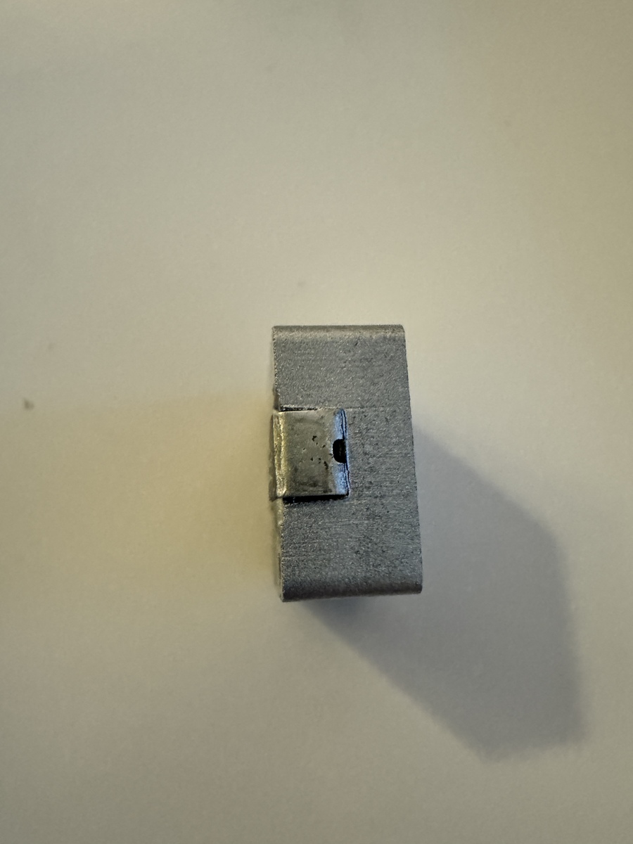

Hab nochmal Fotos von dem losen Bauteil gemacht...

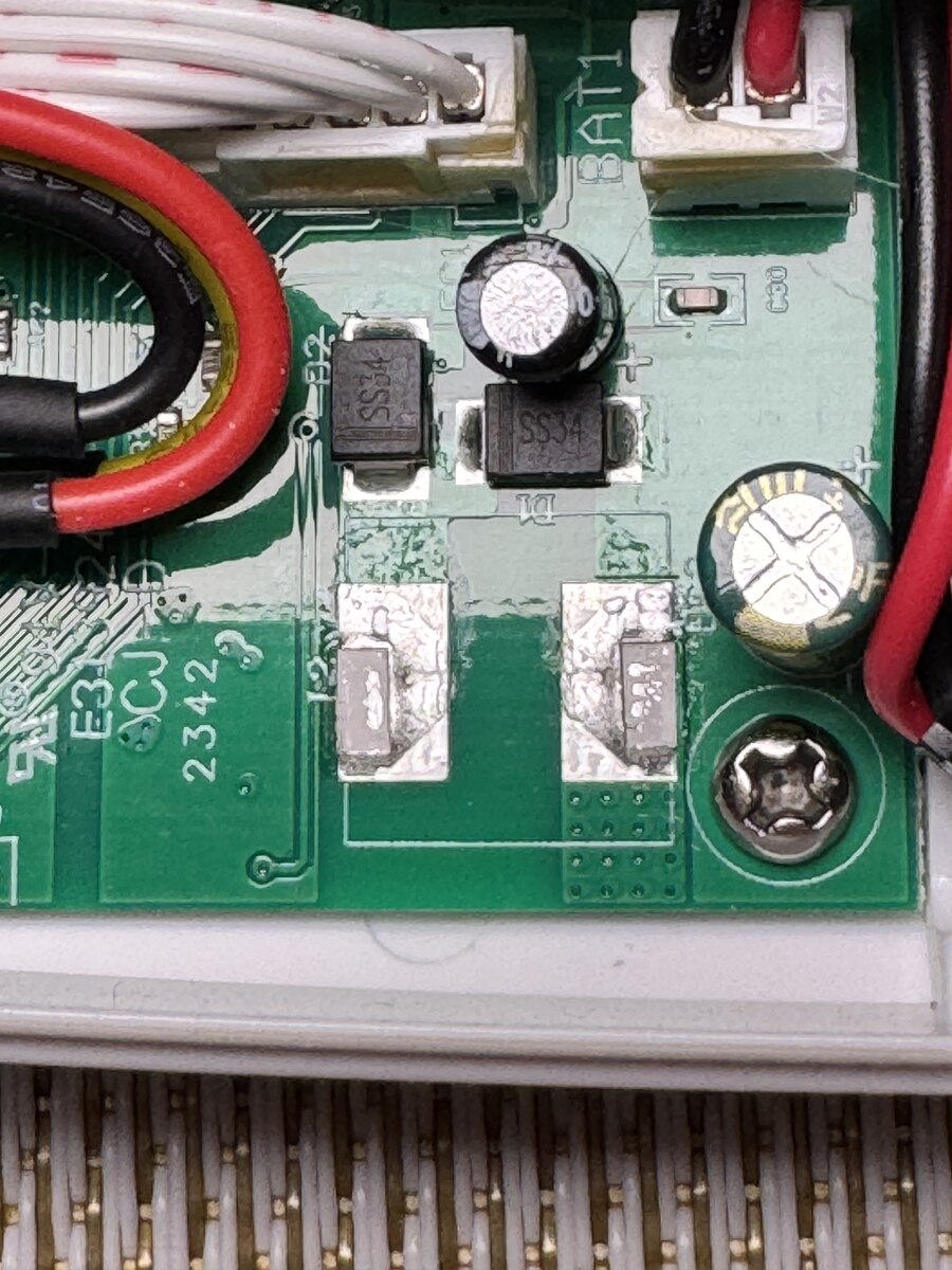

Die beiden Pads sehen aus als wäre der Lötprozess massiv schief gelaufen. Da ist ja höchstens ein Viertel der Fläche benetzt gewesen. Hat die Spule noch Durchgang? (Ohmsche Messung) So wie die Pads aussehen konnte die doch nur ungenügend Wärme an die Platine abführen. Wie ist es eigentlich dazu gekommen, dass sie abgebrochen ist? Ist das Gerät runtergefallen?
Wird wohl durch einen IR beheizten Ofen gelaufen sein. Für das "Vogelfutter" reicht es, die Spule dagegen ist vom Größenverhältnis her ein ziemlicher Klopper, bis die durchgewärmt ist. Da hat der Hinterhofbestücker gleich die Sollbruchstelle eingebaut. Schlechter wird es bei Handlötung ganz sicher nicht werden.

Und man sollte auch die andere Drossel gleich nachlöten.

Zumindest ist noch mehr kaputt. Zuerst mal den Steckverbinder zum Motor aus und einstecken. Platinenunterseite auf gerissene Lötstellen inspizieren. Ein Temperatursensor wird wohl am/im Motor sitzen. Suchen, ob der beim runterfallen im Mitleidenschaft gezogen worden ist.
